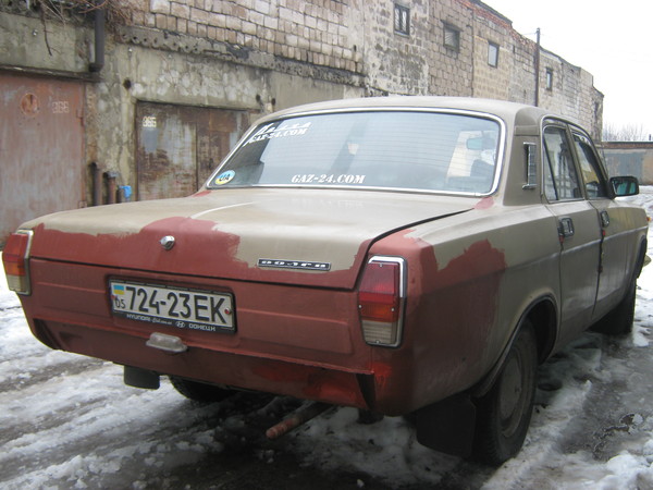

сегодня по пути в гараж зафоткал вот такую красоту :overhappy:
заклеился по-взрослому:
вот таким будет зад машины ближайшее время :sad: :
Сообщения: 322
Откуда: ДОНБАСС
Re: Анкета usatank
#340
Сообщение Тарасевич » Сб дек 31, 2011 21:38 pm
usatank писал(а):вот таким будет зад машины ближайшее время :
Не переживай,нормально смотрится-боевой раскрас,так сказать))).Не хватает надписи "НЕ СМОТРИ НА ...ОПЫ,А СМОТРИ НА СТОПЫ!!!"

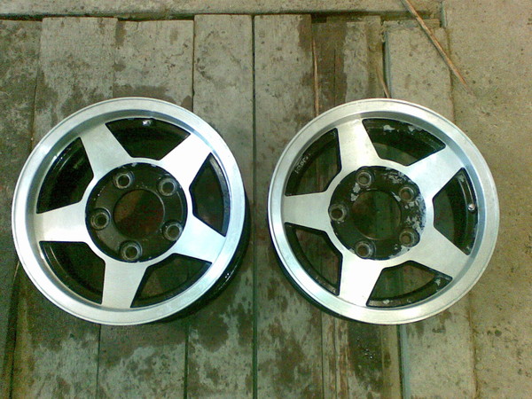

не так давно приобрел хорошие диски по хорошей цене. жаль, что только пару.
сегодня при помощи силита и щетки надраил:

#346
Сообщение ed101utf8 » Чт янв 05, 2012 21:11 pm
Диски класс. Литые? Параметры где-нибудь написаны?

ed101utf8,
да, литые. диаметр 14, ширина, по-моему 6, вылет 0. Параметры на них написаны, и даже написано ГАЗ 2410 :verynice:

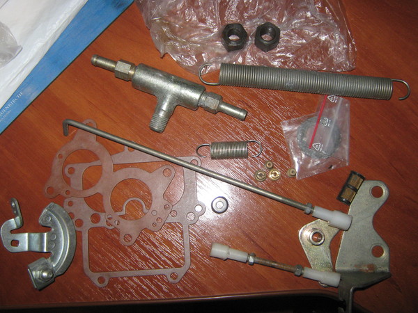

сегодня сгонял к Жиклеру и затарился рекомендуемым китом для адаптации 135-го:
на данный момент отсутствуют 300-е воздушные жиклеры холостого хода (надо внимательно посмотреть содержимое коробочки) и "самолетики" от К151С.

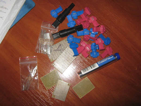

usatank Андрей, ты хоть расскажи как каждая деталюшка называется, для чего она и сколько стоит (опционально)
второй рисунок
2 это скотч локи?
1 це шо? припой?
5 это площадки для диодов? что паять собрался?
тот хитрый ключ для чего?

фотка с запцацками от турбулятора:
1 - сектор для тросика газа. у Жиклера их валяется туева хуча: от 126, 151, 151 адаптированный под 24-ку, солекс жигулевский и т.д. Выбрал по-моему мнению самый красивый, по словам Жиклера от ДААЗа под Волгу
2 - в сборе с 9 и еще кронштейн между ними - это кронштейн карбюратор 073 с тягами. покупался отдельно, т.е. без остальной части комплекта
3 - топливный тройник с обраткой и штуцерами
4 - гайки 12 с шагом 1.25, для того, чтобы прикручивать к шпилькам гбц всякие кронштейны, если понадобится, конечно. на 24Д шпильки должны быть другие, какие же стоят у тебя хз, надо мерять штангеном и резьбомером.
5 - пружина, возможно будет использована как возвратная. вторая пружина для тех же целей :verynice:
6 - сеточка, ставится перед иглой
7 - окошко поплавнковой камеры с прокладками
8 - кронштейн под тросик газа нового образца
9 - см 2
10 - манжета ускорительного насоса для 135-го карба
11 - главные топливные и главные воздушные жиклеры.
за все отдал 250 тугриков. самое дорогое - это топливный тройник. взял потому, что это в некотором роде дефицит.
фотка №2:
1 - припой -11 грн
2 - скотчлоки, красные для проводов поменьше, синие - для побольше. - 1 грн/шт.
3 - держатель под предохранитель старого образца - 8 грн/шт.
4 - резистор - 10 коп/шт
5 - макетная или как ее еще называют печатная плата - 3 и 4 грн/шт.
да, буду паять салонный свет и подсветку. как спаяю будет отчет и все узнаешь :verynice:

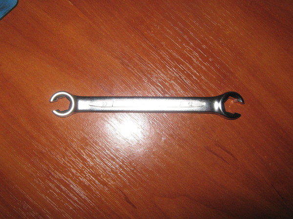

хитрый ключ для тормозных трубок!
З.Ы. В подписи bbcode включи - тогла ссылка будет работать :nice:

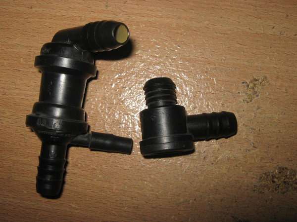

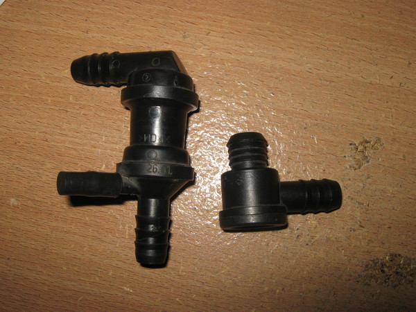

идиотизм первый: я больше года откатался без обратного клапана ВУТа. каких-либо странностей в работе тормозов я не замечал и продолжал бы кататься без него, если бы помогая Владу с подбором иноВУТа не полез в бумеровский каталог. на всякий случай приобрел тазовский клапан за космическую сумму в целых 10 грн (бумеровский оригинальный стоит 800 :surprise: ).
перебирая в гараже запчасти нашел пластиковую планку с 2мя шлангами, которую мне в свое время прислали вместе с бумеровским ВУТом. внимательно на нее посмотрев узрел искомый объект.
а теперь слайды (слева бумеровский, справа - тазовский):

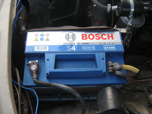

в это время температура ночью достигала -27-30. купил через СТО друзей аккум Бош 74Ач
привез, поставил в машину и вместо бодрого старта получил унылое маслание :what: достал щуп, а там желе :fool2: поехал домой за горелкой, только разжег как тут же в баллоне закончился газ :fool2:
в следующий заход температура поднялась до -19, но в купе с большой влажностью и очень сильным ветром (стоянка рядом с путепроводом) радости это не доставляло и приходилось работать в 3х штанах, 3х носках, "бронежилете" из 8-мм пенофола, двух куртках и 2х перчатках :lol: масло стало немного "подтаяло" из-за повышения температуры + я прогрел поддон горелкой. двигатель маслает, пара-тройка чих-пыхов и все :sad: психанул, принес аккум домой для подразядки.
в очередной заход снял свечи, крышку трабмлера, бегунок и ВВ провода, продул верх карб аброй.
свечи NGK V-line были в черном нагаре и оказались 17-ми :fool2:
на контактах крышки со стороны бегунка был какой-то налет (или окислы :what: ) которые не прозванивались тестером - почистил.
купил в гамазине 6 шт. 14х самых дешевых российских свечей, у деда на местном авторынке проверил их на стенде: на удивление, все 6 оказались рабочими, искра отличная :good:

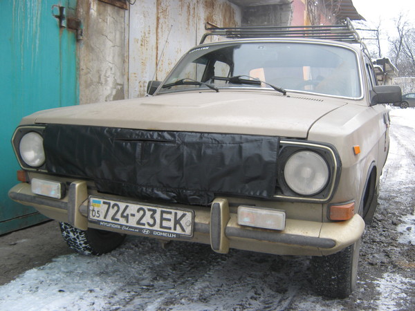

сегодня все поставил и при -15 машина завелась с пол-пинка :overhappy:

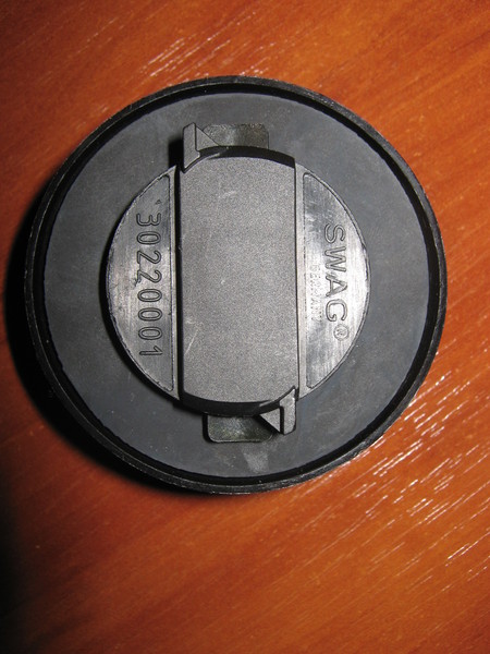

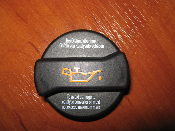

1) поставил понтовую крышку маслозаливной горловины:
2) поставил на машину намордник "шоб не кашляла"(с):

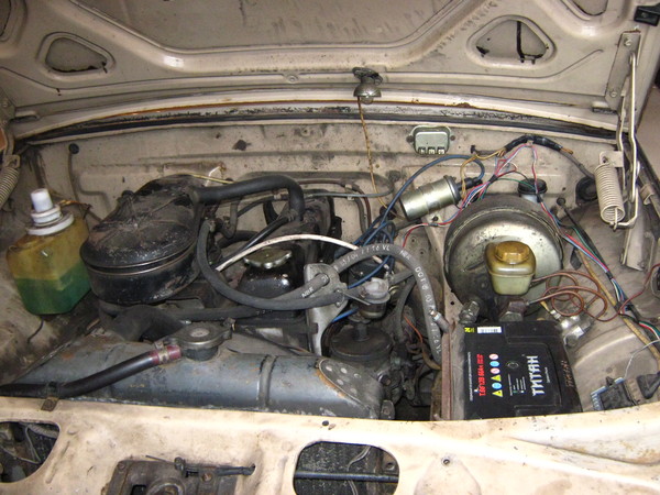

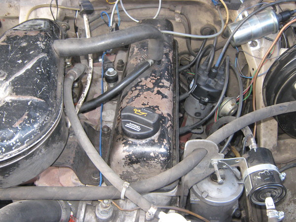

ну и в заключении, фото подкапотного пространства 3 года назад:
и сегодня :crazy: :

Обратный клапан к ВУТ с какого Ваза?
Выглядит здорово.
А в чем прикол будет? Не станет масло сопливить?
Лучше б жалюзи поставил : )
часть деталей в другую машину перекочевали : )
царь-бочка омывайки порадовала : )

У меня с под такой понтовой крышки масло кидало не хило,пришлось родную вернуть.

клапан просил с девятки. вроде как его и дали :verynice:
можешь смело брать пирожок :good: в мешочках действительно 2 фордокоробки :overhappy:

на то он и Бош :good:
жалюзи ставить мне некуда - на их месте живет пропеллер от ланоса.
бочка омывайки удачно закрывает печное хозяйство :lol:
по-моему мнению, прикуривание не помогло бы, т.к. двигатель маслал нормально, а воспламенения не просиходит - максимум пару чих-пыхов на минуту-две маслания.
ed101utf8, Xander,
у меня из-под оригинальной крышки сопливило дай боже, кроме того она постоянно самоотвинчивалась и сопливило еще больше.
как будет с этой посмотрим, тем более, что она стоит всего 18 грн - дешевле оригинальной :lol:
