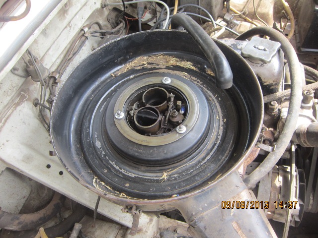

Любопытная штуковина регулярно наблюдается в кастрюле:
Установка гофры от кастрюли на штатную "штуку-на-брызговике" ситуацию не спасла.

какули?shtepsel_ писал(а):Любопытная штуковина регулярно наблюдается в кастрюле

ed101utf8
песок, солома, семена... палочки.
-- Вт окт 15, 2013 21:29 pm --
Подозреваю что, когда идешь на сверхзвуке, воздушная подушка, неизбежно возникающая перед автомобилем, поднимает с земли легкий мусор, который и засасывается под капот. От птиц надежно защищает радиаторная решетка. :)

валяюсьshtepsel_ писал(а):Подозреваю что, когда идешь на сверхзвуке, воздушная подушка, неизбежно возникающая перед автомобилем, поднимает с земли легкий мусор, который и засасывается под капот. От птиц надежно защищает радиаторная решетка. :)

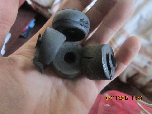

-- Вс ноя 10, 2013 17:14 pm -- Верхние подушки задних амортизаторов. Больше всех пострадали самые верхние, которые на отбой работают. Получается, надо надставлять нижние уши.
Что характерно: поначалу состояние всех резинок хорошее. Потом резко вдруг - херакс! Покрываются трещинами, лопаются, рвутся. Терпение кончается у них, наверное.
