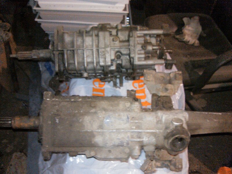

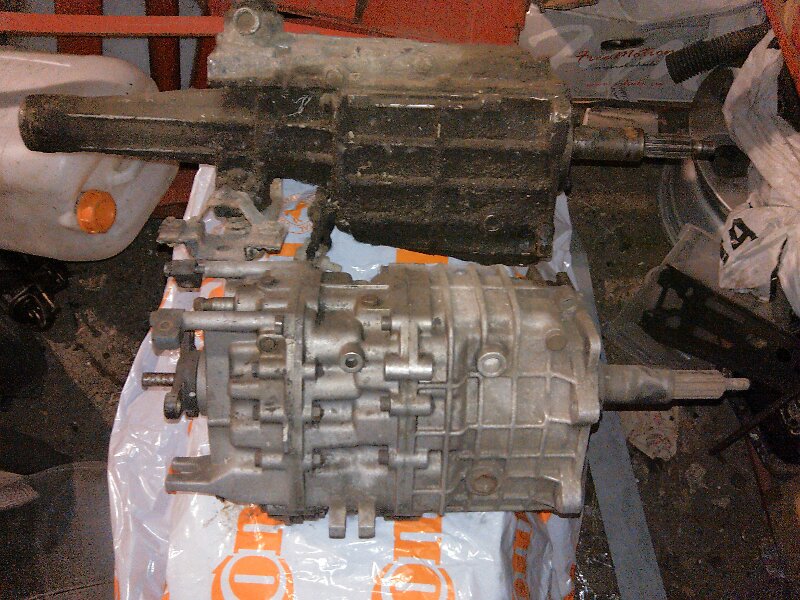

Уточняю шоб знать кузов нада переделывать ежели ставить такую коробейку.-=NASCAR=- писал(а):Только колокол, ну и я прицепил корзину с диском от БМВ, это есче кое-какую работу потянуло

Не, по размерам она как волговская пятиступка, даже наверное поменьше ввиду отсутствия хобота хвостовика. Кста, на первичный вал как родной одевается ЗМЗшный диск сцепления.(402,406) Значед в теории можно оставлять родную сцепу.

чесно говоря затрудняюсь дать вразумительній ответ, все зависит как низко уронить двигатель... по длине она действительно не длинее нашей, даже 4-х ступки, а вот по высоте - не знаю... я все вырезал, хотя смотреть нужно... возможно и встанет...Уточняю шоб знать кузов нада переделывать ежели ставить такую коробейку.
угу, подходит, подтверждаю, шлиц один и тот же, но вот качество совсем иноеКста, на первичный вал как родной одевается ЗМЗшный диск сцепления.(402,406) Значед в теории можно оставлять родную сцепу.

Понял, тогда будет пищей для размышлений. С задним мостом уже определились какой ставить?-=NASCAR=- писал(а):чесно говоря затрудняюсь дать вразумительній ответ, все зависит как низко уронить двигатель... по длине она действительно не длинее нашей, даже 4-х ступки, а вот по высоте - не знаю... я все вырезал, хотя смотреть нужно... возможно и встанет...

если что - могу замерять габариты коробки, чтобы понять общую картину.sotikov писал(а):Понял, тогда будет пищей для размышлений. С задним мостом уже определились какой ставить?

Четырехступый грязный факенщит ГАЗ vs гетраг
- IMG_20130828_221146~01.jpg (108.51 КБ) 23148 просмотров
- IMG_20130828_221120~01.jpg (140.57 КБ) 23148 просмотров

Да... исходя из фото можно точно и единогласно заявить - встанет в родную шахтуdima-ekb 2410 писал(а):Четырехступый грязный факенщит ГАЗ vs гетраг
