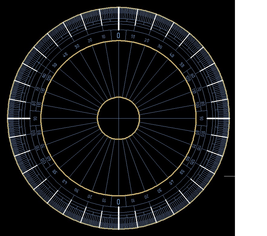

Сообщение Ice_Man » Пт май 23, 2014 12:44 pm
Приветствую, Уважаемые товарищи.
Давно не писал.
Выкладываю на всеобщее обсуждение/критику/одобрение труд последних двух вечеров - транспортир для регулировки фаз газораспределения ЗМЗ-402 с использованием разрезной шестерни. Крепление транспортира доработаю по мере возможности. Сейчас центральное отверстие 38мм (посадочный диаметр ступицы шкива коленвала). Внешний диаметр 200мм. На днях постараюсь замерить и если велик - масштабировать.
Надеюсь будет полезно.
ЗЫ: Т.к pdf запрещено, за чертежом пишите в л.с или отсюда http://forum.allgaz.ru/showpost.php?p=1 ... count=1906
