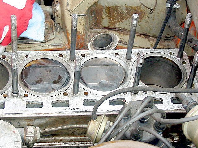

На фото головка от мотоцикла. Советские "ИЖ" и "Восход" имеют такую же КС, у них поршни ф62мм. А на автомобилях такие КС были? Овальная такая шапка получается :)Scy.thian писал(а):"жокейский лифчик" на 402-м получится, ввиду наличия двух клапанов вряд)
имеется в виду в головке, в КС? Я так понял, Олег имел в виду увеличить СЖ за счет выступания поршня.Scy.thian писал(а):16 клапанники живут себе без вытеснителей

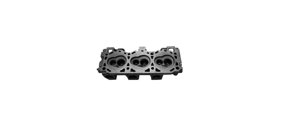

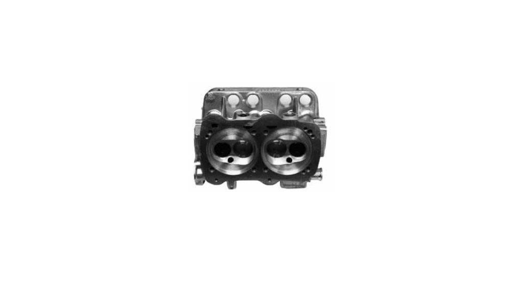

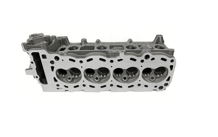

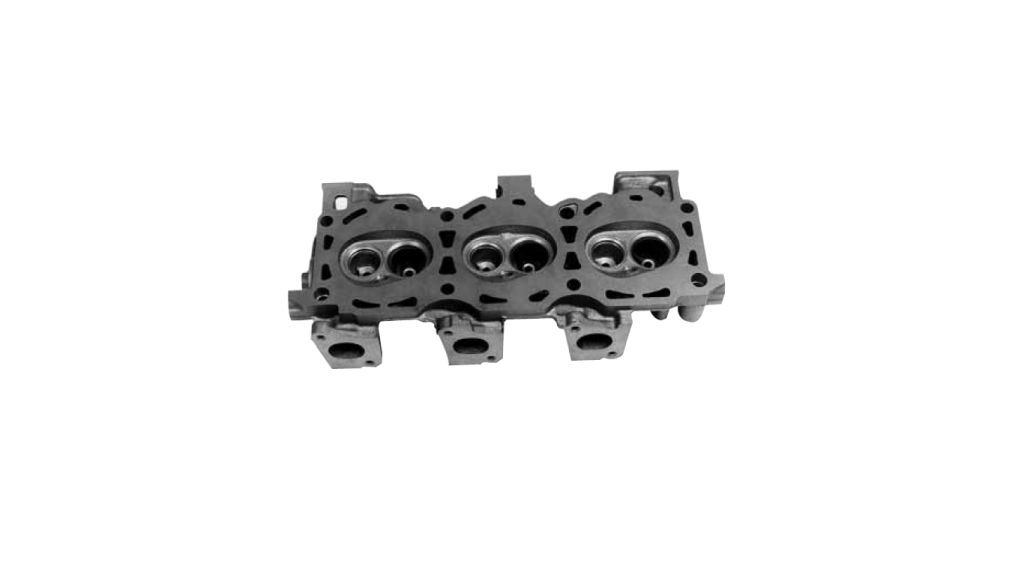

Что же удалось найти из забугорных вариантов КС, близких по форме (в моём понимании) к предметам обсуждения статьи?
Актуальность моторов: конец 80-х - начало 90-х.
- Toyota 2RZ, 2.4 л, Ссж до 9.5, поршень без вытеснителей, с глубокой лункой.
- Toyota 4Y, 2.2 л, Ссж установить не удалось, поршень без вытеснителей, с глубокой лункой.
- Oldsmobile Achieva, Buick Skylark Quad-4, 2.3 л, Ссж 9.5-10.0, поршень без вытеснителей, с неглубокой лункой.
- VW Caravelle opposite DJ 2.1 л, Ссж 10.0, поршень без вытеснителей, с глубокой лункой.
- Ford Cologne V6 2.9 л, Ссж 9.2-9.5, поршень без вытеснителей, с неглубокой лункой.
- Ford Cologne V6 4.0 л, Ссж установить не удалось, поршень без вытеснителей, с неглубокой лункой.

- Toyota HiAce 2.4 2RZ.jpg (29.78 КБ) 40351 просмотр
- Toyota Van 2.2 4Y.jpg (25.19 КБ) 40351 просмотр
- Oldsmobile Achieva, Buick Skylark 2.3.jpg (20.92 КБ) 40351 просмотр
- VW Caravelle opposite 2.1 DJ.jpg (19.37 КБ) 40351 просмотр
- Ford Cologne V6 2.9.jpg (23.1 КБ) 40351 просмотр
Последний раз редактировалось philosof-88 Вс янв 04, 2015 12:19 pm, всего редактировалось 1 раз.
- Сообщения: 535
- Откуда: Волгоград
- Благодарил (а): 83 раза
- Поблагодарили: 26 раз
Re: Анкета Scy.thian
- Ford Cologne V6 4.0.jpg (16.3 КБ) 40351 просмотр
