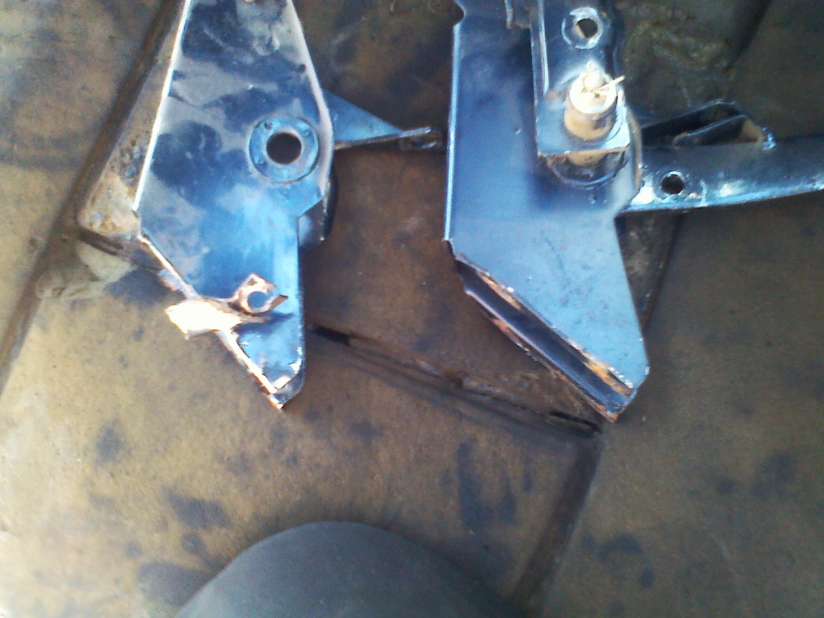

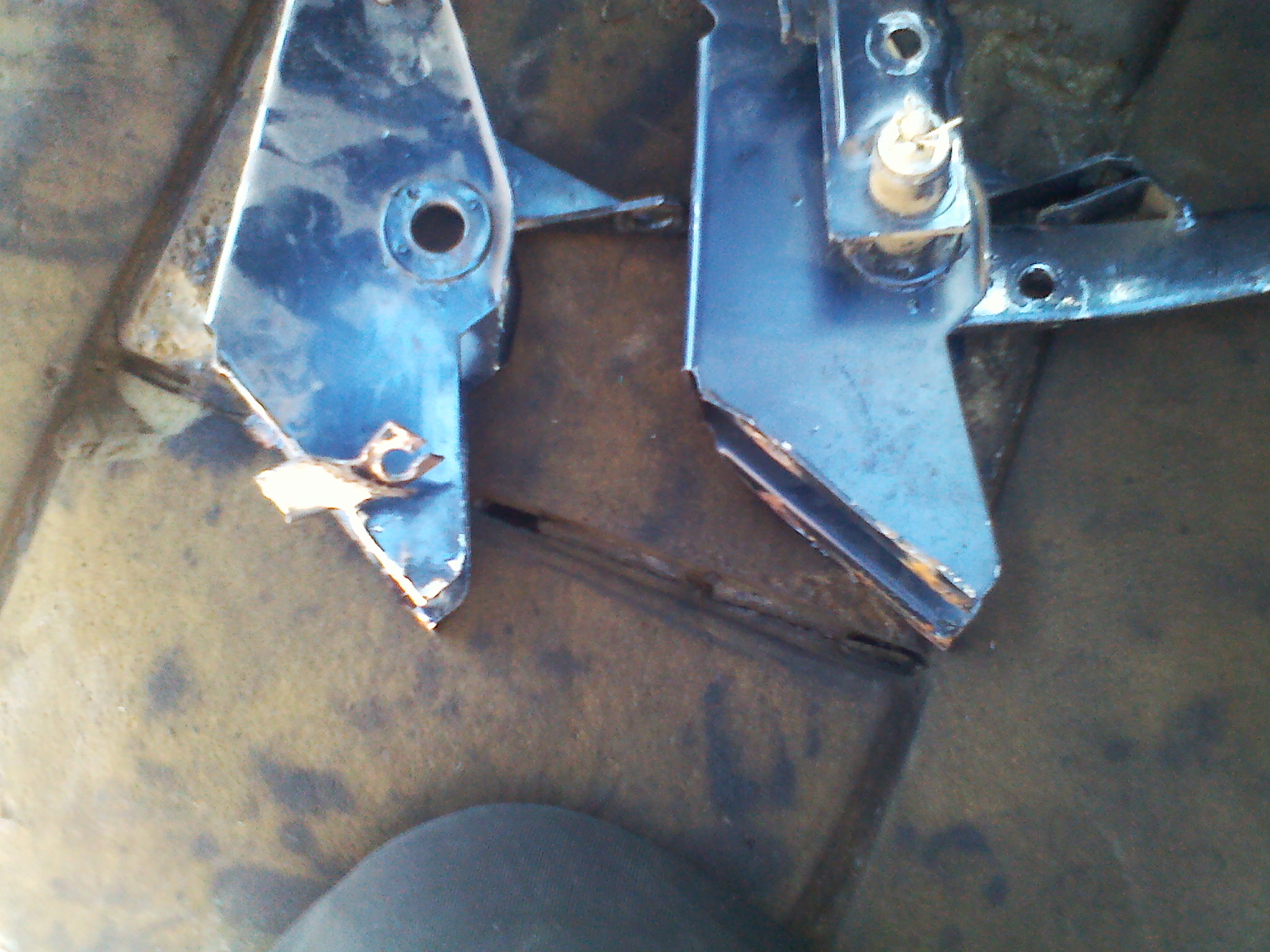

Сообщение HAKUNA MATATA » Вс июл 14, 2013 7:51 am
давно хотел, вот взял
-- Вс июл 14, 2013 9:02 am --
вчера… с начала …
вчера…
с начала стал замок зажигания заедать_заменил.
потом генератор то дает напругу то нет.провод у клеммы шоколадки перетерся.
затем порвался ремень.
и в конце концов пропало сцепление и тормоза стало клинить…
во что за!

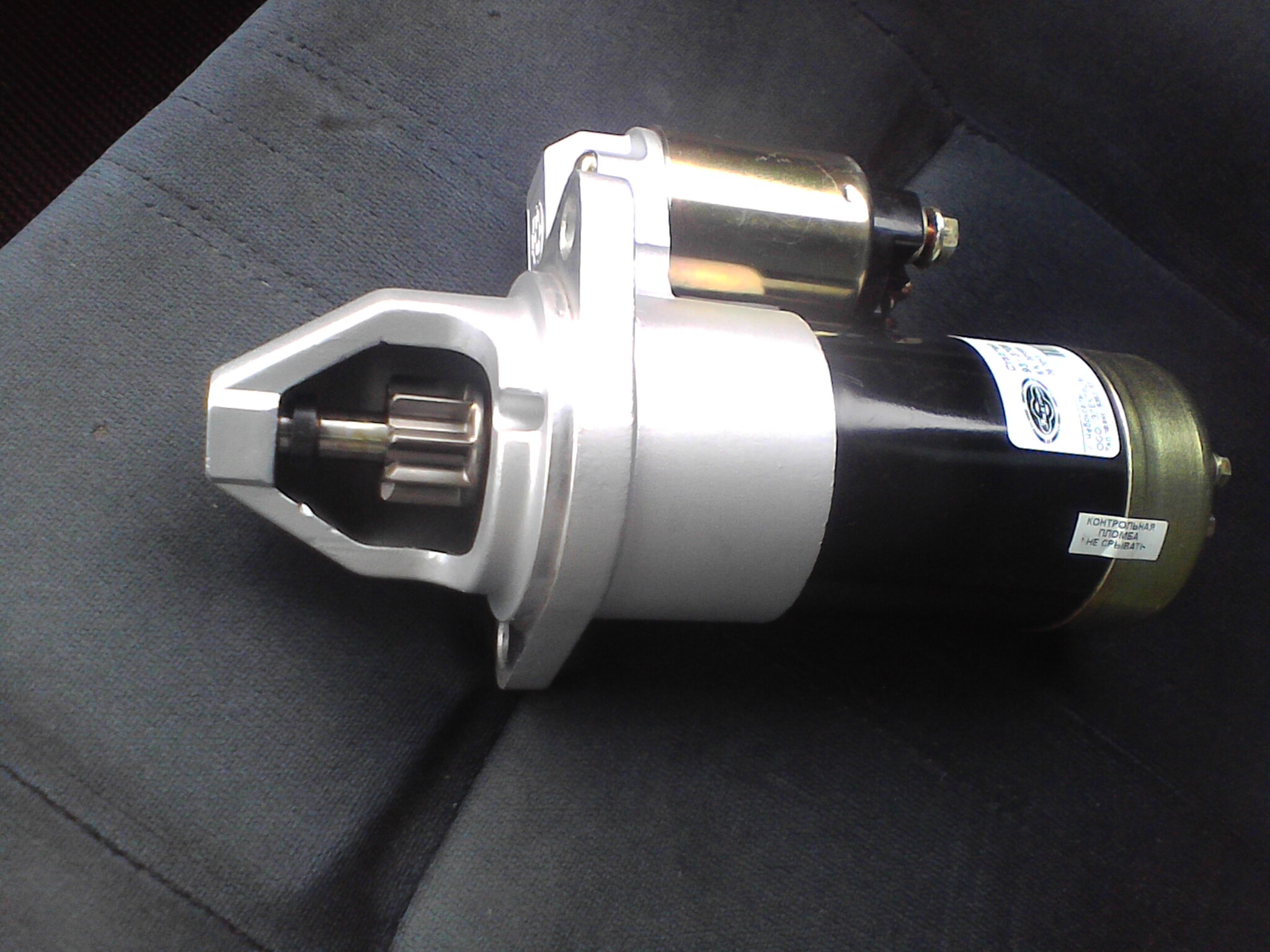

Сообщение HAKUNA MATATA » Вт июл 23, 2013 8:47 am
танци вокруг генератора продолжаются…
прозвонив все цепи генератора кроме реле заряда(нет аппаратуры прозвонить его) я решил купить реле но на прилавке увидел это:
выносное 3х уровневое РЗ
решил брать его хоть и в два раза дороже.думал испытаю и если что куплю в запас и для москаля.
доволен.
http://youtu.be/UiRf9CSwMG8
ну и для контроля взял это:
ВИШНЯ
Сообщения: 545
