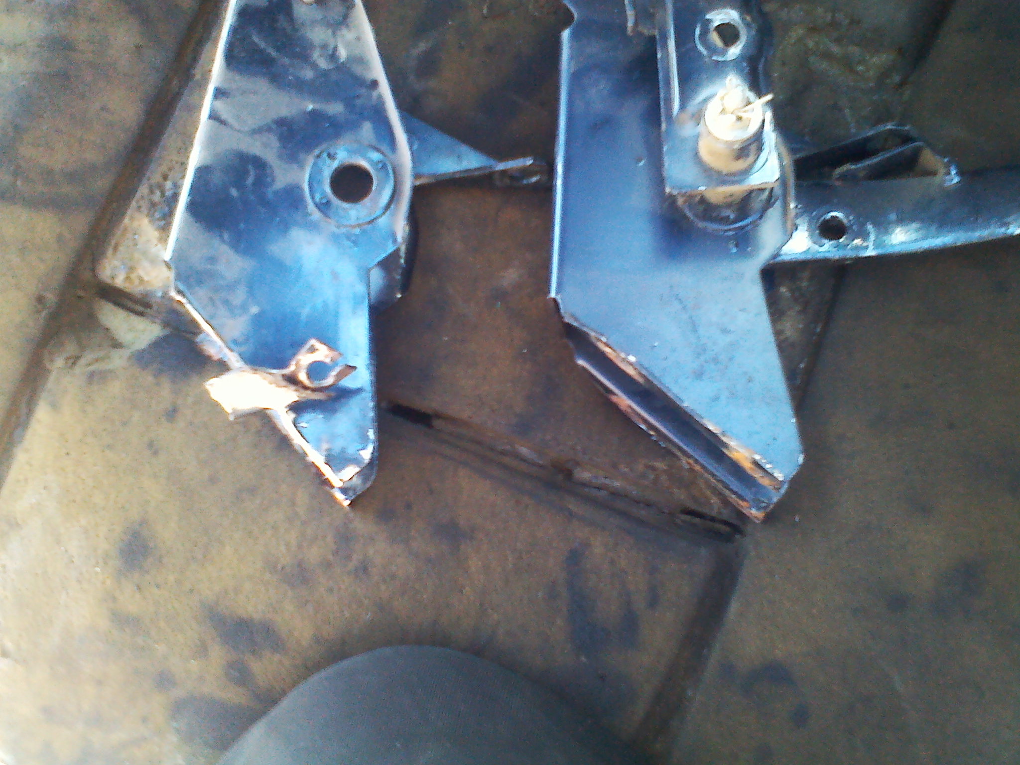

Re: Анкета HAKUNA MATATA
потек левый сальник полуоси.
сорвалась резьба под гайку на рулевой оси,крепяшая рулевое колесо.
у последнего сломались две спици.
из последнего:
заменил рулевой редуктор на 10й.наконец то избавился от "резиновой" муфты в рулевом управлении.
заменил вечно выварачивающиеся болты нижнего правого рычага подвески на суперколхозтюнинг,один и сквозной.
кпп 5ст.5й пользуюсь при 50 км ч на прямой.на пропане тянет без напряга на бензине(98й) хуже.
да и вообще на бензине я отвык ездить.на пропане спокойнее и эластичнее.и передачами часто счелкать не нужно.
стартер с 40го старого образца ,слабоват но летом тянет двигатель.
прошел ТО с первого раза.
за мной шла новая спектра,её завернули,по выхлопу
давно хотел, вот взял
-- Вс июл 14, 2013 9:02 am --
вчера… с начала …
вчера…
с начала стал замок зажигания заедать_заменил.
потом генератор то дает напругу то нет.провод у клеммы шоколадки перетерся.
затем порвался ремень.
и в конце концов пропало сцепление и тормоза стало клинить…
во что за!
вчера… с начала …
вчера…
во что за!
