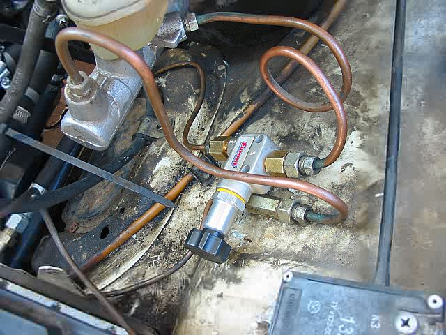

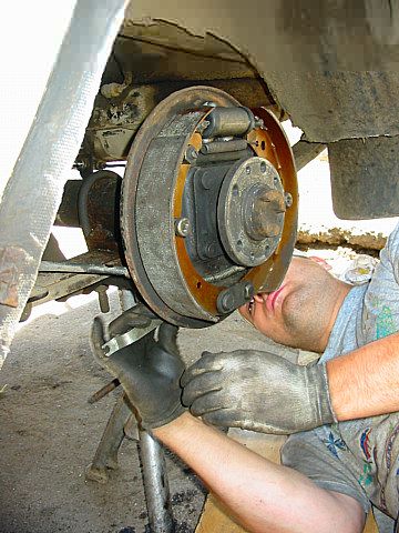

vovka_ximik
Покатался - пока впечатления так себе. У барабанных тормозов большой свободный ход + длинная магистраль, в результате передние тормоза схватывают только на второй половине хода педали. И сама педаль малость "резиновой" стала. Но тормозит шикарно, на мой взгляд не хуже, чем на всех дисковых с обычными шлангами. И это я еще колодки не прикатывал.
Регулятырь:
Новые тормоза (ебля с эксцентриками в процессе):
Регулятырь:

Андрей К.
Не, не у меня.

до установки 406 матора у меня было подключено по схеме 2410(15 подвеска) тормозило хорошо, претензий небыло. после установки шаров подключил по схеме 3110, как мне показалось стало тормозить лучше и педаль мягче как то даже стала.
Олег, а ты не думал над идеей выровнять по длинне тормозные магистрали справа и слева, ведь правые магистрали длинее, у тебя обе правые длинеее, еслибы стоял 105 мост то там бы магистрали былибы одинаковой длинны.
Может быть сможем с тобой скооперироваца, если у тебя будет время и желание чтобы мне такие же шланчики приобрести?

vovka_ximik
Даже не знаю, это такой головняк... Может быть где-то в отдаленном будущем, сейчас и так планов дофига.
Со шланчиками проблема в том, что комплект обойдется в четыре с половиной штукаря - у меня в последнее время с такими суммами напряг. Они вроде по почте отправляют, напиши им, узнай поточнее.

- Сообщения: 13523
Re: Анкета Mortis
VolgaDriver-52
На 2410 передние тормоза подключены в первую камеру ГТЦ (которая ближе к вакуумнику), а задние во вторую. На 3110 наоборот.

Re: Анкета Mortis
Значит, на Соболе у меня, как на 3110. Меня это сразу удивило. Получается, что первым срабатывает задний контур. А как на Волге - не помню.
Mortis, а ты не знаешь, это чем-то обусловлено?

- Сообщения: 13523
Re: Анкета Mortis
VolgaDriver-52
У барабанных тормозов большой свободный ход, а у дисковых минимальный. Поэтому если барабаны подключить первыми, перед и зад схватят более-менее одновременно. Но при этом у педали будет большой холостой ход, пока колодки до барабанов дойдут. Если подключить наоборот, тормоза будут схватывать почти мгновенно, но задние возможно будут недотормаживать. Но насколько? От них многого не требуется, к тому же существуют цилиндры 3102.
На 2410 все тормоза барабанные, у всех одинаковый свободный ход, поэтому там так. Передние подключены первыми, а задние включаются с минимальной задержкой, как и должно быть.
По уму при сочетании дисков с барабанами нужен главный цилиндр с камерами разного диаметра, на барабаны больше. Чтобы при том же ходе педали перемещала больше жидкости. Где-то я такие видел, вроде.

Mortis писал(а):Колодки перепутаны (длинные спереди),

Re: Анкета Mortis
Нет, спереди короткие. Они работают "против шерсти", как и все передние.

Re: Анкета Mortis
Тормозные колодки заднего тормоза Волга (длинная) 24-3501090 - передняя
Колодка тормозная ГАЗ-24-3110 короткая СБ 24-3501091 - задняя
И картинка:
http://acat.autodealer.ru/index.php?tree=23_2215
Как раз-таки работающая "против шерсти" для компенсации повышенного износа должна иметь бОльшую площадь. Так что передняя длинная.

- Сообщения: 13523
Re: Анкета Mortis
Странно. Обычно со стороны самоусиления короткую ставят, чтобы не закусывало. Гляну в родном мануале.
