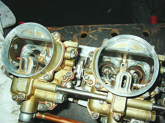

Винтег.
М4, а в соседнем цилиндре гровер от него. В карбах таких нет, ХЗ откуда взялся.

Mortis писал(а):Винтег.
Длиннючий... Можед от стяжного хомута какого нить на воздухане?

Нашел откуда.
Носик ускорительного насоса. От вибрации выкрутился, падла.
Re: Анкета Mortis
#3994
Сообщение Sebastian » Сб июл 02, 2011 15:51 pm
Да, в карбе лучше все соединения сажать на резьбовой герметик... На всякий случай.

Вот же мелкая дрянь :bad: Как он мог выкрутиться :dnk:

Точно также как у меня выкрутился винт который соединяет ось УН с носиком привода,ладно хоть не в мотор ушел а на пол выпал..

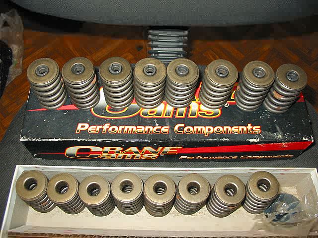

В очередной раз оказался в нужное время в нужном месте. Вчера весь вечер чесал репу на тему решения вопроса подвисания клапанов. Точнее, более конкретно: где взять нормальные клапанные пружины? Путем логических умозаключений пришел к выводу, что пружины достаточной для нижневальника жесткости надо искать в других нижневальниках, а другие нижневальники обитают в основном на штатовских машинах. С этой мыслью я совершенно спонтанно забурился на форум freedomcars, и - оппаньки:
Набор тюнячих (Crane Cams) пружин от смоллблока в комплекте с тарелками (которые легче моих титановых) и сухарями, не хватает только шайбочек нижних. 16 штук. 3000р все удовольствие :).
Высота один в один как у наших, конус в тарелках такой же, максимальный подъем аж 16мм. Сухари только не подошли, они под 8мм клапан.
