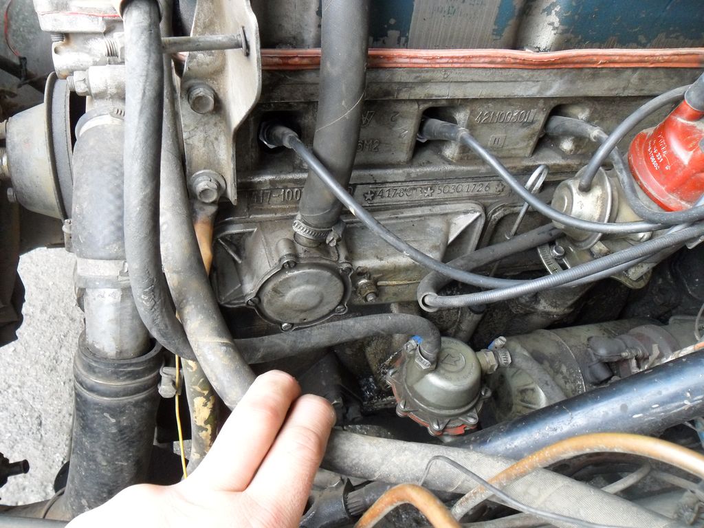

Пиздец. Ни с того, ни с сего откуда-то из района танчика потек тосол.
Итого: у меня есть все шансы не успеть подготовить машину к Нижнему.

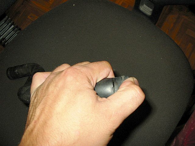

Re: Анкета Mortis
Наиль
Добавил.
Хитро проссавшийся шланг:
Первый раз когда его снимал - не заметил, вычислил только когда залил систему водой и через зеркальце окрестности танчика осмотрел.
Добавил.
