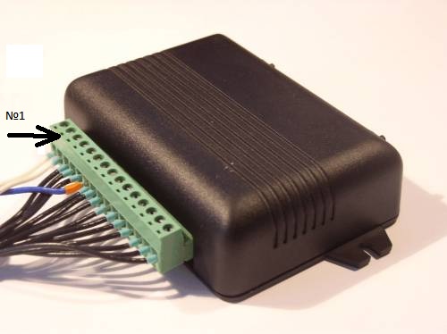

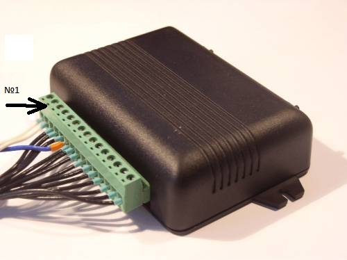

Сообщение Vovchik » Пн авг 15, 2011 13:03 pm
Чертов Приз! Где же у него первая нога?
-- 15 авг 2011, 20:30 --
Разъем внешних подключений типа COMBICON (или аналог DEGSON 2EDG) на 15 контактов с шагом 5мм имеет ответную часть (розетка) с винтовым присоединением проводников. Порядок расположения контактов на блоке следующий. Если блок расположить к себе индикатором, и крепежные лапы направлены вверх, то нумерация контактов разъема слева направо.
1 Сигнал TX интерфейса RS-232 В жгуте нет Подключение к РС 1)
2 Сигнал RX интерфейса RS-232 В жгуте нет. Подключение к РС 1)
Пилять... Это как?
Это получается белые RS-232 что ли... И походу это первая нога...

Сообщение Scy.thian » Ср авг 17, 2011 10:02 am
Vovchik писал(а):Это получается белые RS-232 что ли... И походу это первая нога...
Ага.
Vovchik, а это твой ПРИЗ на фотке?
Нафига ты в №№ 1 и 2 провода воткнул?

-- 17 авг 2011, 12:36 --
Scy.thian
Неа, не мой. У меня только 4 последних подключены )
Но если смогу прогу запустить (ту досовскую), то и в ком воткну

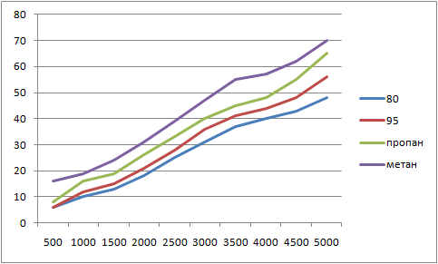

Пилять! Тут пишут: "В связи с тем, что большинство автомобилей работают на газе пропан-бутан, в настоящее время блоки идут с УОЗ под газ пропан-бутан."
Вот что выяснил:
Код: Выделить всё
Рекомендуемые УОЗ для газа (2009):
№ параметра   30 31 32 33 34 35 36 37 38 39
Значение УОЗ  11 13 17 23 31 40 45 48 53 60 (пропан-бутан)
Значение УОЗ  11 15 18 27 36 47 55 57 62 70 (метан)
Рекомендуемые УОЗ для газа (2010):
Значение УОЗ  14 16 19 26 33 40 45 48 55 65 (пропан-бутан)
Значение УОЗ  16 19 24 31 39 47 55 57 62 70 (метан)
Рекомендуемые УОЗ для v2.6 (2011):
№ параметра   х0 х1 х2 х3 х4 х5 х6 х7 х8 х9
Значение УОЗ  06 10 13 18 25 31 37 40 43 48 (80)
Значение УОЗ  06 12 15 21 28 36 41 44 48 56 (95)
Значение УОЗ  08 16 19 26 33 40 45 48 55 65 (газ)

Вбил кривую на метан в редакции 2010 года
-- 19 авг 2011, 23:22 --
Вот смотрю на картинку и думаю... Ведь должны продаваться трамблеры под 95й и 80й. Но этого нет...
