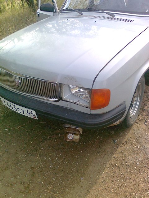

Овца - это не только вкусный шашлык. Это ещё 40 килограмм непредсказуемости. Будьте внимательны, если где-то поблизости есть какая-нибудь овца. )
Вот тут-то, кстати, пластиковая решетка сыграла бы хорошую роль - разбилась сама, но не утянула за собой железо, к которому крепится.

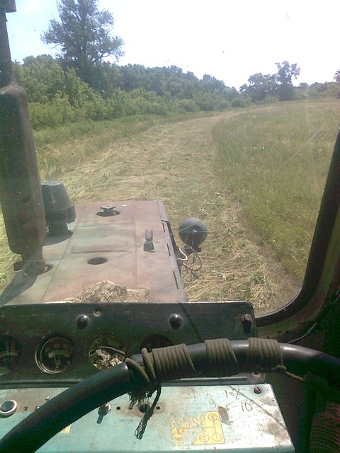

Трахтур уже собран, уже во всю занялся сенокосом.

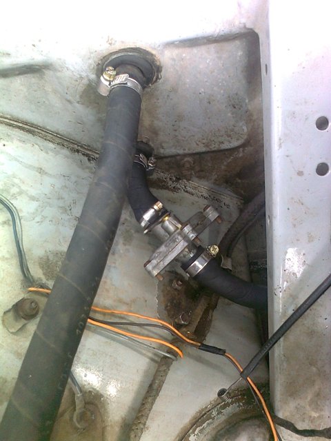

Кран печки влепил пока тот, что был под рукой. Им оказался зубилокран с 20-миллиметровыми штуцерами. Погоды пока стоят прохладные, потому ни фига ещё не понятно.

Зачем веревка на руле намотана?

Веревка - это типа оплетка народной самодеятельности, чтобы руки не скользили. Часть руля обмотана какой-то лентой, часть не обмотана, с одной стороны такая вот веревочка) Сколько трактористов было на ём за энндцать лет - каждый чего-нибудь да привнес)
Шашлык незнай когда будет :) Та овца вроде выжила - скорость небольшая была, я останавливаться на стал. Знака "перегон скота" на трассе нету, а с пастухом бодаться - ну его, денег не добьешься. Нервы целее будут.
Поменял фару, стекло туманки, отрихтовал фартук, крепления бампера и решетку. Впредь урок: скотина и дети - им предельное внимание при движении.
