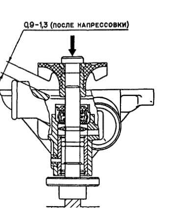

Михалыч152 писал(а):Попробуй выставить зазор.
Это, получается, крыльчатку с вала стягивать?
Михалыч152 писал(а):Производительность центробежных насосов зависит от торцевого зазора между улиткой и лопастями крыльчатки.
А как влияет радиальный зазор? У наших помп он довольно большой.

Сообщение Михалыч152 » Вт окт 28, 2014 12:57 pm
Скорее натянуть поглубже. Найди руководство "Двигатели ав-ля ГАЗ-3110"Волга", Калашников АА и компания , изд. "КОЛЕСО" Москва 1999г.", там инфа с картинками. Радиальный зазор тоже влияет, но изменить его не в наших силах.

#592
Сообщение shtepsel_ » Вт окт 28, 2014 19:01 pm
31029
как я понимаю, в помпе важен именно вот этот зазор
А не между крыльчаткой и задней стенкой.

Сообщение 31029 » Вт окт 28, 2014 21:55 pm
Про зазор ты совершенно правильно указал, а я прокладки выкинул, чтобы не было лишних "сквозняков" жидкости внутри насоса и подтёков снаружи. но, согласись, при таких оборотах(хх минимум 650 на шкиве кв) и данной вязкости ОЖ насос всё-таки должен гонять теплоноситель по системе, потому что с одной стороны засасывает, а с другой выталкивает. понятно, что при моих поездках по городу 3-6км двс не выходит на прогретый режим, не смотря на снятую мельницу и одетый намордник. дополнительно, давным-давно, на нижний металлический пыльник моторного отсека саморезами через полоску жести был закреплён кусок вспененного фольгированного строительного утеплителя, другим концом просунутого между поддоном и балкой.-получился обтекатель, который не даёт охлаждаться поддону морозным воздухом. вообще, здесь есть ещё какие-то детские засады, претендующие на отметку в FAQе. может, всё-таки нижняя тарелка термостата? поскольку сам он в корпусе точно не болтается и даже намазан аккуратно по периметру герметиком по кругу, будто бы прокладка, перед установкой крышки корпуса.
