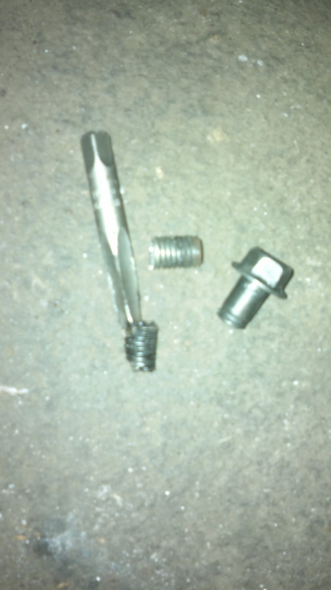

В процессе сборки моста Михалыч накосячил, обломив два болта в чулке, один крепления полуоси, другой крепления суппорта.
Вчера с пивком дрелью, набором форсовских экстракторов, керном и молотком, ковыряли этих сволочей. Результат после пары часов - собраный работоспособный мост, Пинчер с точностью хирурга выковыривал болт по кусочкам, я сверлил,Михалыч нервно курил))) К слову сказать набор форсовских экстракторов вполне неплох, сам не сломался ни один, но и сказать что сильно помогли тоже нельзя.

В очередной раз стало понятно что экстракторы это просто фуфел. Юрыч, еще немного бы его крутануть и сломался бы обязательно. Кроме того кончик одно всё же отломился.
И это форс... интересно было бы посмотреть на наборы за рублей 200...250... :mad:

у меня тоже есть наборы этих экстаркторов-херня все это. пытался ими выковырять обломыши в передних крыльях, в итоге пришлося рассверивать на М8
