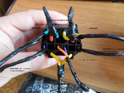

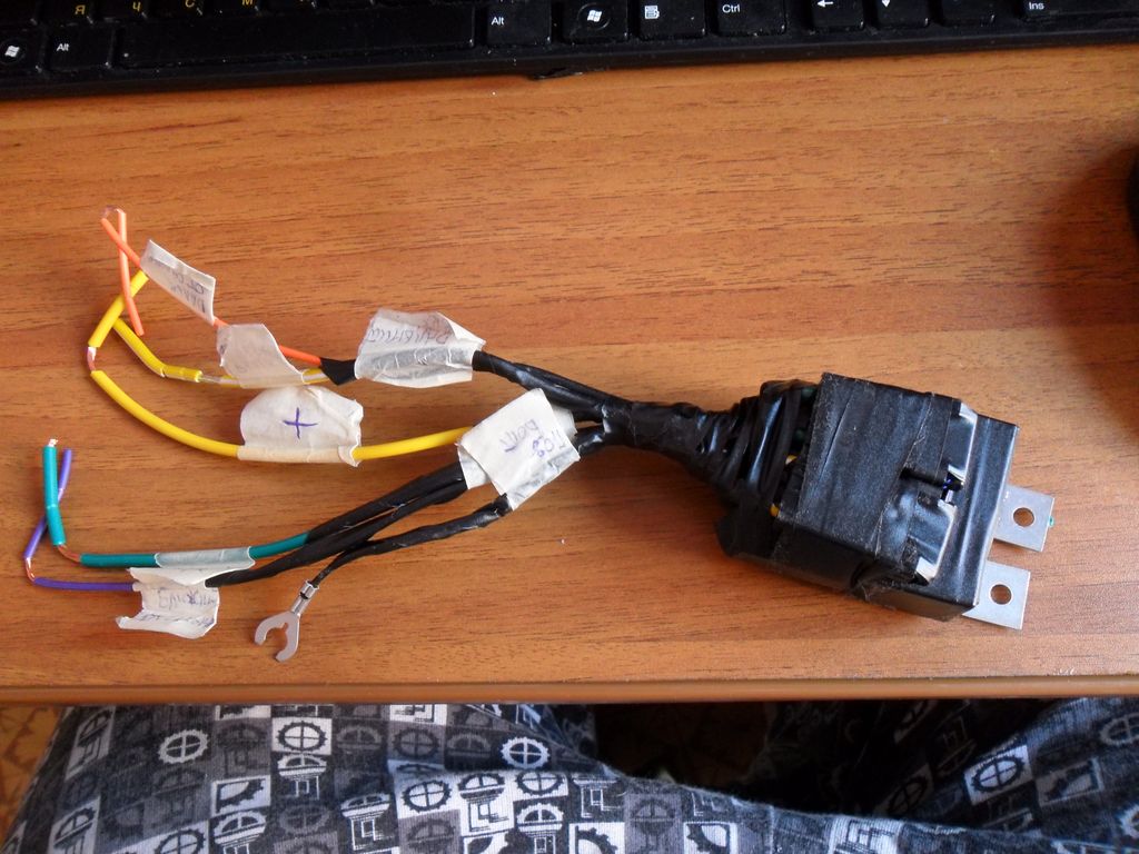

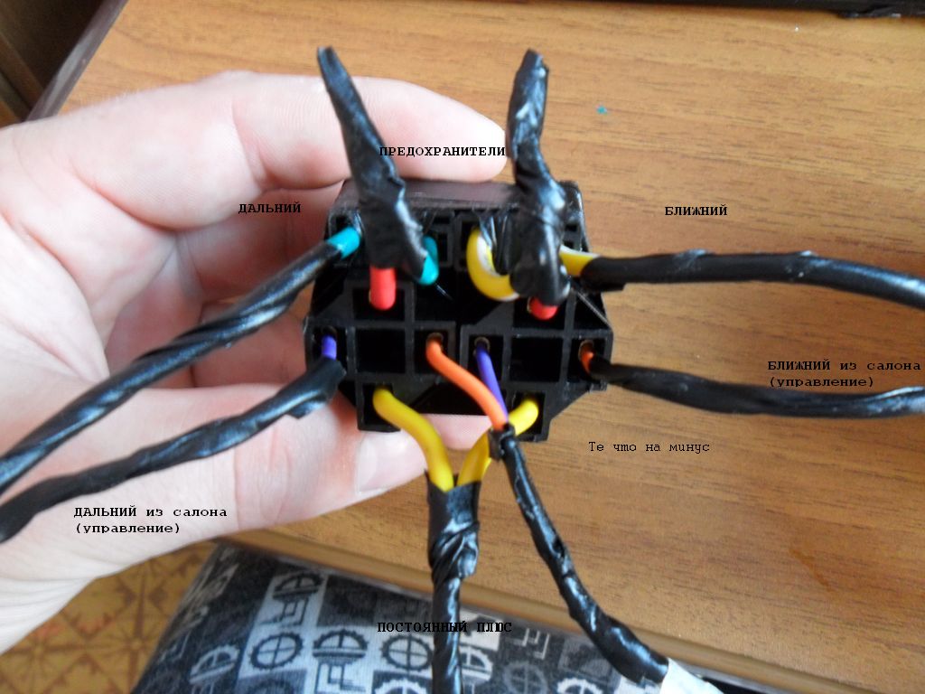

Наконец-то выгорел ЦПС: фары включаются, габариты хрен. По этому поводу вчера посадил аккумулятор, забыв выключить фары.
Re: Анкета Mortis
Не то чтобы ждал, но понимал что рано или поздно это случится :). Надо разгружать.

Re: Анкета Mortis
могу сфотать как смотать релюшки, если интересно. У меня 2е и на каждую пред. Выглядит достойно, вообще обмозговал эту тему, есть одно неплохое простое решение, чтоб не тянут провода) Если интересно напишу.

Re: Анкета Mortis
В общем нужны 2а нормально разомкнутых реле (среднего провода в колодке реле нет или убрать его) и 2а предохранителя с гнёздами(у меня на 15А), контакты что со стороны креплений (общие) сматываются(спаиваются) вместе и идут на плюс, с каждого реле по одному тонкому проводу(цепь управления реле) объединяются и идут на "-". Нормально разомкнутые контакты идут на предохранители. Релюшки предлогаю вешать у главных предохранителей на левом брызговике(у меня на 3110 там), "+" берём прям в блоке главных предов. Рядом с блоком идёт коса из моторного отсека, вызвонить предстоит 4 провода, ближний левой/правой, и дальний левой/правой, точно также, те что до фар смотать вместе и к толстому проводу реле, а второй конец, идущий из салона брать любой, второй изолировать и в косу, не забудьте косу обмотать изолентой (советую "терминатор"), когда релюшки мотать будете, объедините провода управления и нормально разомкнутый от каждого реле вместе, чтоб не запутатся и знать какое реле каким проводом включать. Для вызванивания проводов понадобится лампочка с иголкой. Вроде всё) должно хорошо получится. Этот блочёк делал человеку, хотел выслать по почте, поэтому провода подписаны, только он потом что-то передумал и о ксеноне задумался.
