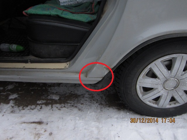

Да её уже почти убили. История у неё оооочень богатая, похоже. Кузов точно красился, краска в подкапотке - облезлая. Чтобы этот кузов в божеский вид привести - вспотеешь сто раз )magirus писал(а): Жаль если машину убьют

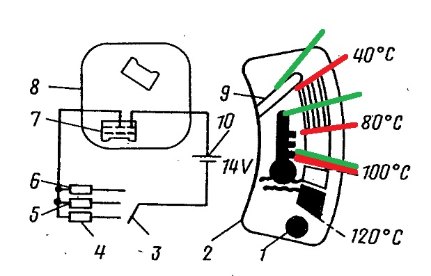

На улице дождик, дела сегодня встали, обуял приступ графомании. Выдаю очередную новость:
вымутил -таки (!!!) омные резисторы для проверки указателя температуры. Ребята с авторынка поделились попользоваться (!) несколько резисторов.
В результате проверок, оказалось, что на моей указатель работает верно, показывает 40, 80 и 100 градусов как по книжке. (красные линии)
На пылесосе указатель повел себя странно. Те же отметки с контрольными резисторами (40, 80 и 100 градусов) я изобразил зелеными линиями. Но рабочую температуру при исправном термостате указатель казал как положено, между полосатой и сплошной.

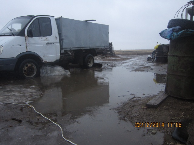

ронял сегодня гайку в стойку: брякает где-то вот здесь А вот с магнитом вышло посложнее: покуда путь опускания довольно сложный, с изгибами, то "поводок" магниту нужен жесткий. Из жесткого нашлась вязальная проволока ф2мм. И всё равно магнит липнет внутри к кузовщине, и на всю глубину затолкать не получается. Если взять магнит поменьше и послабже - то он, спустившись до конца, внизу ничего не магнитит - сил не хватает.
Не мог раньше, но тем не менее, по традиции:
22 декабря. Дождь на улице идет: скоро, скоро Новый Год! ***
А тем временем, тесть, оставив пылесос в городе, приехал на таком фот крокодиле.

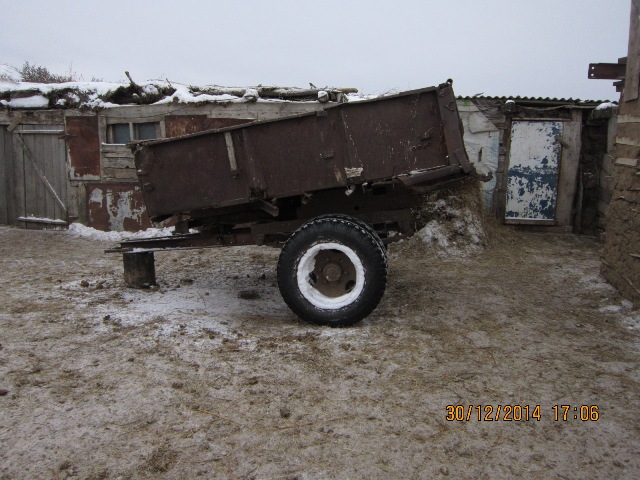

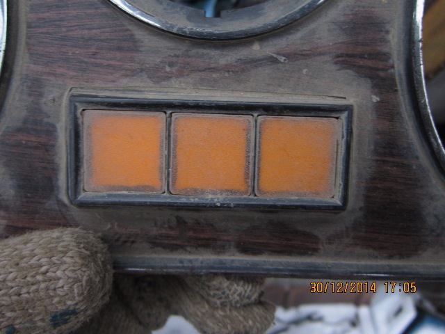

Продолжаю освещать разные события, происходящие вокруг моей скромной персоны.
Намутил светофор, но он какой-то неправильный. Видел полностью черные, непроницаемые, видел такие, как на 2410 - разноцветные. А этот - желтый. Вроде от 29-ки о_О ***
Таская её, и не подозревал, что имеем под боком раритет: самосвальный кузов ГАЗ-51. Какой махонький! ***

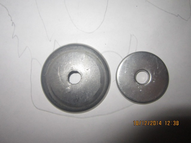

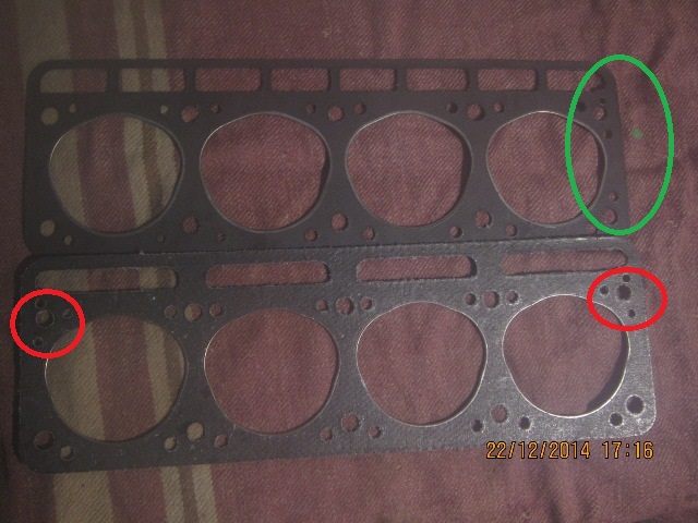

И таки всё же прокладки. Вроде обе с круглыми отверстиями. Но не тут-то было. Нижняя прокладка - симметричная. В красных кружках показал отверстия маслоканала, и рядом две маленькие дырочки для тосола. Остальные тосольные отверстия прокладки - одинаковые, ф10мм. Правильная прокладка - верхняя. Показал протоки за четвертым цилиндром (для печки), там же отверстие малоканала. Там ни хера толком не вино, но можно рассмотреть, что у 1 и частично 2 горшков тосольные протоки поменьше - диаметр... ***, забыл. 7мм. Дальше пошли отверстия покрупнее - ф10мм. В пылесос внедрил такую.
- Сообщения: 2896
- Откуда: Шиханы
- Благодарил (а): 209 раз
Re: Анкета shtepsel_
Отэт новость. Приму, как данность)

Обычная уазовская жиshtepsel_ писал(а): Нижняя прокладка - симметричная.
- Сообщения: 2896
- Откуда: Шиханы
Ну я-то этого ещё не знал :) Теперь запомню, спасибо! Там лишних отверстий нету?

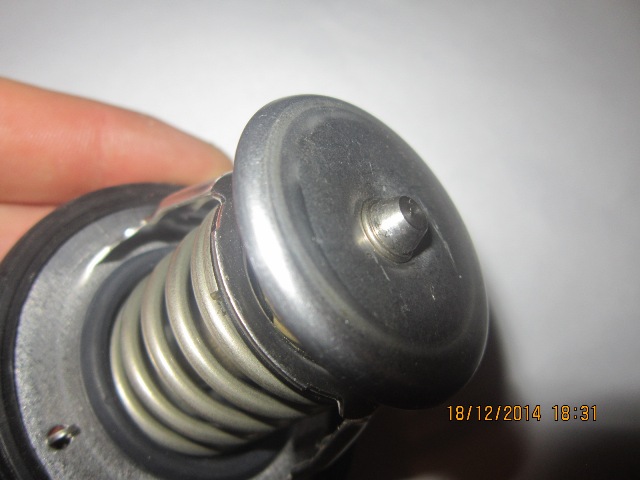

Вспомнил-таки ещё про термостат. Взял вот такой: Епонский, 82 градуса. Есть такие же на 88 градусов. требуется доработка напильником, верхнюю тарэльку сточить, нижнюю - поменять. Об этом чуть позже.
- Сообщения: 1172
- Благодарил (а): 16 раз
- Поблагодарили: 52 раза
Вот как то не сравнивал их никогда, таки совсем не дефицитная запчасть ведьshtepsel_ писал(а):Ну я-то этого ещё не знал :) Теперь запомню, спасибо! Там лишних отверстий нету?

А вот в нашей местности волгопрокладка, как выяснилось, нынче дефицит. Поэтому брал поначалу более-менее подходящую. И только потом, помотавшись вдоволь по магазам, нашел нужную. У продавцов ведь фиг чего узнаешь. Вот сейчас вспоминаю: на 402 мотор дают только треугольную, остальные - УАЗ, мол.Icecoldkilla писал(а):Вот как то не сравнивал их никогда, таки совсем не дефицитная запчасть ведь

А, дошло: на 402-йто она встанет. Я о том, что нафига медные колечки с двух сторон? там подвод масла ещё и к переднему концу оси коромысел? Просто безошибочную сделали, похоже. Дорвусь до хорошей сетки - погуглю, если не забуду.Icecoldkilla писал(а):Вот как то не сравнивал их никогда, таки совсем не дефицитная запчасть ведь

Медные колечки с двух сторон чтобы прокладку любой стороной ставить можно было.

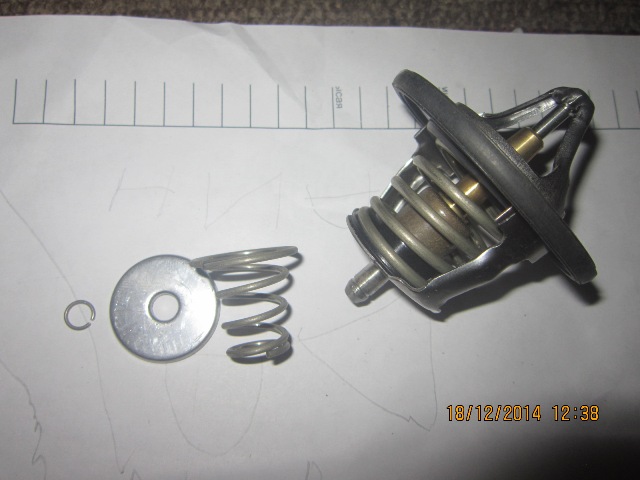

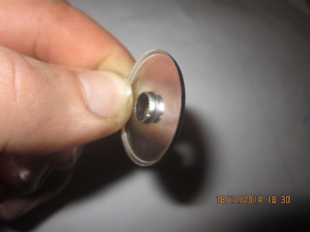

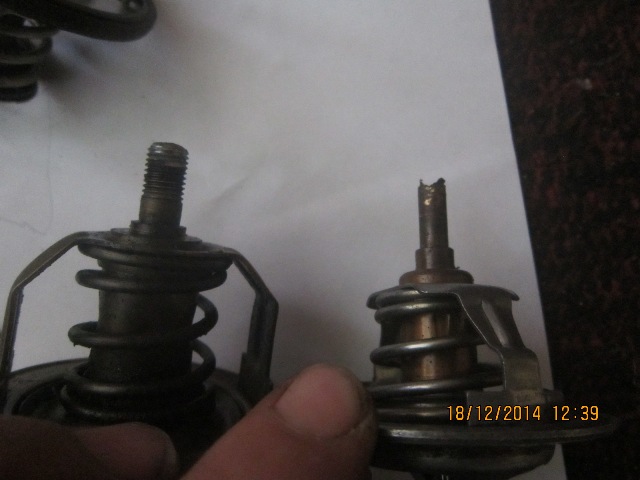

Про термостат:
Берем епонотермостат, и снимаем нижнюю тарелку, отцепив стопорное колечко: Измеряем отверстие в тарелке: 7 миллиметров.
Затем берем горку волготермостатов, и начинаем их рассматривать. У меня были в наличии со штоками 6 и 8 мм. Нужен тот, который 6. Вот тарелки наглядно: Большая - наша, маленькая - епонская. Тут я уже рассверлил отверстие до 7мм.
Если тарелку только рассверлить и поставить, то она выдавит стопорное колечко со своего места. Смотрим ещё раз внимательно на епонскую тарелку, и видим, что отверстие вогнуто, чтобы колечко обжималось тарелкой вокруг штока, и тарелка не слетала. Принцип как в ГБЦ на клапанной тарелке с сухариками. Не унывая, берем небольшой шарик от подшипника, кладем тарелку отверстием на торец какой-нибудь трубочки с внутренним диаметром миллиметров 8-10. Это чтобы не покалечить. Кладем в отверстие шарик, и делаем некое подобие епонского изделия. У меня шарик был не очень маленький, миллиметров 10-12 в диаметре. Но стопор не слетает, как я ни старался шевелить тарелку. Результат достигнут!
