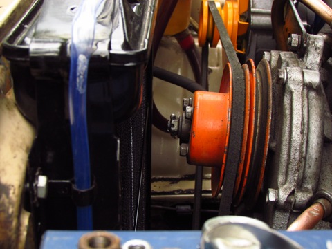

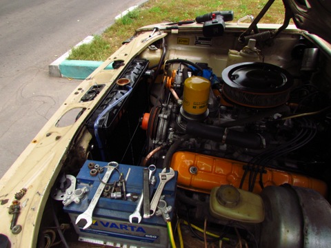

http://www.drive2.ru/cars/gaz/24/2410/h ... 5457/#post
Радиатор с Саммита встает Болт он на волгу цена 150 баксов!

Один нюанс : у него выход патрубков под пиндосовский мотор - оба справа (по ходу движения).

А толку? При тех же размерах у него сильно больше тепловыделение? Ой сомневаюсь
