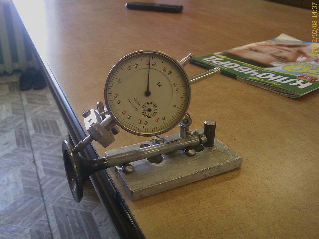

Аргументов никаких, надо их зажать в станок и покрутить. Из набора SM три штуки были с биением, Herzog не щупал, но вряд ли будет лучше. По-моему и те, и другие без хромировки на штоках.

Mortis писал(а):HIDALGO
Можно в магаз с собой приспособку прихватить у кого станка нету...

Сообщение Mortis » Вс окт 07, 2012 19:08 pm
корешок
Они обычно комплектами продаются, никто распечатывать не даст. А вообще девайс интересный, лунки под шарики как сделаны?

Mortis писал(а):корешок
Как лунки под шарики сделаны не знаю нижнее фото это заводской вариант... А верхнее фото это я постарался :mad: В место шариков вкрутил четыре болта М6...
