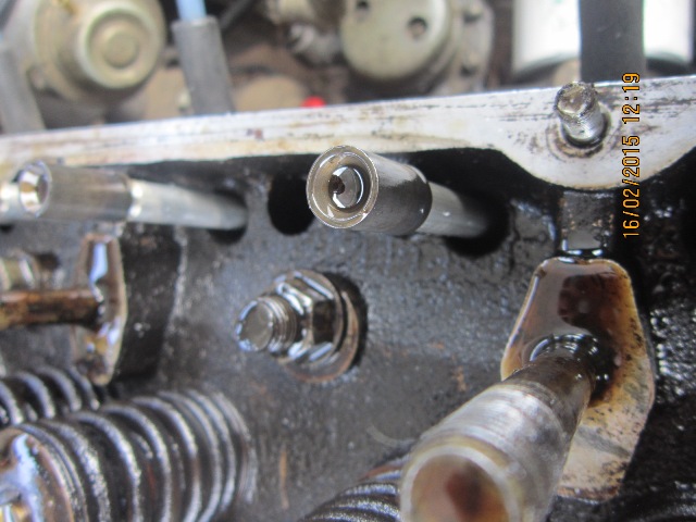

Кто переживал по поводу бизнесовских штанг, что в к ним в чашки масло не попадает?
Машина стояла два дня, сегодня разобрал протягивать головку. Все, как одна - с маслом.

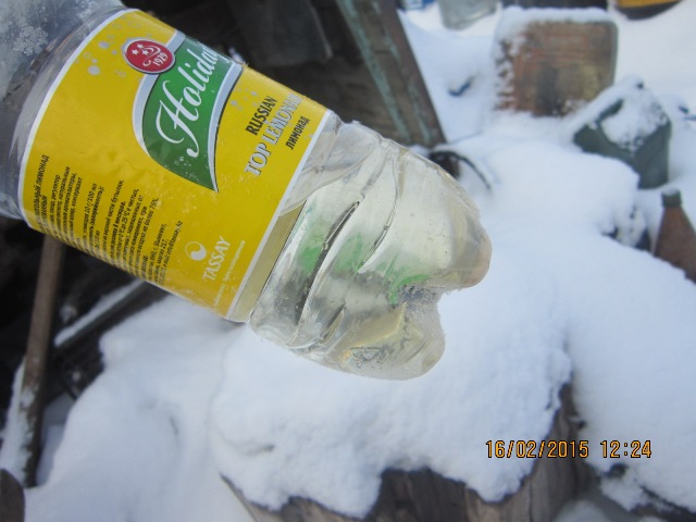

Решил проверить бензин, которым заправляюсь. Налил в бутылку, дал два дня отстояться. Испытуемый чистый, без изменения цвета, без осадков и без отстоя.
Но всё равно в России машин едет лучше на тамошнем бензине.

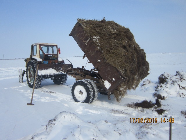

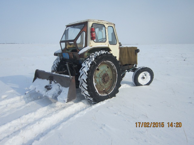

А ещё этой зимой я бульдозер, что очень кайфово.
Потому что не приходится по три дня кряду махать лопатой, расчищая половину улицы ко дню выезда.

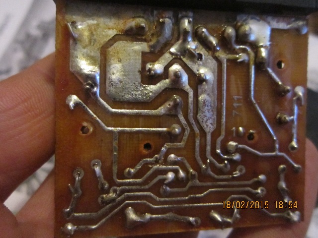

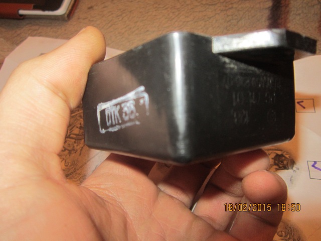

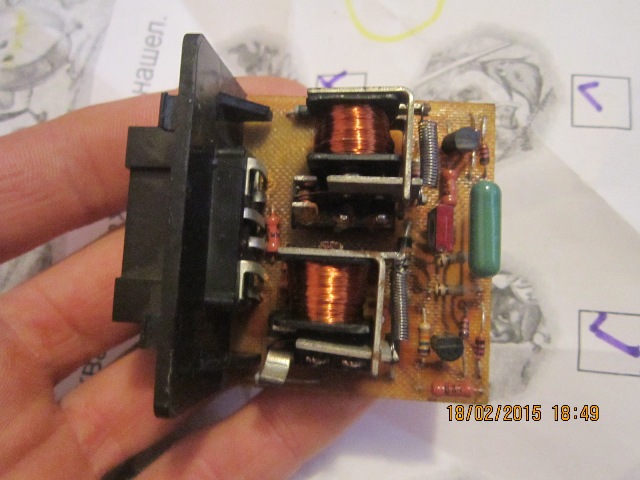

Приобрел реле света "нового образца" РС 711-01 взамен глючащему даже в разгруженном состоянии РС-711 с пластмассовой качалкой внутри. Разница в цене офигенная. Обновка стоит вдвое меньше нового "чисто 711-го" реле.
На корпусе штамп ОТК
Внутри два реле и детальки. Вот они, новые технологии!

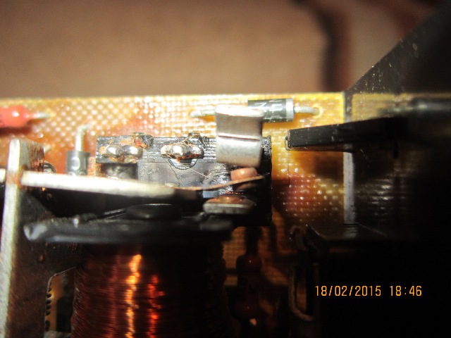

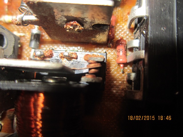

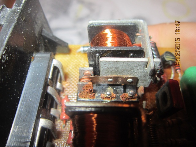

Когда волна Счастья схлынула, при ближайшем рассмотрении обнаружил, что у нас традиции чтут, не отставая от восточных народов.
Контакты одного реле
второго
Но если они будут контачить - хорошо. Нынешнее РС-711 доставляет хлопот именно своей подклинивающей пластиковой качалкой. А площадь контакта, в принципе, побоку - ведь это реле в разгруженной схеме выполняет только управляющую функцию, коммутируя малые токи.
Бонусом идут наросты ржавчины. Но это уже вопрос к условиям хранения.
Вобщем, "всё, как мы любим".
Внедрю релюху - сообщу )

shtepsel_ писал(а):Бонусом идут наросты ржавчины. Но это уже вопрос к условиям хранения.
Да вроде-бы как следы пайки кислотой. Руки поотрывать-бы "спецам-паяльщикам" за пайку кислотой в электротехническом приборе.
Нужно дезактивировать кислоту. Иначе сожрёт провода, и радость от обновки будет недолгой.
Промыть раствором пищевой соды(тампоном) и просушить (феном).

Я люблю зиму. Но есть нюансы
Заводи выхлоп в борта :).

Или колесо под кузов и поджечь.. :verynice:

Отличный тракторишка! Под газовыми трубами пролазит во двор? Вообще чумовая техника!

Scy.thian Спасибо! Попробую.
HORT Думаю, костер под кузовом не понравится гидроцилиндру )
Mortis Такие моменты не очень часто бывают )
Путник Пасиба! Это ЮМЗ. Не путать с МТЗ ) На въезде во двор труб нету никаких, потому и проблем нету :) Там, где попадались проезды без порталов - умудрялся проезжать впритык по высоте.
Был подобный опыт....перенесли ГЦ ближе к переднему борту и вперёд.... :wink:

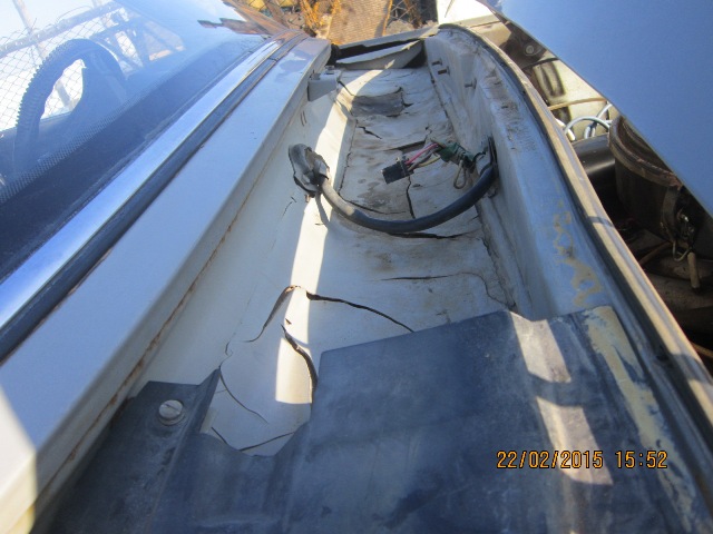

В какой-то теме был разговор, и я обещал сделать фото. И так, 31029, 1995 г.в. Лючка забора холодного воздуха на центральные воздуховоды НЕТУ.

Сообщение philosof-88 » Вс фев 22, 2015 15:48 pm
Он под пластиковой крышкой слева (на фото видно крышку эту), ещё там стоит фильтр салона!
Если я про то подумал.

Сообщение shtepsel_ » Вс фев 22, 2015 16:34 pm
philosof-88 писал(а):Если я про то подумал.
Не, не про то. Есть машины, где воздух прямиком с улицы в салон подается на два дефлектора. Вот тут вот спор возникал:
http://www.gaz-24.com/forum/viewtopic.php?f=88&t=87481

#794
Сообщение philosof-88 » Вс фев 22, 2015 16:40 pm
Почитал ветку, - понял, о каком воздуховоде там речь.

Помазал по совету Scy.thian релюшку содовым раствором. Вроде не шипело :hey: Потом два дня сушил на батарее отопления. Фена нету :)
Сегодня внедрил. Пришлось подгибать контакты у махонькой релюшки, которая отвечает за моргание дальним. Работает необычно тихо. Новодельные РС-711 лязгают, как затвор АК-74.
