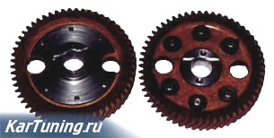

Сообщение BocharOFF » Чт июн 13, 2013 21:42 pm
Шестерня стрёмная. Мне больше нравится вот такая.

BocharOFF
Дык не продають больше таких.
