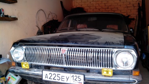

В далеких 90-х машина ГАЗ2417 была приписана к одному предприятию, на не работал мой Отец, возил какого-то небольшого начальника. На ней батя впервые дал мне порулить, я тогда был еще мелким… Брал меня в командировки по Краю, в общем, одни теплые воспоминания. Потом машину списали с предприятия, и ее выкупил папкин кореш (взял как вторую машину), но на учет поставил на батю. У нас тогда машины не было и мы ее часто использовали в личных целях. Потом эта Волга ушла на второй план, стояла без дела в гараже. Потом ее продали.
И вот, теперь я ее отыскал и забрал себе - ГАЗ2417. Именно этот автомобиль часть моей истории.
Предыдущий хозяин откапиталил мотор, поставил рулевую колонку от Хантера (ищу родную), заменил решетку радиатора на хромированную (была черная), перетянул потолок (теперь темно-коричневый), где-то пакостно покрасил (кусками из баллончиков), вывел датчик давления масла

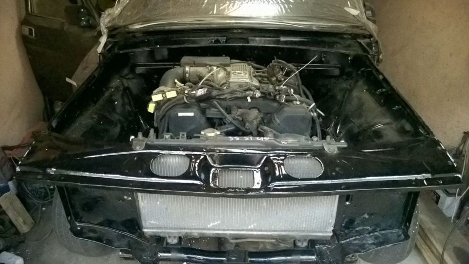

Для Волги отыскал бюджетного донора UZZ31 TOYOTA SOARER (1993г.в.) конструктор без пробега. Родной пробег 125 000км. UZ нем простой, ну и ладно. Зато компактные коллектора, задний поддон и подходящая рейка (в плане инверсии все будет ок)

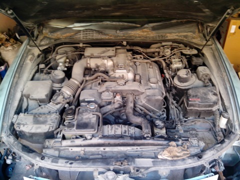

На данный момент идет разборка донора, который почти раскидан. На кузове осталась висеть только задняя подвеска и некоторые мелочи.

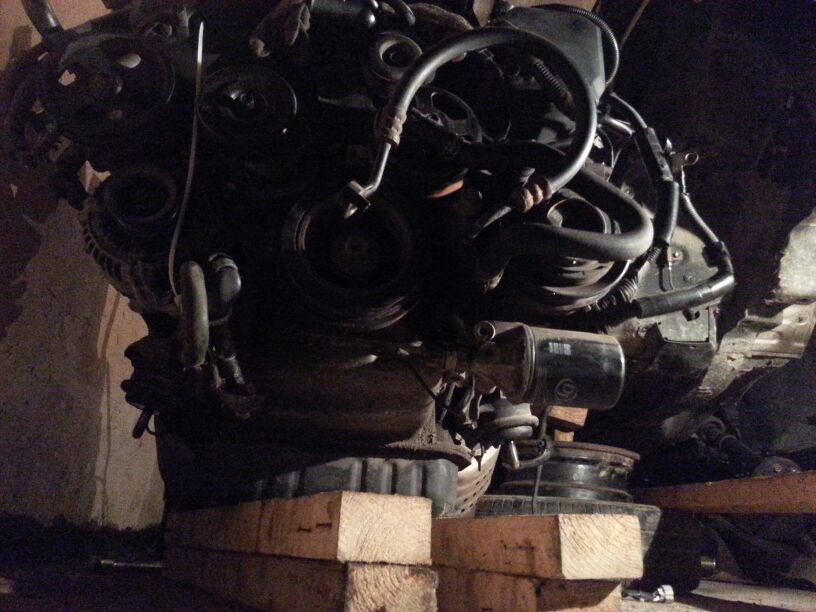

Так как многие меняют мосты на маркообразную подвеску, может кому будет интересно устройство передней подвески UZZ31/JZZ. Передние рычаги стоят на подрамнике по аналогии волговских, т.е. ее можно внедрить в Волгу так же как и заднюю.
По мотору: расположение поддона заднее, масляный фильтр стоит под кондеем, особо не выпирает.

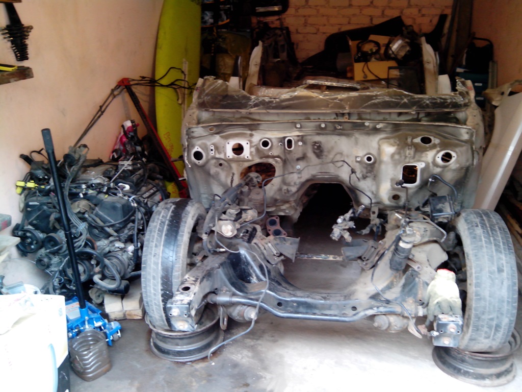

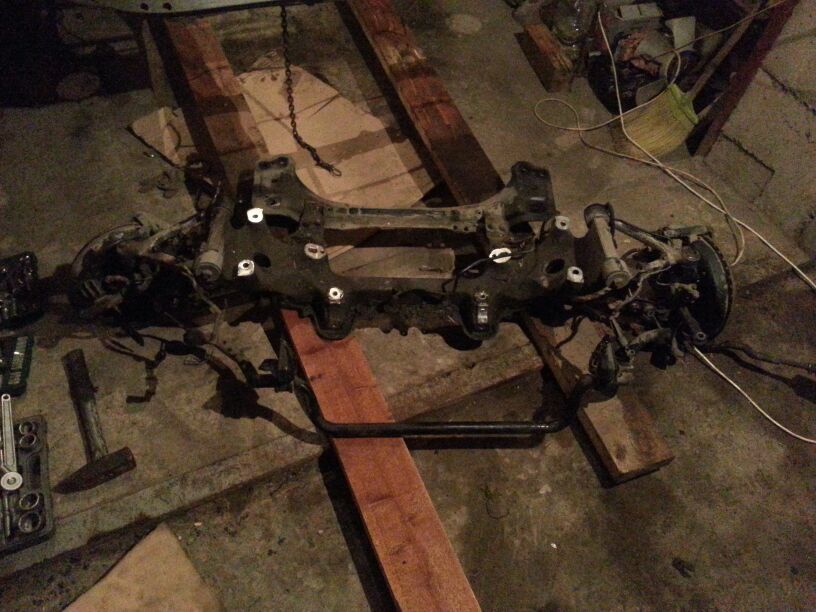

На данный момент заканчиваю разбор второго донора :moil: .
Осталось отстегнуть мост и скинуть кусок кузова.

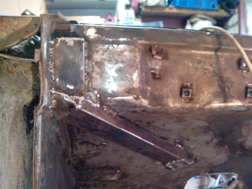

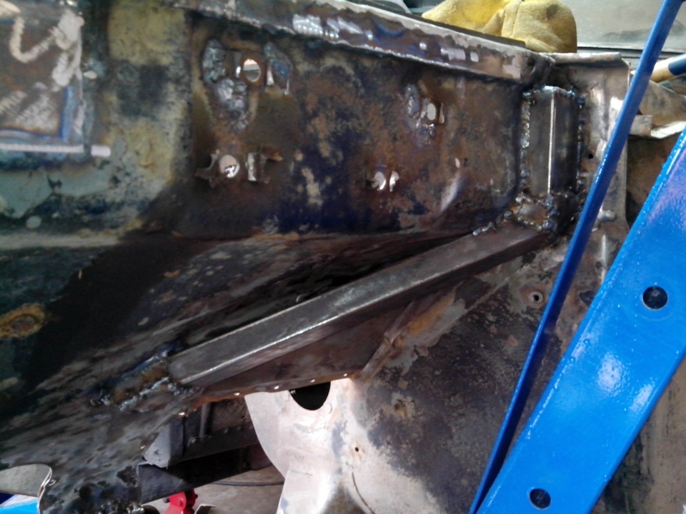

Сообщение romka_stats » Ср окт 29, 2014 11:05 am
-- Ср окт 29, 2014 19:07 pm --
-- Вс ноя 23, 2014 19:16 pm --

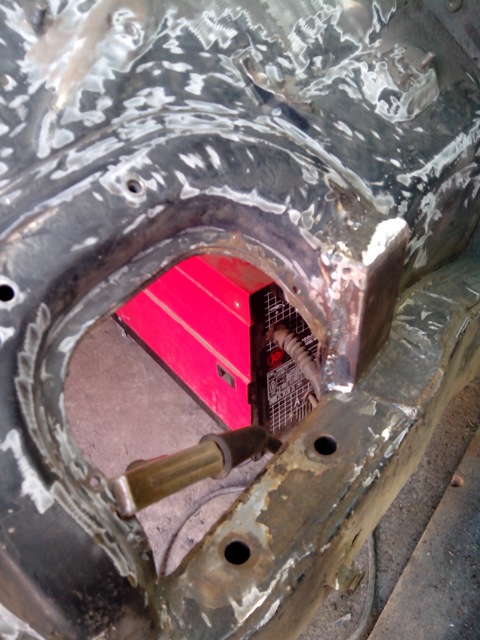

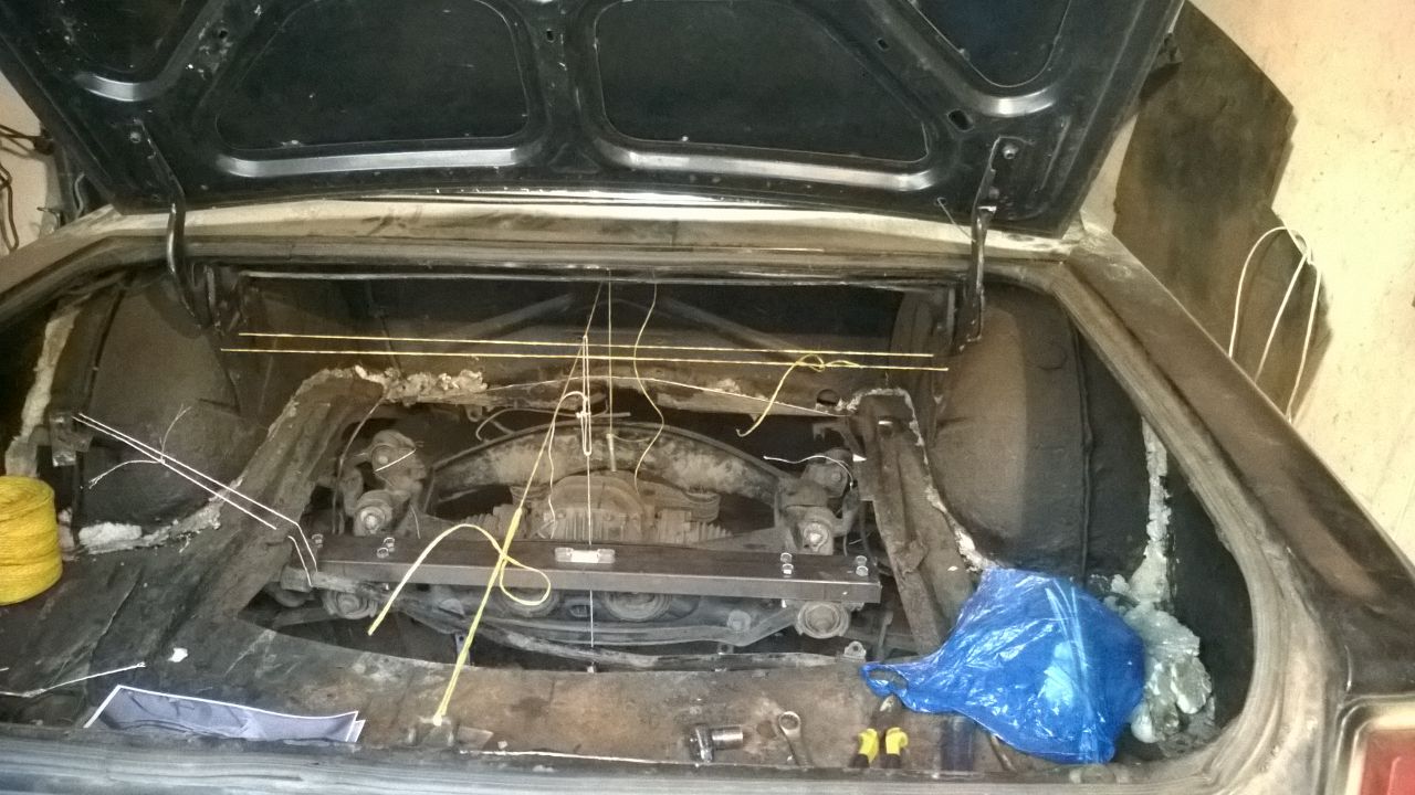

Сообщение romka_stats » Вс янв 25, 2015 16:05 pm

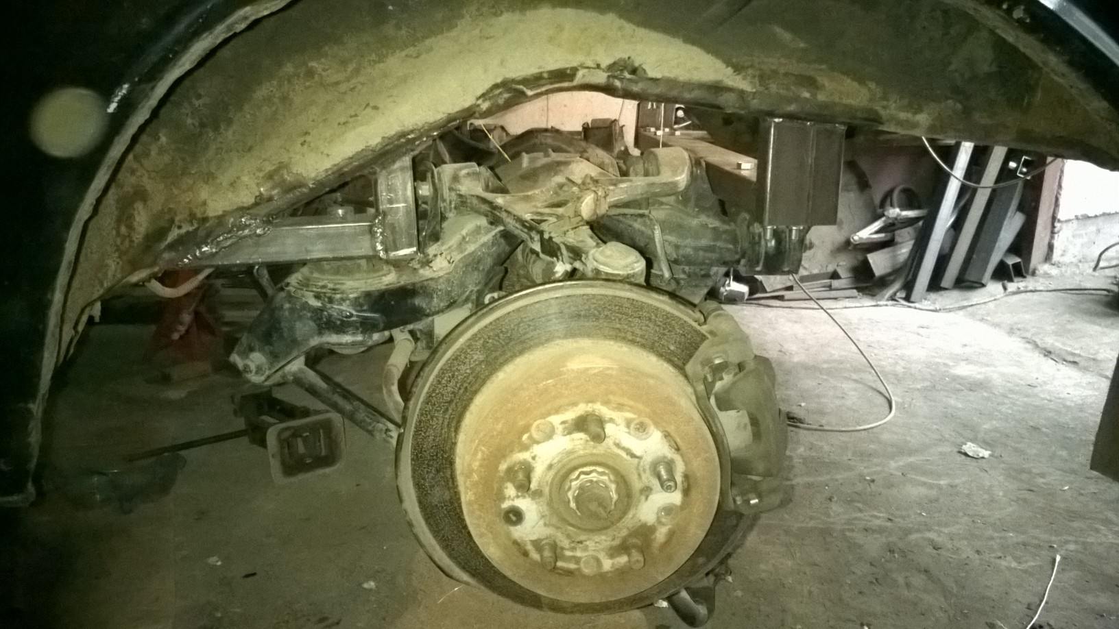

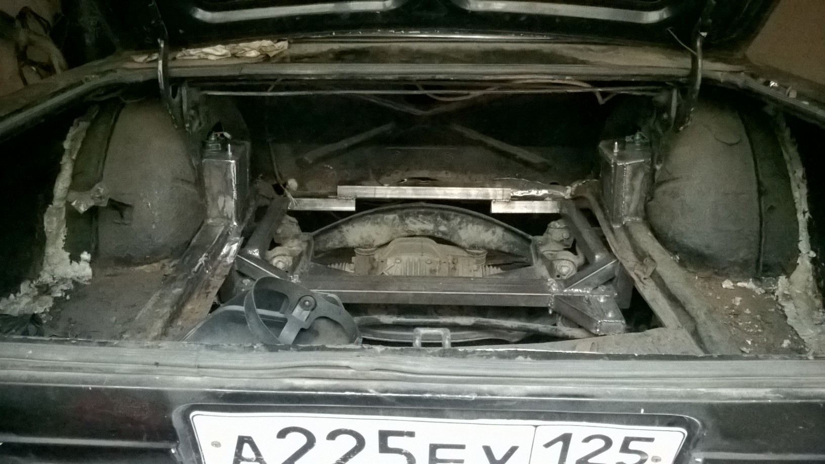

Задняя подвеска Uzz31

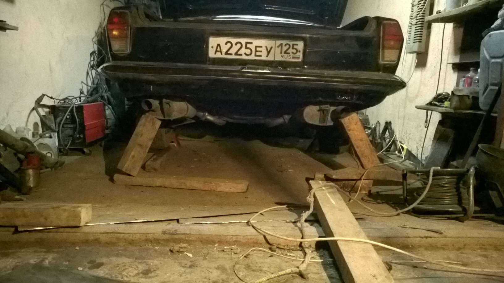

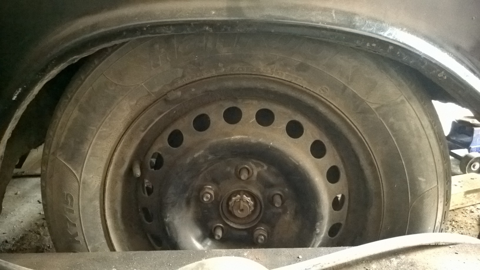

Сообщение romka_stats » Чт фев 19, 2015 15:18 pm
Установил заднюю подвеску.

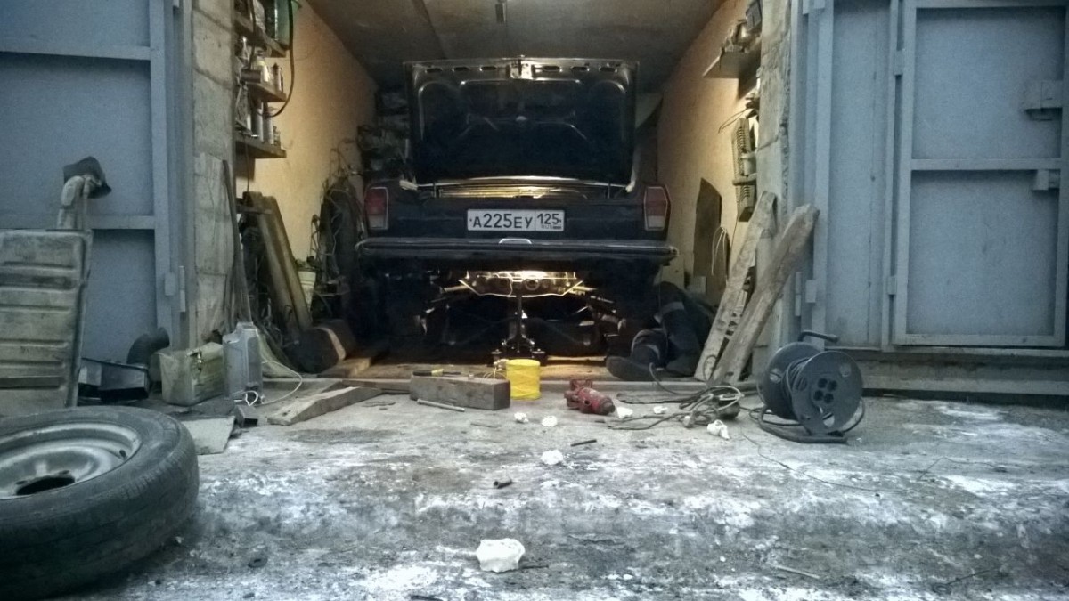

Сообщение romka_stats » Вт мар 03, 2015 5:49 am

Сообщение philosof-88 » Вт мар 03, 2015 9:29 am
Это конденсат что ли такими потоками льёт из труб???

Сообщение romka_stats » Пт мар 06, 2015 6:44 am
philosof-88 писал(а):Это конденсат что ли такими потоками льёт из труб???
Конденсат + снег

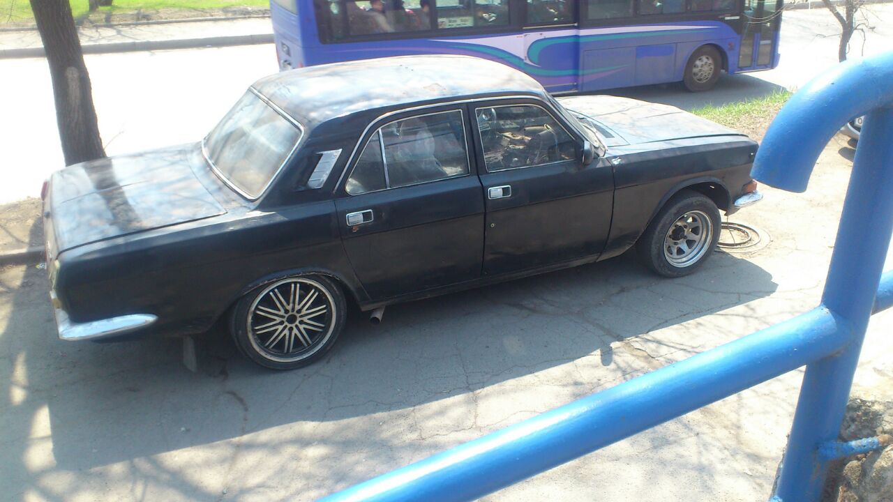

Сообщение romka_stats » Пт апр 24, 2015 10:42 am
Начал пробовать машину на дороге.
