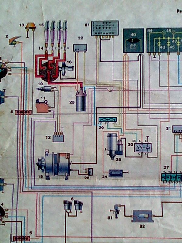

Вентилятор (как и любой другой потребитель) берет энергию от того источника, где больше ЭДС(напряжение) в данный момент. В движении - от генератора, при заглушенном двигателе - от АКБ, на холостых - от обоих. А амперметр - это лишь часть провода, соединяющего генератора и АКБ, и одновременно индикатор силы и направления тока АКБ. Поэтому ВСЕ потребители подключаются со стороны генератора, а на АКБ висит только цепь стартера. И это на любых машинах, оборудованных амперметром! А вот будет работать вентилятор с выключенным зажиганием или нет - это уже другой вопрос. У меня логика такова - если при выключении зажигания вентилятор работал - то он доработает свой цикл(по температуре), если нет - то он уже не включится. Но лучше было бы сделать таймер на 5минут, что бы при неполадках в измерительной цепи он не мог включится через 5минут после останова двигателя и разрядить АКБ.

СержНовоч писал(а):Вентилятор (как и любой другой потребитель) берет энергию от того источника, где больше ЭДС(напряжение) в данный момент. В движении - от генератора, при заглушенном двигателе - от АКБ, на холостых - от обоих.
Чтобы такое стало возможным, необходимо вентилятор включить параллельно акб и генератору. Но в большинстве случаев он подключается последовательно к одному из источников тока.
СержНовоч писал(а): Поэтому ВСЕ потребители подключаются со стороны генератора, а на АКБ висит только цепь стартера.
Не только. Катушка зажигания в режиме пуска двигателя стартером, часы, прикуриватель и звуковые сигналы запитываются так же со стороны акб
Вот для наглядности часть схемы ГАЗ-2410. Под номером 40 здесь находится амперметр, с левой клеммы которого идёт три провода: один на силовую клемму стартера - отсюда идёт основная запитка цепи, другой, чёрный. запитывает втягивающее реле стартера, а третий идёт на блок предохранителей и далее - прикуриватель, сигналы и часы.
Сообщения: 4958
