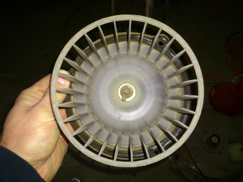

Re: Почему плохо греет печка на 24ке. Основная причина.
Всем пламенный привет, Друзья
Решили с другом сегодня проверить данный факт на моём авто. Открутил мотор печки и проверили направление вращения крыльчатки - против часовой стрелки, как надо для лучшего эффекта. А вот лопасти были не как положено - развернул в другую сторону. Собрали, включили - улучшение на лицо, воздушный поток усилился заметно. После прогрева двигателя в салоне наступил Ташкент, окна сразу перестали потеть :)
Огромное спасибо Крамольнику за подобное наблюдение и тему

На праздниках решил заняться своей печкой. Т.к. от родного мотора шума было много, а поток воздуха очень слабый.
Почитав ветки форумов решил поставить мотор с крыльчаткой от Lanos. Купил его на разборке с фишкой за 800 рублей (кому интересно могу дать координаты продавца).
Когда снимал старый мотор, удивился сколько было листвы - почти треть ведра.
Всё выгреб, почистил. Мотор крутил крыльчатку неправильно, и сама крыльчатка была неправильная. Смена полярности, как писалось выше, направления не меняет. Новая крыльчатка пролезла с небольшим трудом, так что не пугайтесь, если будите ставить и не перепутайте полярность.
По крепления тоже небольшой перекос, но можно не обращать внимания, т.к. резиновый уплотнитель это компенсирует. Подключал через 2 реле, плюс брал с генератора через предохранитель. На малой скорости ток порядка 3,5 Ампер, на большой около 8 Ампер. Штатный потребляет примерно столько же. Так что в принципе можно питать по старой проводке.
Результат поразил.
В салоне очень тепло, поток хороший. На первой скорости его вообще не слышно. По началу подумал что он не работает.
Стекла не запотевают. Лёд оттаил со всех стекол после 5 минут работы. Второй скоростью даже можно и не пользоваться.
В общем очень доволен.
В планах потом промывка радиатора отопителя (хотя он и греет хорошо). Старый моторчик отправится на консервацию.
Фото могу сделать, если кому интересно.

Примерно все так и есть. Опишу как у меня шла эволюция печки (после каждого шага поток увеличивался).gt24 писал(а):ребят я так и непонял,вот разобрал печку,т.к. мне ее всеравно снимать,проверяю напровление вращения,допустим оно против часовой,лопасти под 45 углом,я беру эти лопасти перегибаю ровно на 90 гр.в другую сторону,и все гуд?а если у меня крыльчатка уже не родная,а пластиковая,как тогда быть,от ланоса врятли у нас найду,тогда от чего искать?и такой вариант,проверяю напровление,а оно по часовой,тогда я беру немного откручиваю сам моторчик,и одну половинку перекручиваю на 180,закручиваю(с лопостями понятно),и тоже все гуд?я правильно все понял?да сам моторчик все таки лучше от газели поставить(и его переворачивать или нет?)или родной мутить?
1. Стандартная печка Г-24.
2. Смазал мотор, перевернул половинки и сделал правильное направление вращения (если смотреть на ось, против часовой стрелки).
3. Перегнул на железной крыльчатке лопасти (если смотреть на ось, в нижней части крыльчатки лопасть смотрит направо и вверх).
4. Поменял мотор на Газелевский (40Вт на 60Вт).
5. Поменял крыльчатку на пластмассовую от 31029 (крыльчатка легче, увеличились обороты и поток). Крыльчатка не с прямыми лопастями (как изображена выше), а с загнутыми (если смотреть на ось, то снизу они имеют форму буквы "С")
6. Взял 105ю печку, буду примерять. :-)
С уважением, Константин
