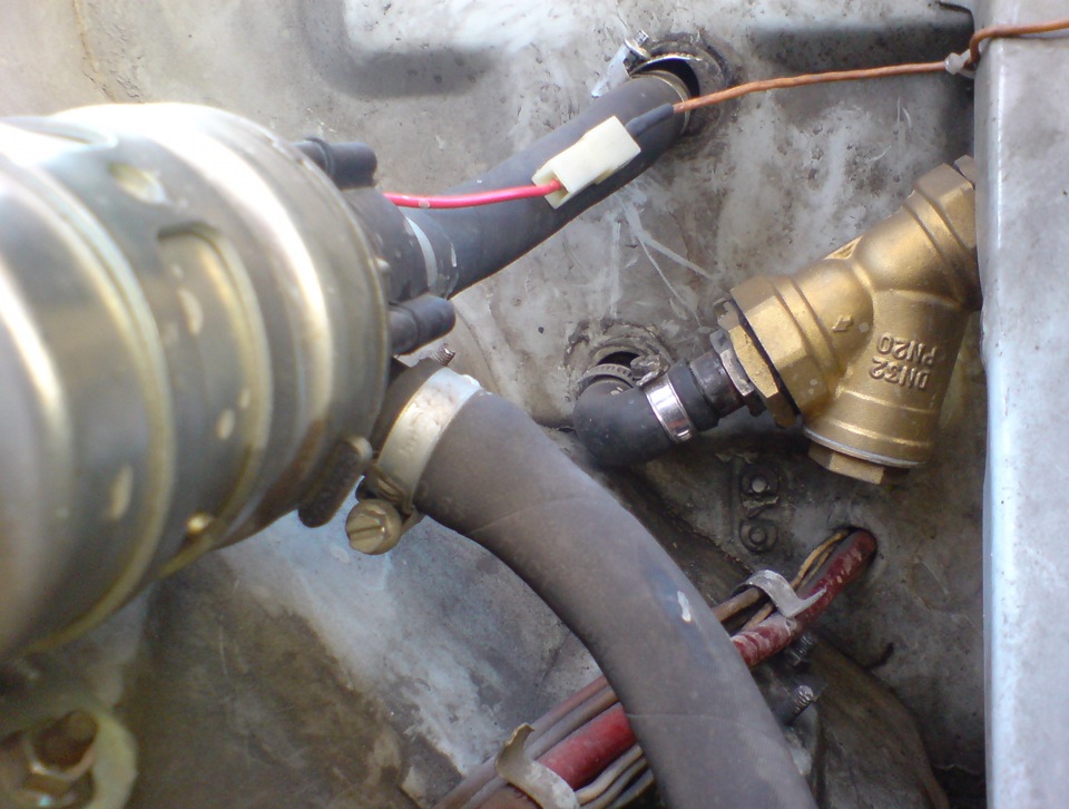

Вот так люди делают:
- фильтр в систему отопителя салона-1.jpg (165.77 КБ) 8997 просмотров

Можно пояснить, слева это насос ОЖ. Справа фильтр? От чего он, как называется, где покупается? ))

Re: Фильтр для тосола.
Фотка не моя.
Слева да, электропомпа для печки (вероятно российского или китайского производства, не Bosch вообщем). Рублей 800-1400 стоит, в зависимости от производителя (Bosch порядка 1700-1800 и выше).
А сам фильтр (на фото справа) - применяется в сантехнике.
Покупается в обычном магазине сантехники.
Себе я покупал дюймовый (там проходимость хорошая и сетка тоже большая по площади). Стоит ... нормального качества рублей 200-250.
Точатся штуцера под диаметр шланга и ставишь всё это хозяйство.
Для чистки фильтра нужно лишь открутить пробку на фильтре и вынуть сеточку.
Резьбу пробки лучше намазать, чем-то вроде графитной смазки и нежно затянуть пробку (без "дури").
сантехника интереснее чем колготки
а я чет про сантехнику не подумал
