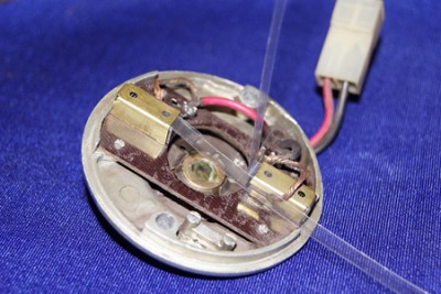

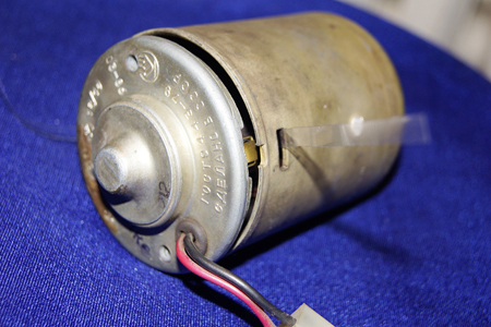

А есть где нибуть фотки того как это "разобрать моторчик и собрать крышку" ?gt24 писал(а):разбираем моторчик и переворачиваем крышку на 180!собираем и о чудо!дует ПРОТИВ ЧАСОВОЙ!.

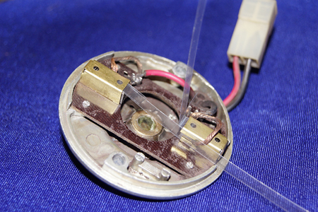

Re: Почему плохо греет печка на 24ке. Основная причина.
Если из моторчика выходит два провода с разьемом - меняеш полярность (провода местами).rok88 писал(а):А есть где нибуть фотки того как это "разобрать моторчик и собрать крышку" ?gt24 писал(а):разбираем моторчик и переворачиваем крышку на 180!собираем и о чудо!дует ПРОТИВ ЧАСОВОЙ!.
На 24 подобные манипуляции имеют смысл?
А то не понятно у кого 2410 у кого какая серия, все пишут 24
Если из моторчика торчик винт (контакт) - откручиваеш два сквозных винта, отделяеш одну половинку от другой (смещаяя ее по оси, а всю ось прижимая к глухой половинке чтоб щетки не выпали), переворачиваеш ее на 180 градусов и скручиваеш обратно. Когда перевернеш, обрати внимание что провод не терся о движущиеся части и не задевал их.
С уважением, Константин

У меня, например, мотор с магнитами... Крутит против часовой т.е. в правильном направлении с завода. Полярность не менял. Лопасти прямые пластмассовые. Газ 24-10 1986 г.в. Попробую поставить кривые лопасти, посмотрим, что будет.
-- Пн сен 24, 2012 21:23 pm --
Кстати, при разборе двигателя, щётки спрыгивают, но поставить их обратно и собрать мотор -легко. Если кому интересно, могу рассказать.
-- Вт окт 16, 2012 0:49 am --
Щётки я поставил таким вот способом. Задний подшипник смазал, но всё равно работает с рокотом... в чём может быть дело?
