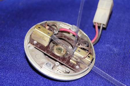

Сообщение magirus » Пн сен 24, 2012 16:57 pm
У меня, например, мотор с магнитами... Крутит против часовой т.е. в правильном направлении с завода. Полярность не менял. Лопасти прямые пластмассовые. Газ 24-10 1986 г.в. Попробую поставить кривые лопасти, посмотрим, что будет.
-- Пн сен 24, 2012 21:23 pm --
Кстати, при разборе двигателя, щётки спрыгивают, но поставить их обратно и собрать мотор -легко. Если кому интересно, могу рассказать.
-- Вт окт 16, 2012 0:49 am --
Щётки я поставил таким вот способом. Задний подшипник смазал, но всё равно работает с рокотом... в чём может быть дело?
Щётки блокируются пластиковыми "усами", вырезанными из бутылки, продеваются в отверстия для крепежа, потом, после установки крышки, вытаскиваются.
