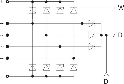

Наверное как всегда.
+Д...+12Вольт с замка зажигания.
W на тахометр. (Центр звезды) По образцу старого тахометра для 3110.
Гугл и Яндекс про генератор 1817.3771 ничего не говорят. молчат. :sad:
Поблагодарили: 238 раз
Re: Как подключить генератор?
Сообщение Scy.thian » Чт фев 24, 2011 20:26 pm
W - переменка на тахометр
Д - вывод доп диодов на лампочку контроля заряда
Может быть с четырьмя парами силовых диодов :

Nick писал(а): на нем шкив диаметром больше чем родной, шкив надо переставлять или оставить этот?
Чем меньше шкив генератора - тем больше его обороты на ХХ (и вовсём диапазоне) при тех же оборотах двигателя , т.е. с меньших оборотов двигателя, генератор начинает отдавать номинальный ток .
Лучше шкиФФ поменьше .
Сообщение Scy.thian » Чт фев 24, 2011 20:57 pm
Nick писал(а):Т.е. родной РР откинуть
Нужно подключить лампочку контроля заряда , иначе этот генератор не запускается . Смотри схему http://volgamotors.clan.su/_pu/0/58667.jpg
