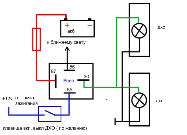

Подниму темку. Вот Димок схему выкладывал подсоединения ДХО. Непонятно только где предохранитель ставить (можно, конечно реле со встроенным предохранителем), на сколько ампер и как понять к какому контакту ЦПС подключить провод от второго реле (к плюсу?). И зачем замыкать контакт 30 на замок зажигания? Не проще ли на контакт 30 плюс от гены дать?Может кто объяснить?

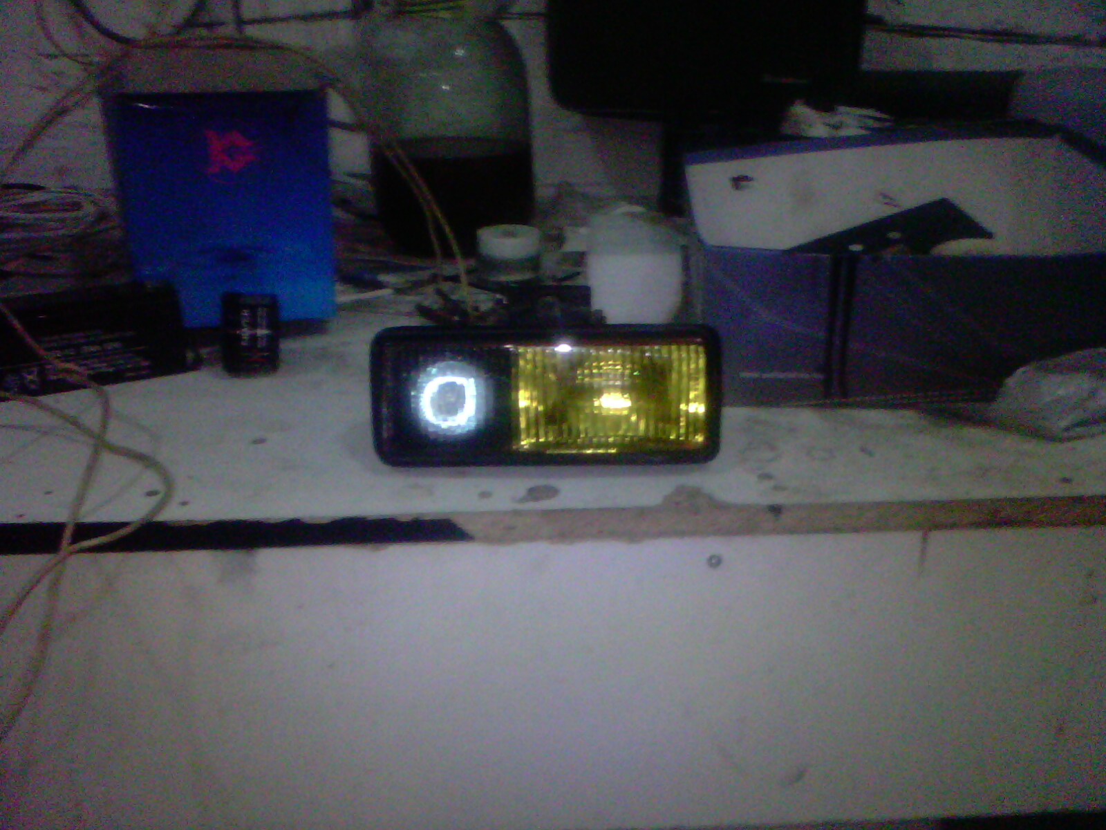

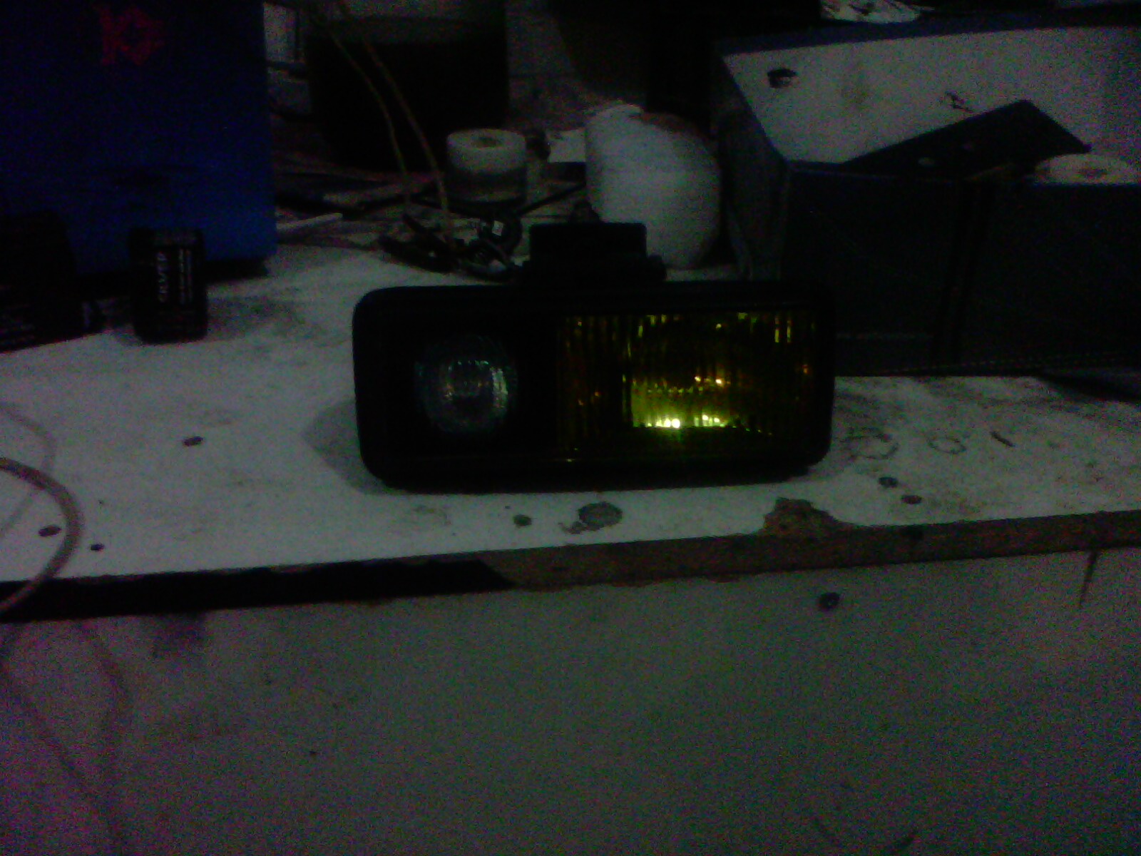

Как вам такой вариант ДХО? Туманки двойные, желтое с белым. Желтую часть не трогал, это у меня туманки, в белой части отражатель закрашен в черный цвет, в место лампы установлена галогенка от светильников (кажется навигатор) 12 вольт, 20 ватт. светит прилично, днем видно отлично, ночью тоже видно. От установки светодиодов отказался, так как галогенку днем намного лучше видно. Хотя кому как нравится. ДХО включаются при вкл. зажигания, и тухнут при включении ближнего.

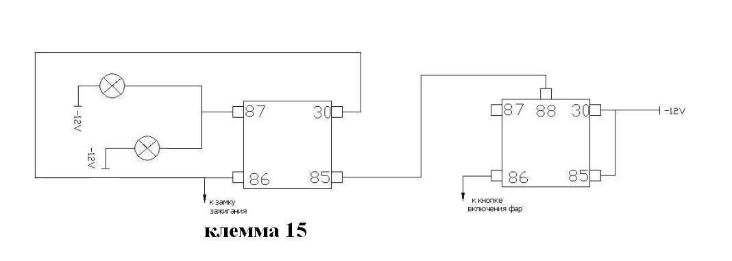

Юра, можешь объяснить как сделать, что бы ДХО гасли при включении ближнего? (желательно на примере приведенной мной выше схемки)

Re: Дневные ходовые огни
Можно я?! [тянет руку]
Надо поставить в цепь питания ДХО нормально замкнутое реле. Обмотку его запитать от цепи ближнего света.

Я опять хочу уточнить про подключение ДХО. То есть, если следовать по верхней схеме контакт 86 пятиногого реле присоединить к выводу ближнего света ЦПС?

Эх кто б схему подробную нарисовал подключения ДХО...
Все, разобрался я со своим вопросом, Волгадрайвер 52, спасибо за наводку!

Вот такая схемка у меня реализована

Юра, а у тебя тоже при одном реле ДХО включаются при включении зажигания и тухнут при включении ближнего?
Добавлю. Если замок зажигания включает разгрузочное реле, то при такой схеме зажигание не выключится при включенном ближнем свете. Надо или подключатся уже после контактов разгрузочного реле, или диод в цепь включения реле ДХО(и второй диод параллельно катушке этого реле).RoverX800 писал(а):Вот такая схемка у меня реализована
Да нормально все работает, зажигание при включении ближнего не включается, можно конечно диод поставить между релюшкой и ближнем, вполне возможно, на других авто это и потребуется, но у меня 3110, головной свет работает через своё релле, хотя на ниве тоже все нормально.

Вот работало все, нет надо было написать про зажгание, почитал, подумал, посмотрел на схему, по идее должно и дхо гореть при вкл БС при Выкл. зажигании. проверил, блин, диод надо ставить, сейчас пошёл, включил ближний, всё нормально, зажигание не горит, а вот дхо горит вместе с ближним, пока зажигание не включишь, ну оно и понятно, чего зажиганию включаться, там столько потребителей, гбо, безонасос, ксуд. Все буду ставить. На ниве всё пучком. но я там переделал схему, там при выключенном зажигании горят только габариты, а то батя вечно бросает машину со светом.
Все, я ужо диод поставил. Со старого зарядного выкрутил, подключил, все пучком, все горит как надо, диод не греется. Маркировки на диоде уже нет практически вроде как первая цифра 8 или 3, далее 24. Ан нет, разобрал Д242 вот.
RoverX800, падение надо бы помрить...
GuitarMan писал(а):RoverX800, падение надо бы помрить...
А чего его мерять, диод стоит между релюхой, и фарой, точнее между 86 ногой реле, и проводом ближнего света. работает на питание реле, а релюхе особо не важно +- 0,5 вольт. Она срабатывает и при 9 вольтах.
а. понятно. тогда да, пох. там и токи очень маленькие.
