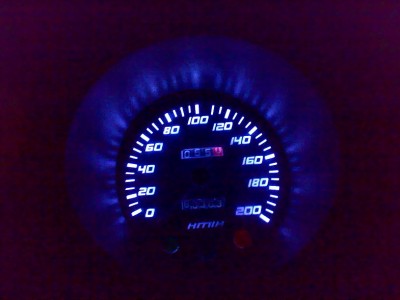

Спидометр в новой вариации.
- Сообщения: 180
- Зарегистрирован: Ср ноя 05, 2008 19:51 pm
- Откуда: Тверь
Стрелка поддергивается до 40 но я грешу на трос тк сопровождается все это соответствующим звуком а так стрелка доходит до 200 равномерно без рывков (была после установлена кпп 5 от 3110) спидометр теперь врет безбожно на очереди замена ведущей пары спидометра либо приборов от 3110 к чему я почемуто больше склоняюсь

смотри внимательно ветку есть моя тема по этому вопросу . я делал описание есть смотри внимательно viewtopic.php?t=46502Broadcas писал(а):Вопрос возник а никто не пробовал делать ультрафиолетовую подсветку?

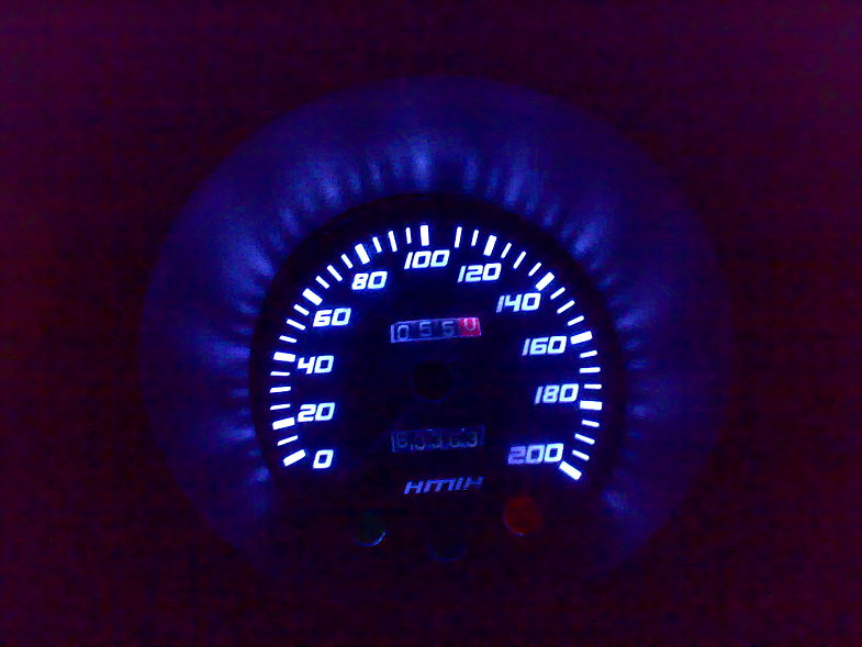

Картюнинг - нереальные барыги. Нормальная цена этому прибору - тыщи три. Как и многие другие ВДО-шные показометры, можно заказать через экзист, надо только оригинальный партнамбер знать.45-45 писал(а):http://kartuning.ru/shop/product/101168/ Цена конечно атомная-запредельная....
Кстати, раз уж методика подсветки стрелки тут выложена так и не была, свой вариант (самоделашный) сфоткаю и выложу чуть позже. Снаружи смотрится так:
На шкалу не смотрите - она помоечная.

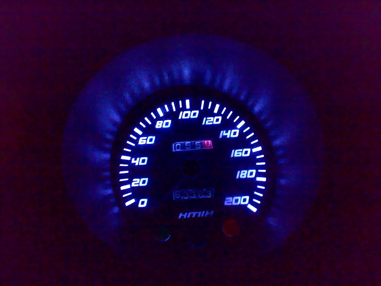

Продолжаем разговор. Зима пролетела быстро, но потихоньку приборку привёл в порядок.
Вот такой вышел крайний вариант
Отверстие сброса одометра конечно прикрою.
Диаметры спидометра Хантера и тахометра 2106 немножко, но отличаются.
Поэтому на тахометр поставил наружное колечко от УАЗа 469
Ещё пришлось стрелку тахо перекрасить в красный цвет. Тоже для гармонии.
Цвет оформления больших приборов теперь стал чёрный.
Хантеро спидометр пока на гарантии. В него не лазил.
Впереди установка на машину, подключение и море счастья
Как сделаю в эту же ветку выложу. Пока мне нравится
