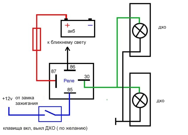

Подниму темку. Вот Димок схему выкладывал подсоединения ДХО. Непонятно только где предохранитель ставить (можно, конечно реле со встроенным предохранителем), на сколько ампер и как понять к какому контакту ЦПС подключить провод от второго реле (к плюсу?). И зачем замыкать контакт 30 на замок зажигания? Не проще ли на контакт 30 плюс от гены дать?Может кто объяснить?
- схема_ход_огни.jpg (22.21 КБ) 12975 просмотров

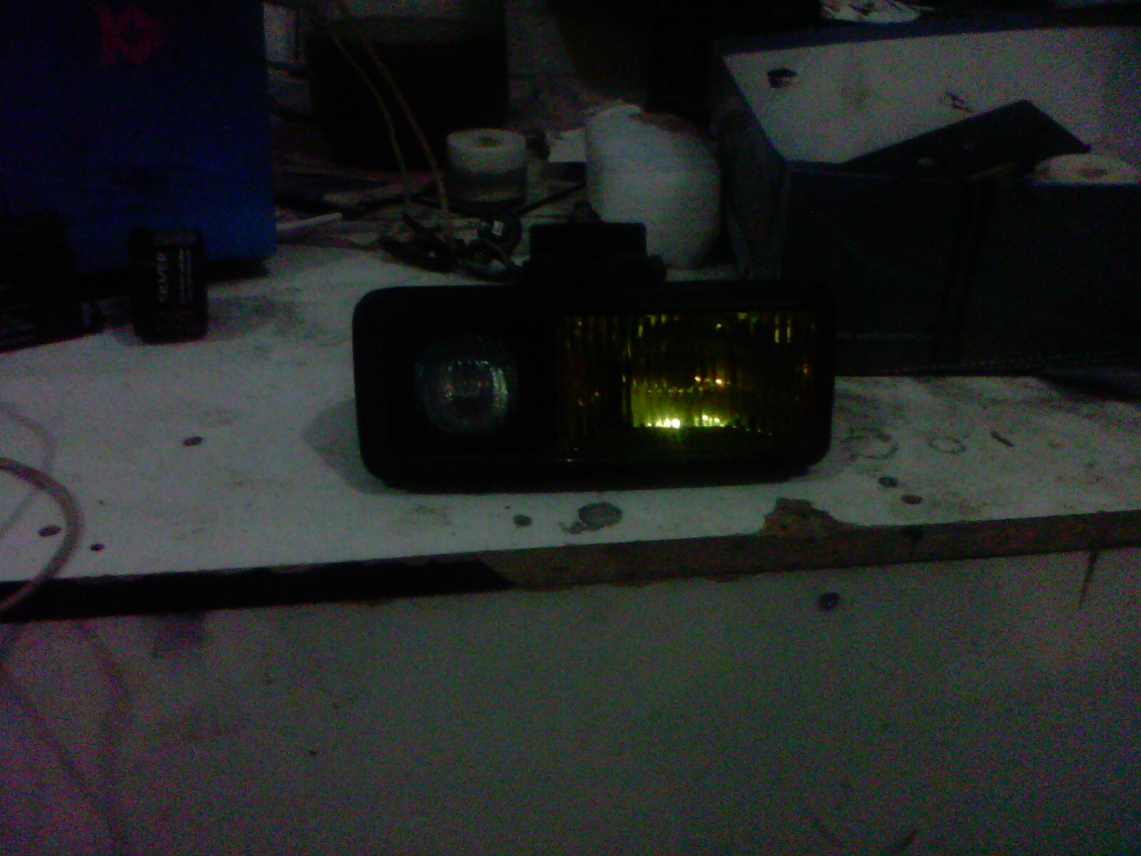

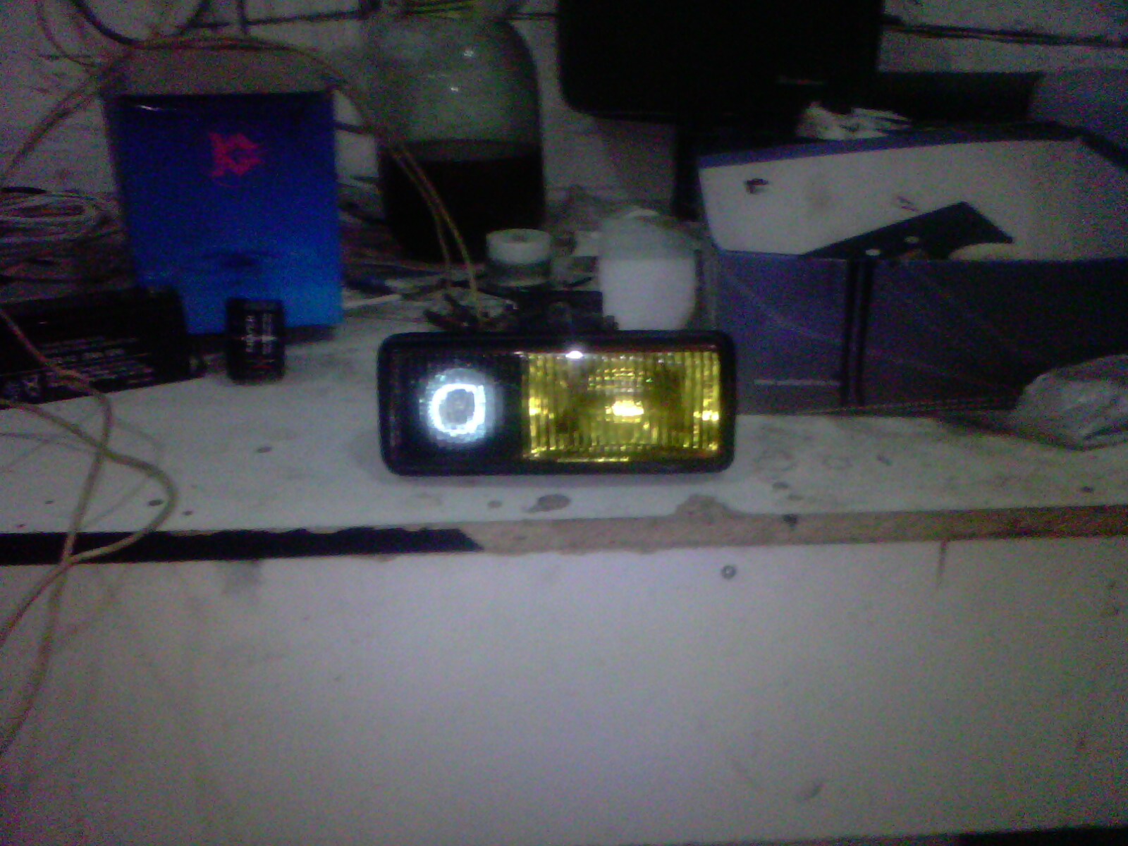

Как вам такой вариант ДХО? Туманки двойные, желтое с белым. Желтую часть не трогал, это у меня туманки, в белой части отражатель закрашен в черный цвет, в место лампы установлена галогенка от светильников (кажется навигатор) 12 вольт, 20 ватт. светит прилично, днем видно отлично, ночью тоже видно. От установки светодиодов отказался, так как галогенку днем намного лучше видно. Хотя кому как нравится. ДХО включаются при вкл. зажигания, и тухнут при включении ближнего.

Я опять хочу уточнить про подключение ДХО. То есть, если следовать по верхней схеме контакт 86 пятиногого реле присоединить к выводу ближнего света ЦПС?
А еще а думаю использовать в качестве ДХО не дорогие ПТФ, поставить их вниз, под бампер (прикрепить к хром болтам). Верхние (например Хеллу) на родном месте использовать по назначению. Такой вариант законен?

Эх кто б схему подробную нарисовал подключения ДХО...
Все, разобрался я со своим вопросом, Волгадрайвер 52, спасибо за наводку!

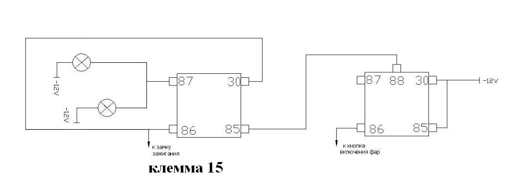

Вот такая схемка у меня реализована
- ДХО.jpg (46.69 КБ) 12519 просмотров

Юра, а у тебя тоже при одном реле ДХО включаются при включении зажигания и тухнут при включении ближнего?

Добавлю. Если замок зажигания включает разгрузочное реле, то при такой схеме зажигание не выключится при включенном ближнем свете. Надо или подключатся уже после контактов разгрузочного реле, или диод в цепь включения реле ДХО(и второй диод параллельно катушке этого реле).RoverX800 писал(а):Вот такая схемка у меня реализована

Да нормально все работает, зажигание при включении ближнего не включается, можно конечно диод поставить между релюшкой и ближнем, вполне возможно, на других авто это и потребуется, но у меня 3110, головной свет работает через своё релле, хотя на ниве тоже все нормально.
-- Вт янв 14, 2014 18:23 pm --
Вот работало все, нет надо было написать про зажгание, почитал, подумал, посмотрел на схему, по идее должно и дхо гореть при вкл БС при Выкл. зажигании. проверил, блин, диод надо ставить, сейчас пошёл, включил ближний, всё нормально, зажигание не горит, а вот дхо горит вместе с ближним, пока зажигание не включишь, ну оно и понятно, чего зажиганию включаться, там столько потребителей, гбо, безонасос, ксуд. Все буду ставить. На ниве всё пучком. но я там переделал схему, там при выключенном зажигании горят только габариты, а то батя вечно бросает машину со светом.
