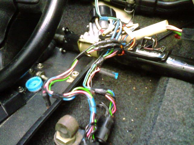

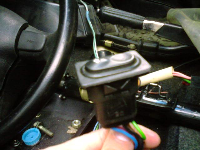

Можешь прямо сказать надо реле или нет. Вот фотки, того, что есть на моем доноре.

Re: Стеклоподъемники в волгу
#104
Сообщение Scy.thian » Ср апр 03, 2013 20:57 pm
михаил с писал(а):Можешь прямо сказать надо реле или нет.
Могу.
Надо.
