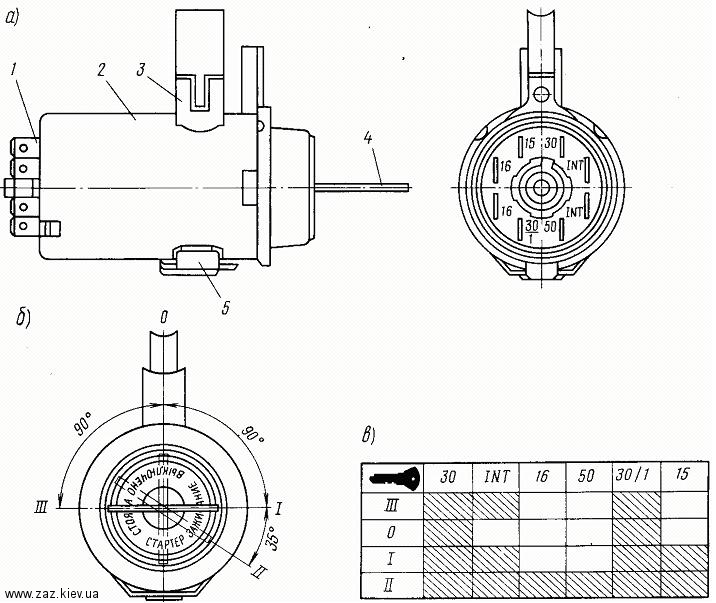

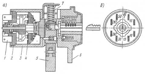

Сообщение Wladimir_Donetsk » Ср май 21, 2014 10:14 am
Серый писал(а):..вставляешь ключ и поворачиваешь против часовой стрелки-включается радио
Это положение "III", если в этом положении вынуть ключ, то сработает замок руля.
На старых замках зажигания ключ можно вынимать в двух положениях, в "III" и в "0", в положении "0", всё обесточено и руль не замкнут, так называемый сервисный режим, авто можно оставить на СТО для обслуживания всего что можно сделать без запуска двигателя.
На моём ЗАЗ-968А такой замок(1977г.в.), и всё никак не соберусь поставить такой замок на ГАЗ-2410(специально купил замок на разборке).
P.S.
"І" - зажигание;
"ІІ" - стартер.
В любом положении ключа, кроме положения "0", на выводе "INT" присутствует напряжение.
P.P.S.
Замок Зажигания.jpg (184.28 КБ) 11703 просмотра
Замок Зажигания- Схема.jpg (17.61 КБ) 11703 просмотра
