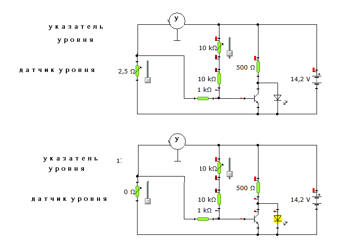

На двух транзисторах , и без дополнительных датчиков/проводов у меня лампочка уже третий год адекватно работает.
Подмигивать начинает при 10...11л , постоянно горит изредка пригасая при 7...8 л . , ниже 5л - не гаснет совсем.
Поблагодарили: 239 раз
Re: Лампа резерва топлива
Сообщение Scy.thian » Пт фев 04, 2011 23:56 pm
Ан писал(а):Как можно зажеч лампу от бортовой сети с помощью переменного сопротивления?Чем проще всего погасить лишнее напряжение?
Нужно не только зажечь лампу , а зажечь её при довольно-таки небольшом изменении сопротивления терморезистора .
Если ты об этом .
А если о той схеме, что у мну работает , смотри тут:

Да,я об изменении сопротивления терморезистора.Разве для этого нужна сложная схема?
Спасибо за схему.Один вопрос:какой из постоянных резисторов заменить на переменный,чтоб самому подстраивать момент включения лампы,а лучше диода?
Сообщение Scy.thian » Сб фев 05, 2011 0:24 am
Ан писал(а):Да,я об изменении сопротивления терморезистора.Разве для этого нужна сложная схема?
Усложнять нужно схему , если регулировать . Делалось - как можно проще. Да, если диод - то достаточно одного транзистора .
Причём, в минимум не отрегулируешь (ну может на литр/полтора) , там уже сопротивление датчика не позволит.
Единственная регулировка - рычаг поплавка датчика топлива . Возможно подогнуть придётся .

Сообщение Ан » Сб фев 05, 2011 0:32 am
Подгибание уже было.По стрелке не угадаю.Холодно.Она подвисает.В той схеме,что с одним транзом куда можно поставить подстроечник,чтоб свести момент загорания диода на минимум?Одновременно с тарировкой бака,конечно
Сообщение Scy.thian » Сб фев 05, 2011 0:33 am
Ан писал(а):Подгибание уже было.По стрелке не угадаю.Холодно.Она подвисает.В той схеме,что с одним транзом куда можно поставить подстроечник,чтоб свести момент загорания диода на минимум?Одновременно с тарировкой бака,конечно
Завтра нарисую .

Сообщение Scy.thian » Сб фев 05, 2011 14:04 pm
Ну вот так , приблизительно .
Если в схеме по первому варианту (на вчерашней картинке ) лампа зажигается при сопротивлении датчика уровня топлива менее 10 Ом , то с дополнительным резистором в цепи базы ( на схеме два последовательно соединённых резистора по 10 КОм , один из них - подстроечный , полное его сопротивление 47 КОм) , есть возможность заставить её реагировать на изменение сопротивления от 0 Ом до 2 Ом .
На верхней схеме -сопротивление датчика топлива 2,5 Ом - бак не совсем пустой , поплавок ещё наплаву , светодид не светится .
На нижней - сопротивление датчика топлива 0 Ом - поплавок упал , светодиод светится .
остаток (х.е.з. :mad: сколько ) нужно практически откалибровать. ]

Сообщение Ан » Сб фев 05, 2011 22:06 pm
Спасибо.На нижней напротив надписи УКАЗАТЕЛЬ ТОПЛИВА стоит единичка.Она к чему?
Сообщение Scy.thian » Сб фев 05, 2011 22:07 pm
Ан писал(а):Спасибо.На нижней напротив надписи УКАЗАТЕЛЬ ТОПЛИВА стоит единичка.Она к чему?
Ни к чему. Не стёр в попыхах . Считать очепяткой .

Сообщение Ан » Сб фев 05, 2011 22:11 pm
Понятно.И ещё вопрос.На первой схеме обозначенп лампа,а на второй диод.К диоду не нужен гасящий резистор?

Сообщение Ан » Сб фев 05, 2011 22:14 pm
Понял.500 Ом - это он и есть!
