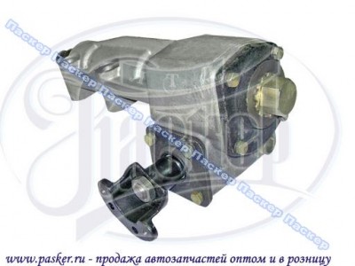

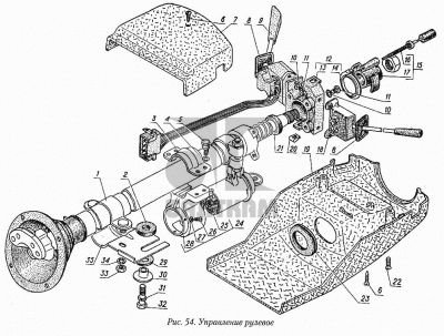

Привет всем) ! Тоже трабл с дуделкой. Обрыв где-то в цепи. Выяснил, что управление не приходит на релюху. Казалось бы, трабл найден, пусти воздушку и радуйся жизни, дуди себе на радость, людям на нервы))), ан нет: не могу найти, где конец того проводка, который внутри руля сидит. Так где он наружу-то выходит? Подскажите, пожалуйста!(2410)

Он проходит через рулевой вал и выходит из рулевого редуктора.
- Сообщения: 2468
- Откуда: Saransk
- Благодарил (а): 51 раз
Re: Трабл с клаксоном! Может сталкивались...
Ммм.... как из редуктора!?
- Сообщения: 4907
- Благодарил (а): 111 раз
- Поблагодарили: 233 раза
так - через дырочку!esveka писал(а):Ммм.... как из редуктора!?

esveka Я тоже её долго искал.......,потом всё таки нашол

Спасибо! Но давайте уточним... в нем искать?

Да, в нем искать! Провод входит из рулевого вала по прямой линии и выходит на другой стороне редуктора, на этом фото этой стороны не видно.

Не, там проводами и не пахнет. Волга 91-го года. По ходу, там другое какое-то устройство)

Тогда ждем ответа спецов по 2410!

На 2410 провод от выключателя сигналов (большая трёхконтакная клавиша руля) идёт сначала на щётку( внутри руля, под клавишей , щётка как в генераторе) , а эта щётка скользит по контактному кольцу, провод от контактного кольца ... Кажись в жгут ныряет , с проводами подрулевого переключателя (тут затрудняюсь - не было необходимости отслеживать проводesveka писал(а):Не, там проводами и не пахнет. Волга 91-го года. По ходу, там другое какое-то устройство)
Зы.Возможно, я что-нить путаю, давненько не заглядывал под руль...
Устройство-то вот. Надо было 31029 искать. Честно говоря, не обрадовался, что это 31029) Фиг теперь знает, что ремонтировать, где брать запчасти и, вообще, на фиг я связался с этим клаксоном)))
Я так понимаю, устройство 16 должно ездить по кольцу 14 и передавать управляющий сигнал с включателя "дуделки". Но почему-то не передает. Наверное, сносилась щетка. Надо разбирать/смотреть и колхозить что-то. Или щетки от чего-то подходят туда? Есть они в продаже?
А так хотелось просто кинуть проводок.... Бугага!Я так понимаю, устройство 16 должно ездить по кольцу 14 и передавать управляющий сигнал с включателя "дуделки". Но почему-то не передает. Наверное, сносилась щетка. Надо разбирать/смотреть и колхозить что-то. Или щетки от чего-то подходят туда? Есть они в продаже?
- Сообщения: 4907
Снимай пластиковый кожух и смотри, может просто контакт до кольца не достает!
