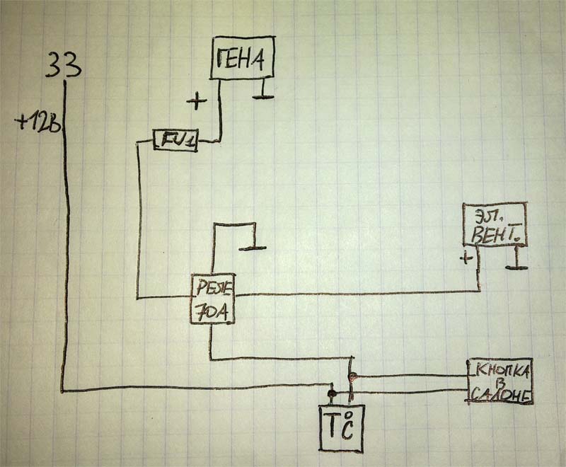

А я не так подключал, сейчас изображу свою схему.
-- Ср май 22, 2013 22:34 pm --
Вот так я сделал.
- Начал подозревать, что один провод, идущий на кнопку, нужно убрать с датчика(где "+" от ЗЗ) и подключить к "+" от гены.

А чем и как защищает этот диод датчик ??
И как я понимаю, в этом датчике тупо биметаллическая пластинка, никакой электроники же.

У меня и стоИт тумблер. "+" у меня и так от зажигания.
И в чём кардинальная разница между этими двумя подключениями ??

Защищает реле от высоковольтных выбросов ЭДС самоиндукции от двигателя. Как - шунтированиемredhand_13th писал(а):А чем и как защищает этот диод датчик ??

Диод датчик защищает

Scy.thian, первый вариант вроде неправильный

И ещё такой вопрос - есть ли разница в работе между моей схемой и схемой, которую показал Scy.thian ??

Почти правильно.Maximko писал(а):Защищает реле от высоковольтных выбросов ЭДС самоиндукции от двигателя. Как - шунтированием
Точнее - правильно так:
Диод защищает контакты датчика от выбросов ЭДС самоиндукции, возникающих на обмотке реле (при её ОТКЛЮЧЕНИИ
Оба варианта защищают.VolgaDriver-52 писал(а):Scy.thian, первый вариант вроде неправильный
redhand_13th писал(а):есть ли разница в работе между моей схемой и схемой, которую показал Scy.thian
Тумблер, предохранитель...

Диод ставят параллельно индуктивности, если ставить параллельно контактам - нет от него толку, и его скорее всего пробьет этой ЭДС самоиндукции.
- Поблагодарили: 239 раз
Re: Постоянно выходят из строя датчики включения эл.вентилят
СержНовоч, да оба варианта применяются.
Оба варианта работают.
С каких это делов его пробъёт? Так-же само открывается и шунтирует контакты от выброса ЭДС.СержНовоч писал(а):если ставить параллельно контактам - нет от него толку, и его скорее всего пробьет этой ЭДС самоиндукции.

"Значительно повысить долговечность контактов можно включением параллельно обмотке реле кремниевого диода VD1, сводящего искрение к минимуму".
Источник http://dimasen.embedders.org/datchik/010.htm
-- Чт май 23, 2013 17:26 pm --
Получается, правильней будет поставить по первому варианту, который предложил Scy.thian на моей схеме.

Ет ж что ж выходит, в датчике подгорают контакты от реле даже от управляющей обмотки ?? Там же ток 0.3-0.5А.
Ага.redhand_13th писал(а):Ет ж что ж выходит, в датчике подгорают контакты от реле даже от управляющей обмотки ?? Там же ток 0.3-0.5А.
А что сделаешь? Самоиндукция, аднако.
Контакты не горят от тока обмотки. Они горят от дуги(искрения), возникающей при выключении тока через обмотку.
Называется "электроэррозия". Есть металлообрабатывающие станки на этом принципе. Режут любой твёрдости металл, лишь-бы ток проводил.

Вкрутил в патрубок, подключил диод(по совету Scy.thian) параллельно управляющей обмотки реле - второй день работает щикарно, безумно доволен)) Включается при нужной температуре и работает ну маааксимум секунд 15, если стоять на месте и не очень часто. При езде не включался пока ниразу. Если остановиться после езды, то через какое-то время включается секунд на 5.
