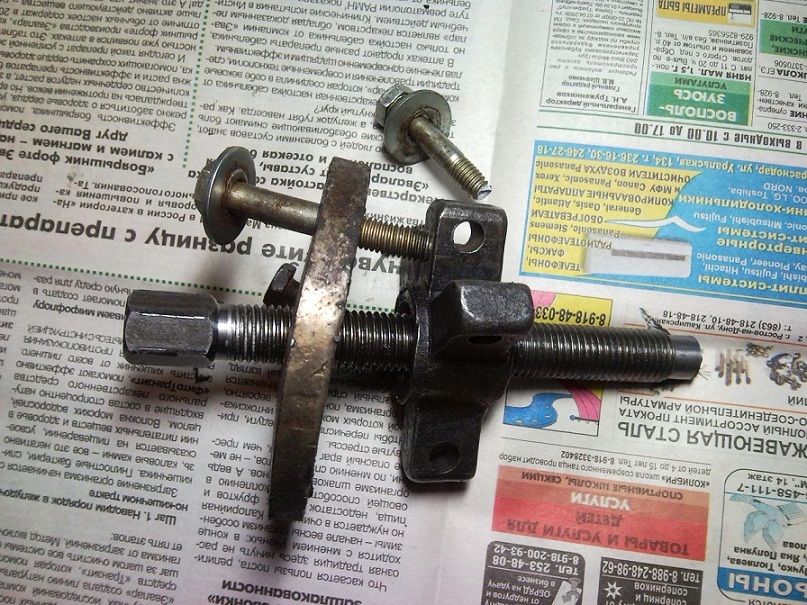

Сообщение Алексей13 » Пн дек 06, 2010 19:18 pm
Сегодня в 17 часов последняя надежда снять ступицу исчезла :sad:
Бил молотком по ступицы с торца во время снятия съёмником, в надежде, что вибрация сделает своё дело-нифига.
И что теперь делать?
Скоее всего придётся снимать двигатель и сбивать молотком как год назад :what:
Болт м8 порвало от рстяжения, круглишок толщиной 10мм погнулся.
Re: Испортилась шестерня распредвала.
Сообщение Mortis » Вт дек 07, 2010 1:15 am
Еще раз говорю, купи нормальный съемник, а не нашу хуету из сырого металла. А для полного счастья еще горелку.

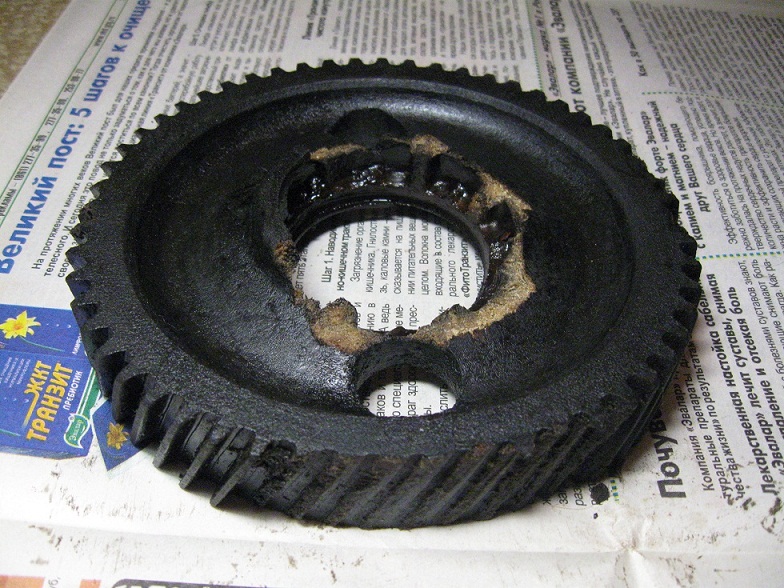

Сообщение Алексей13 » Ср дек 08, 2010 20:17 pm
Я всё таки снял ступицу, под крышкой было вот это.
Купил комплект (двойной ресурс).
Почуму их металическими не делают?
Сообщение Латыш » Ср дек 08, 2010 21:50 pm
Алексей13 писал(а):Почуму их металическими не делают?
Дюралевые приходилось встречать, в советское время.
Сообщение Mortis » Ср дек 08, 2010 22:35 pm
Алексей13
По шумовым соображениям, по-моему мнению.
