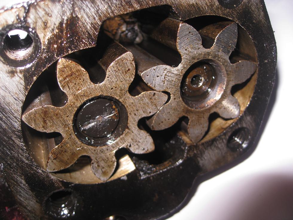

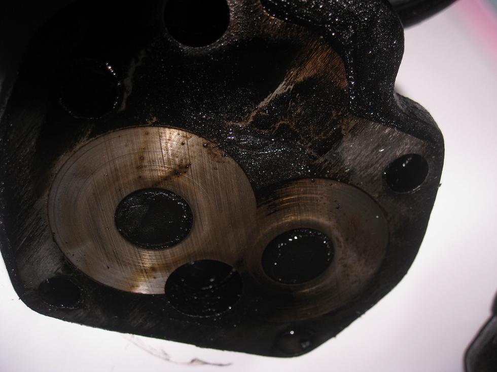

Разобрал маслонасос. Прокладку между половинками толщиной 0.3мм как описано в литературе не обнаружил. Зато обнаружил следы износа на плоскости.
Интересно это самодеятельность предыдущих "переборщиков"? Хотели поднять давление таким способом?
Фото ниже:
- 229a.JPG (134.03 КБ) 14442 просмотра
- 228a.JPG (79.22 КБ) 14442 просмотра
И следы абразива. У меня такой же, похоже это кто-то решил притереть шестерни с гарантией, не доверяя заводу.

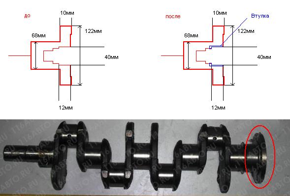

Кстати, подумываю над решением соосности отверстия под подшипник КПП. Набросал чертеж, не в масштабе правда но с размерами. Как думаете, будет работать вариант?
Так выходит оставить как есть? Без прокладки?
-- Вт фев 12, 2013 23:26 pm --

Кстати я тут подумал, а если вместо втулки в отверстие вала просто наварить сваркой? А потом просто на токарнике расточить? Так не лучше будет?
- Сообщения: 2064
- Откуда: г.Екатеринбург
- Благодарил (а): 7 раз
- Поблагодарили: 41 раз
Лучше втулить, во первых сделать качественно и без раковин не получится. Во вторых фланец при нагреве может увести в результате бъющий маховик.
