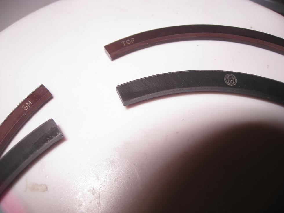

Блин народ, как быть с кольцами?
Что-то у меня большое сомнение что более узкое SM кольцо будет более долговечным чем более толстое Кострома. Более узкому разбить поршень гораздо легче разве нет?

Сообщения: 521
Поблагодарили: 51 раз

У меня на танке SMовские кольца стоят. Движок умер, но причастны ли к этому кольца можно будет выяснить только после вскрытия.

Я на форда вместе с 406-й поршневой такие поставил, вместо штатного Бузулука. У СМ маслосъёмное наборное - оно лучше при увеличенных зазорах.

BT878A писал(а):У кого нить был опыт эксплуатации колец SM ?
SM - практически лучшее, что сейчас есть на рынке, многие мастера хвалят. Сейчас они называются NPReuro. DMAD верно говорит - наборное маслосъемное кольцо работает намного лучше цельного.

А я сильно сомневаюсь что первое компрессионное кольцо SM (NP Europe) дольше служит и не разбивает поршень быстрее чем любой более габаритный аналог. Это же физика!
Более того учитывая общий подход ЗМЗ направленный на всестороннее снижение ресурса их продукции, у меня сильные сомнения в качестве их рекомендации.
Сколько колец копий сломано в спорах по кольцам))) Дима с уазбуки рекомендовал Бузулук. DMAD за SM. Как простым смертным не заблудиться?)
