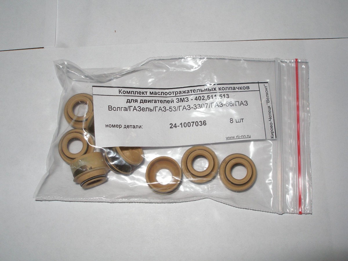

Сообщение BT878A » Ср мар 20, 2013 22:29 pm
В общем купил я колпачки в Экзисте... Что могу сказать.. то-ли мне опять не везет, то ли хз... Качество просто ОТСТОЙ :bad:
Elring кривые все, в облое, даже брать не стал. Goetze тоже не сильно далеко ушли, резина не эластичная, крошится, так же есть вопросы с геометрией...
Фоток под рукой нет, завтра выложу.
Вот сижу думаю... а не забить ли вообще на все? Посчитал тут затраченный бюджет на капиталку, новый двиг выходит дешевле :sad:

Сообщение BT878A » Чт мар 21, 2013 7:16 am
esveka
Читал я эту тему. На данный момент Мерседесовские колпачки стоят по Экзисту от 300р до 705р за штуку.... :dnk: А те что есть Виктор Рейнц и Гоетзе - мне попались явно подделка.
-- Чт мар 21, 2013 8:25 am --
Кстати по качеству изготовления и мягкости материала Кирово-Чепецк колпачки очень даже в большом плюсе по сравнению со всеми остальными что видел... Вот только как долго они остаются эластичными вопрос...
