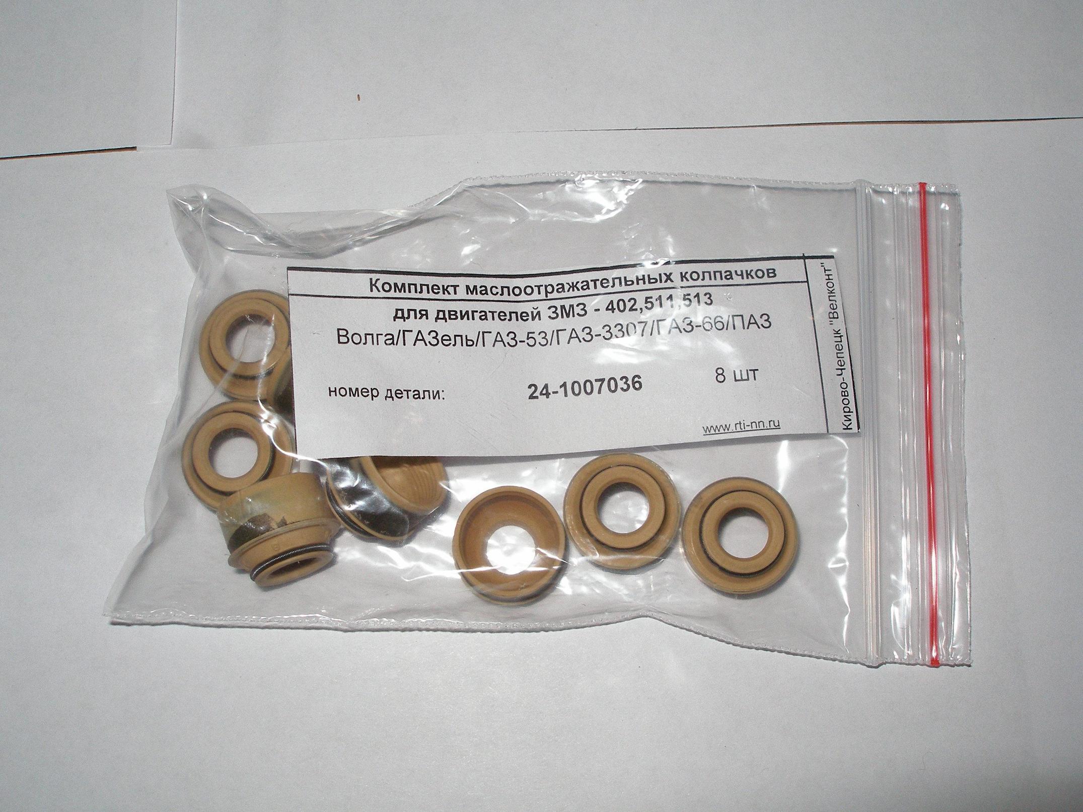

В общем купил я колпачки в Экзисте... Что могу сказать.. то-ли мне опять не везет, то ли хз... Качество просто ОТСТОЙ
Elring кривые все, в облое, даже брать не стал. Goetze тоже не сильно далеко ушли, резина не эластичная, крошится, так же есть вопросы с геометрией...
Фоток под рукой нет, завтра выложу.
Вот сижу думаю... а не забить ли вообще на все? Посчитал тут затраченный бюджет на капиталку, новый двиг выходит дешевле

http://forum.allgaz.ru/showthread.php?t=55875BT878A писал(а):Качество просто ОТСТОЙ
Но стоить будет недешево.
- Сообщения: 2026
- Автомобиль: пешеход
- Благодарил (а): 23 раза
esveka
Читал я эту тему. На данный момент Мерседесовские колпачки стоят по Экзисту от 300р до 705р за штуку....
А те что есть Виктор Рейнц и Гоетзе - мне попались явно подделка.
-- Чт мар 21, 2013 8:25 am --
Кстати по качеству изготовления и мягкости материала Кирово-Чепецк колпачки очень даже в большом плюсе по сравнению со всеми остальными что видел... Вот только как долго они остаются эластичными вопрос...
