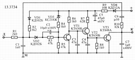

Сообщение dvv70 » Вт май 30, 2006 15:37 pm
Ибо величина вырабатываемого напряжения в катушке пропроциональна скорости изменения (а не квадрату ли скорости? все забыл [img]/gif/sm/sm14.gif[/img] ) магнитного поля.

Сообщение MacIn » Вт май 30, 2006 16:00 pm
dvv70
Тааак. А частота тогда от чего зависит?

Сообщение MacIn » Вт май 30, 2006 16:03 pm
http://www.gazclub.ru/faq/pictures/432.gif
Сдается мне что все-таки частота меняется [img]/gif/sm/sm22.gif[/img]

Сообщение dvv70 » Вт май 30, 2006 20:00 pm
Была жалоба на то, что для срабатывания коммутатора необходимо быстро вращать бегунок. Иначе никакие вольтметры нигде не показывают.
Это было тут Re: Шустрик (29.05.2006 16:08)
Коммутатор работает по частоте следования синусоидальных импульсов, а вот высота этих импульсов тоже зависит от скорости вращения бегунка с магнитом. Посему на малых оборотах индукционный датчик нифига не индуцируеть [img]/gif/sm/sm15.gif[/img]
