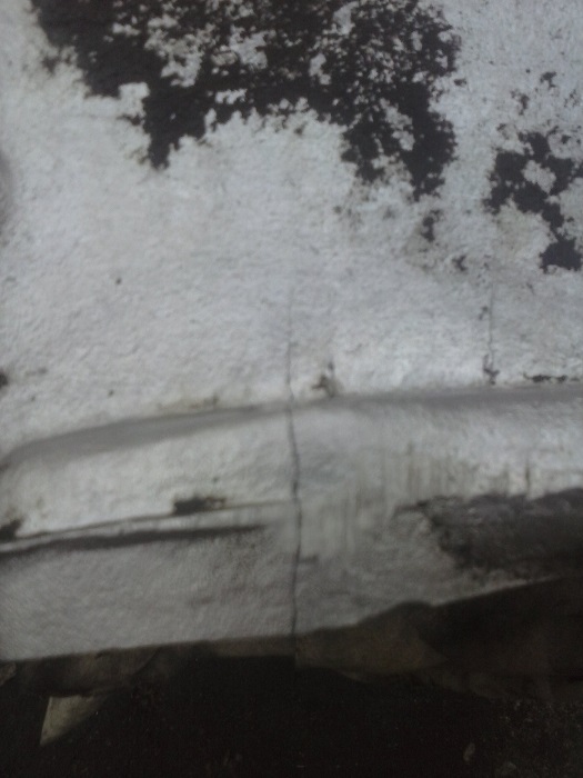

в колоколе снизу обнаружил трещину, насколько критично? такое ощущение, что она образовалась в результате удара обо что-то твердое

Снимали мотор и уронили или жестко смайнавали. Ничего страшного, засверли отверстие на 6 мм там где заканчивается трещина. Заварить аргоном тоже вариант. Менять колокол не надо может не совпасть КПП с КВ.

про колокол знаю: поэтому думаю как лучше сделать - купить новый или отвезти на ремзавод для центровки или заварить старый

ЖёсткО24, Я бы, наверное, заварил старый. Потому, что он точно отцентрирован по этому блоку.

хорошо, так и поступлю, старый заварю

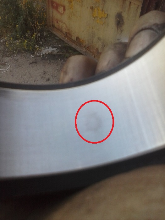

сегодня мыл блок ради интереса попробовал уложить и покрутить колено. затянут трещеткой две крышки, показалось что крутится неравномерно и на вкладышах в некоторых местах потертости образовались, отчего такое может быть?

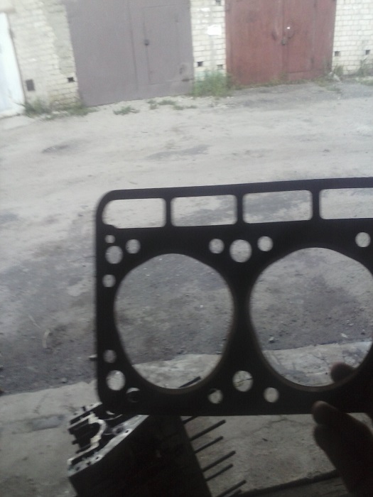

на фото прокладки из комплекта какая она: 402 или 402.5. я буду ставить рессорную втулку в патрубок и танчик нормального диаметра

отбалансировали колено в сборе с маховиком и сцеплением, завтулили шатуны, заварил трещину в колоколе. теперь осталась сборка

Прокладка обычная 402-я. Геометрию постелей промерял? Могут они быть яйцом, могут вкладыши быть кривыми, может и колено пророчили с биением каких-то шеек. Измерительный инструмент подскажет.
