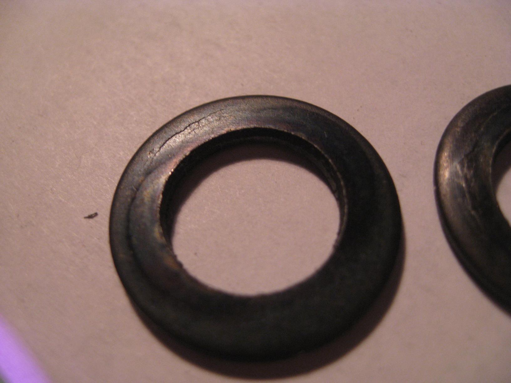

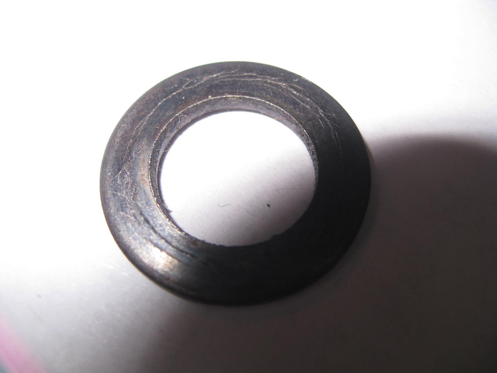

Хотел прикрутить маховик к валу, присмотрелся внимательно к старым шайбам М11 293324-П18. Оказались все в трещинах, налицо усталость металла.
Поход по магазинам удручил... М10 и М12 валом, М11 нужной толщины нет.. Купил утолщенные, но из-за этого гайка недокручивается на полтора витка на болт...
Буду искать :sad:
#302
Сообщение esveka » Вт фев 19, 2013 21:48 pm
А) Сточить 11-е до нужной толщины
Б) Рассверлить/разшарошить до 11 подходящие по толщине 10-е

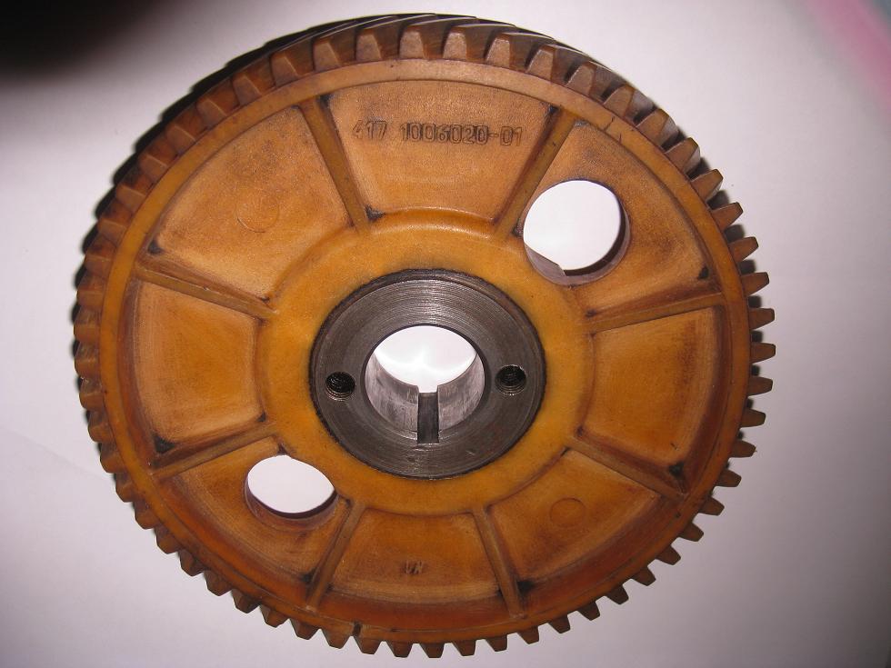

Добрались руки до старой шестерни ГРМ, отмыл от кокса и удивился. Похоже шестерня у меня стояла УАЗкина 417-1006020-01
Вопрос, есть ли значимая разница между шестернями 417.1006020-01 и 402.1006020 ?
Сообщения: 2539
Телефон: 89156884553
Откуда: Тула область
#309
Сообщение Tixomir » Сб фев 23, 2013 15:40 pm
Одинаковые они!
Щестерню новую лучше не ставь, если эта что на фото не изношена, ставь опять её, она ещё сто лет проходит! В магазинах сейчас полно не качественных из "китайского" пластика.

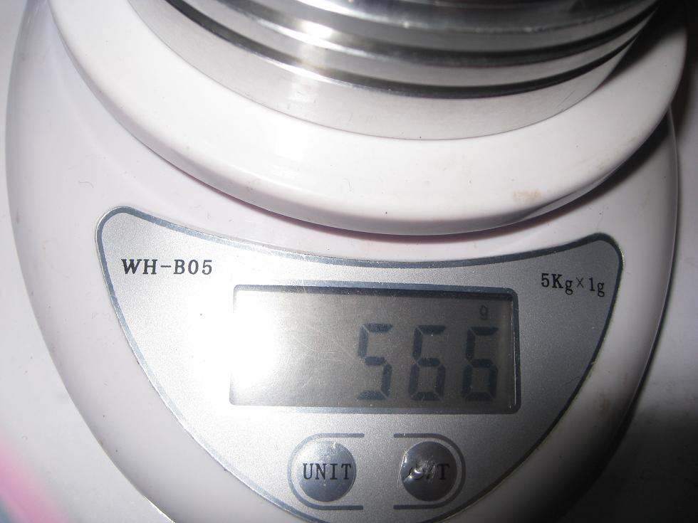

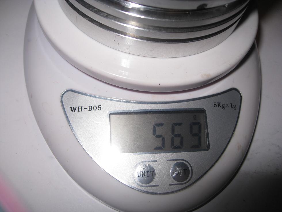

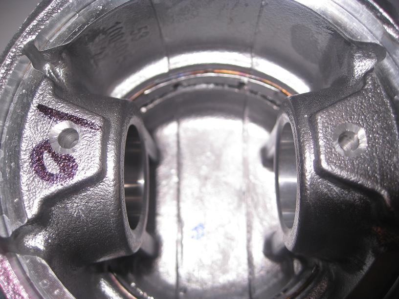

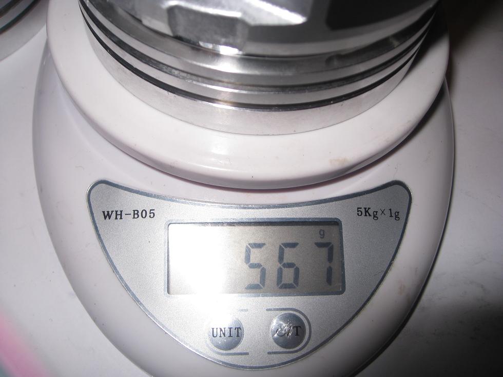

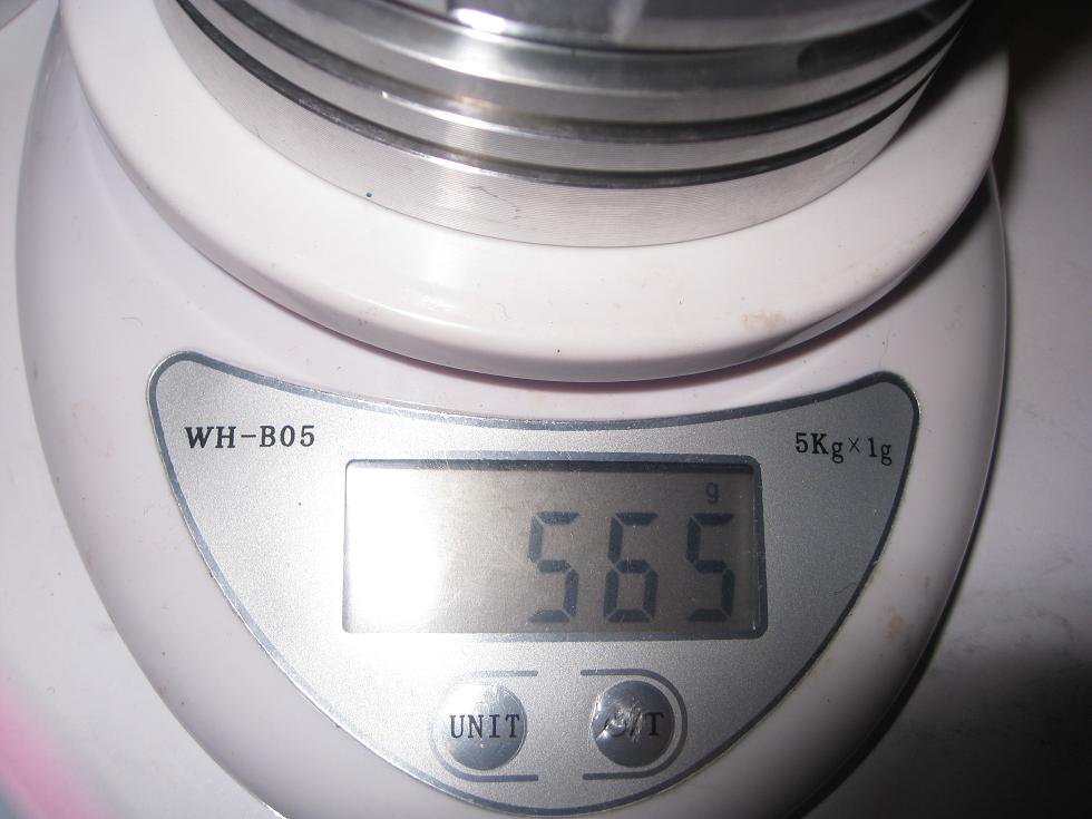

Ну вроде развесил шатуны :nice: Смастерил из подручных материалов "стенд" и вот что получилось:
Вес шатуна 967гр, вес верхней головки 221гр, точность +-1гр
Взвесил поршневую Кострома разброс 5гр :fool2:
-- Сб фев 23, 2013 21:55 pm --
Проблема однако.... пилить в этом китайском чуде особо нечего :sad:
-- Сб фев 23, 2013 21:56 pm --
4 гр это почти 2 куб см алюминия.... Что делать? :fool:

Изображение 279.jpg (69.43 КБ) 12655 просмотров

#316
Сообщение СержНовоч » Сб фев 23, 2013 21:41 pm
Я высверливал глухие отверстия с бобышек пальца большим сверлом. Может не красиво, но наименее трудоемко.

#317
Сообщение BT878A » Сб фев 23, 2013 22:01 pm
СержНовоч
Это не даст нужного эффекта в моем случае, даже если я спилю все 4 прилива на верхнем рисунке этодаст всего 1 куб алюминия, это всего 2гр. а надо 565-569=4гр!
где брать оставшиеся 2гр?? :sad:

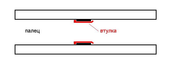

У меня другая мысль, а если в палец забить втулку по весу? тем самым уравнять пару поршень палец. Что скажете?

#318
Сообщение Mortis » Сб фев 23, 2013 22:02 pm
Сверлить бобышки + у костромских можно спилить установочные приливы по краям юбки. Грамма три я так снимал.

Сообщение BT878A » Сб фев 23, 2013 22:04 pm
Олег железная шайба м10 тонкая дает около 2-3гр. Я подумал а если в пальцы вставить и расклепать внутри втулочки? Можно подогнать под одинаковый вес. И жесткость поршня не пострадает.. так можно?

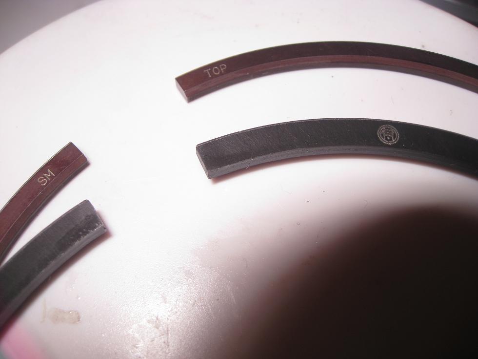

Кстати, кто рекомендовал кольца SM на 402? :) Вот фото первых компрессионных колец SM и Костромы, то что оно сильно меньше ничего страшного?

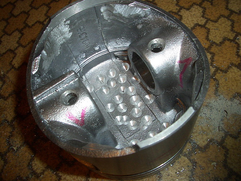

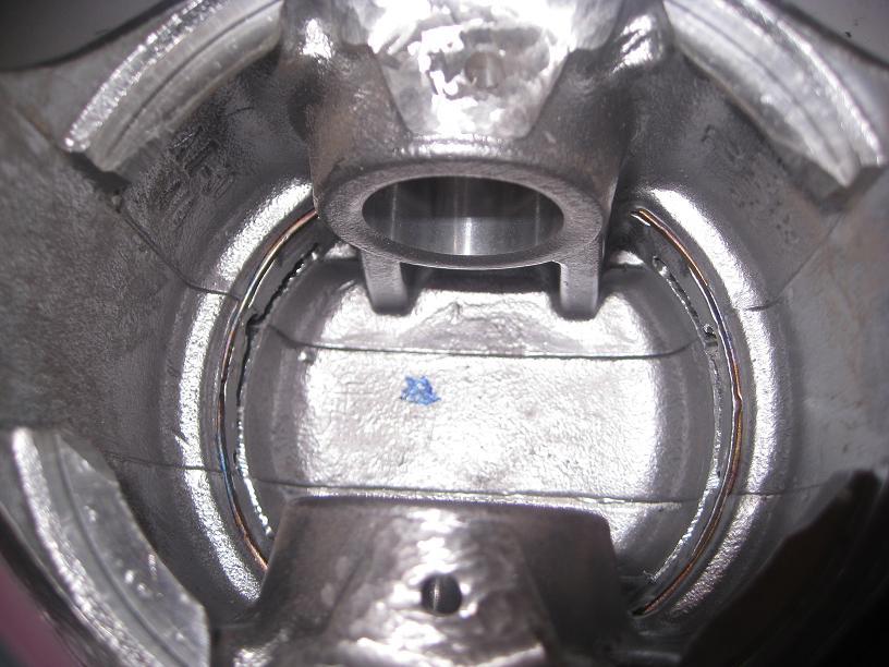

Сфоткал свою ПОН, кстати отверстия в приливах у меня 4мм всего. Стоит увеличить до заводских 8мм ? Интересно зачем так сделали?

Кстати, кто может показать места где безопасно спилить поршень чтобы убрать хотя бы 3гр?

#322
Сообщение СержНовоч » Вс фев 24, 2013 8:32 am
Прямо по отверстию большим сверлом, насколько там поместится, 12-14мм.
#323
Сообщение esveka » Вс фев 24, 2013 8:45 am
Четыре грамма между самым легким и самым тяжелым - это нормально. Молодцы китайцы. Не хуже других льют. Такая разница прекрасно убирается сверловкой.
У меня поршни тоже в четыре грамма разницу имели, хоть и с завода. То есть прошли заводской контроль. Сверлил.

BT878A писал(а):Сфоткал свою ПОН, кстати отверстия в приливах у меня 4мм всего. Стоит увеличить до заводских 8мм ? Интересно зачем так сделали?
На некоторых поршнях этого отверстия вообще нет.

Сообщение IvanSkvor » Вс фев 24, 2013 8:50 am
Вот сам прилив с отверстием шлифуется. Допустимо до 23 мм от оси отверстия под палец.

Сообщение BT878A » Вс фев 24, 2013 8:55 am
Не пойму про какую сверловку идет речь :sad:
Так что-ли?
#326
Сообщение esveka » Вс фев 24, 2013 8:59 am
Да, вот эту площадку, где отверстия изничтожать можно.
#327
Сообщение Mortis » Вс фев 24, 2013 10:00 am
В этих же площадках еще дырок (не насквозь) насверлить покуда места хватит.

Сообщение BT878A » Вс фев 24, 2013 10:06 am
Mortis esveka
Взял дремель и спилил 3гр :mad: Такой вариант пойдет?

Кстати Олег, как быть с толщиной первого компрессионного в SM варианте? Айсмен порекомендовал заменить штатные Костромские кольца на SM, но при осмотре оказалось что первое стальное кольцо сильно уже по толщине 3.5мм всего :what: Так какие лучше из колец? И не опасно ставить такое узкое?

Сообщение Scy.thian » Вс фев 24, 2013 10:15 am
BT878A писал(а):Взял дремель и спилил 3гр :mad: Такой вариант пойдет?
Пойдёт.
BT878A, а КВ я так и не понял - балансировать будешь? Или уже?
Потому как понту выгонять поршня с шатунами в ноль, если на КВ небаланс будет в сотнях грамм исчисляться?

BT878A
Дремелем тоже вариант. Насчет колец не знаю, я свои как-то не сравнивал.
