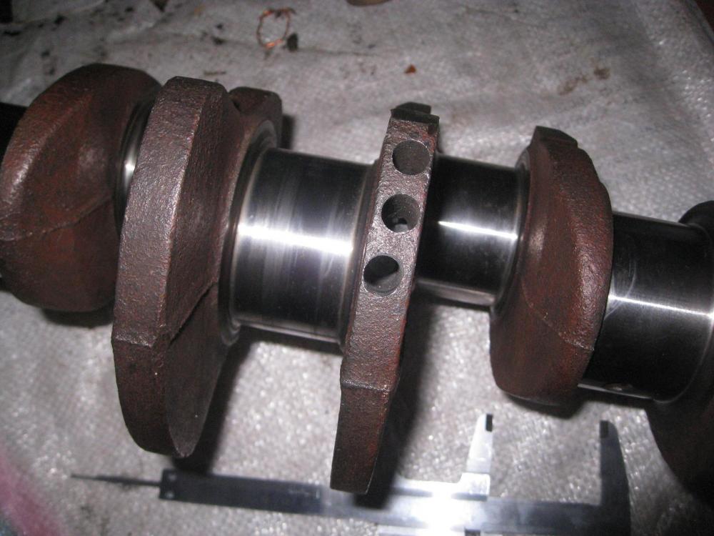

Сходил я на балансировку 402 вала в единственную "фирму" Воронежа которая берется за эту работу. Да да, эта та самая "фирма" которая мне втулила блок и перекрыла масляные каналы новыми втулками, при этом пытаясь заверить что это нормально. И та же которая вернула коленвал после шлифовки со сбитым по оси отверстием под подшипник вала кпп на 0.12мм и кривизной вала в средней части 0.04мм. В общем раздобыл я новый не кривой вал СССР и потащил балансировать в сборе. Эх ежики плакали кололись... (с) ну дальше Вы сами знаете :sad:
Балансировщик парень молодой, и либо не знает, либо специально нарушает все заводские рекомендации. Единственными его инструментами помимо балансировочного станка это ручная дрель и молоток с выколоткой. Съемники/приспособления "не не слышал". Болты во фланец под маховик всегда забивает молотком, та же учесть ждет шестерню ГРМ и ступицу шкива. Благо взял с собой сумочку с инструментом и напресовщиком чем изрядно удивил "мастера" :nice: но эти меры все же не спасли ситуацию.... Металл он сверлил не там где требуется по технологии рекомендованной заводом, а там где ему удобнее подлезть ручной дрелью, да и вообще удобнее. Маховик сверлил сквозными отверстиями со стороны вала, шкив уродовал поверхность под 3 ручей ГУР... Впрочем это не сильно страшно, а страшно то что рассверлил он мне 3 отверстия в 4 щеке (средняя коренная шейка) вала на глубину 51мм вместо максимально допустимых заводских 45мм. Т.е металл снят не просто на всю глубину щеки до шейки КВ, но и на 5мм ниже, что сильно ослабило вал в этом месте, создав все условия для излома по середине... Ниже фото этого безобразия.
Что скажете? Искать третий вал или попробовать ставить этот? :what:

Сообщение Scy.thian » Ср мар 06, 2013 23:19 pm
BT878A писал(а): Т.е металл снят не просто на всю глубину щеки до шейки КВ, но и на 5мм ниже, что сильно ослабило вал в этом месте, создав все условия для излома по середине...
Примерно так?

#459
Сообщение BT878A » Ср мар 06, 2013 23:19 pm
Scy.thian
Да сверлением именно так :sad: только левая на рисунке шатунная шейка должна быть вверху а не снизу.

#460
Сообщение Scy.thian » Ср мар 06, 2013 23:29 pm
BT878A писал(а):Scy.thian
Да именно так :sad:
НУ и ничего там не ослаблено.
Излом если и бывает то между шейками :
Кстати у меня сверлили до 60 мм. Четыре отверстия.
Пока тьфу тьфу тьфу...

#461
Сообщение BT878A » Ср мар 06, 2013 23:32 pm
Scy.thian
Хорошо если так :regard: а то я уже совсем расстроился... Но с другой стороны зачем завод специально оговаривал предельную глубину отверстия? 45мм как раз высота противовеса...

#462
Сообщение Scy.thian » Ср мар 06, 2013 23:36 pm
BT878A писал(а): 45мм как раз высота противовеса...
Ну а диаметр коренной шейки скоко?
По хорошему - нужно было на 2...3 мм новое отверстие засверлить.
Потому как глубже высоты противовеса снятие металла не столь эффективно как на краю противовеса.
Возможно - в этом смысле завод и имел ввиду глубину сверловки не более 45мм.

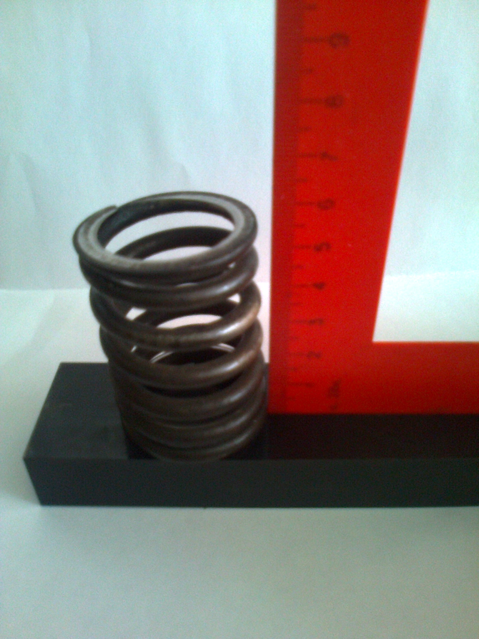

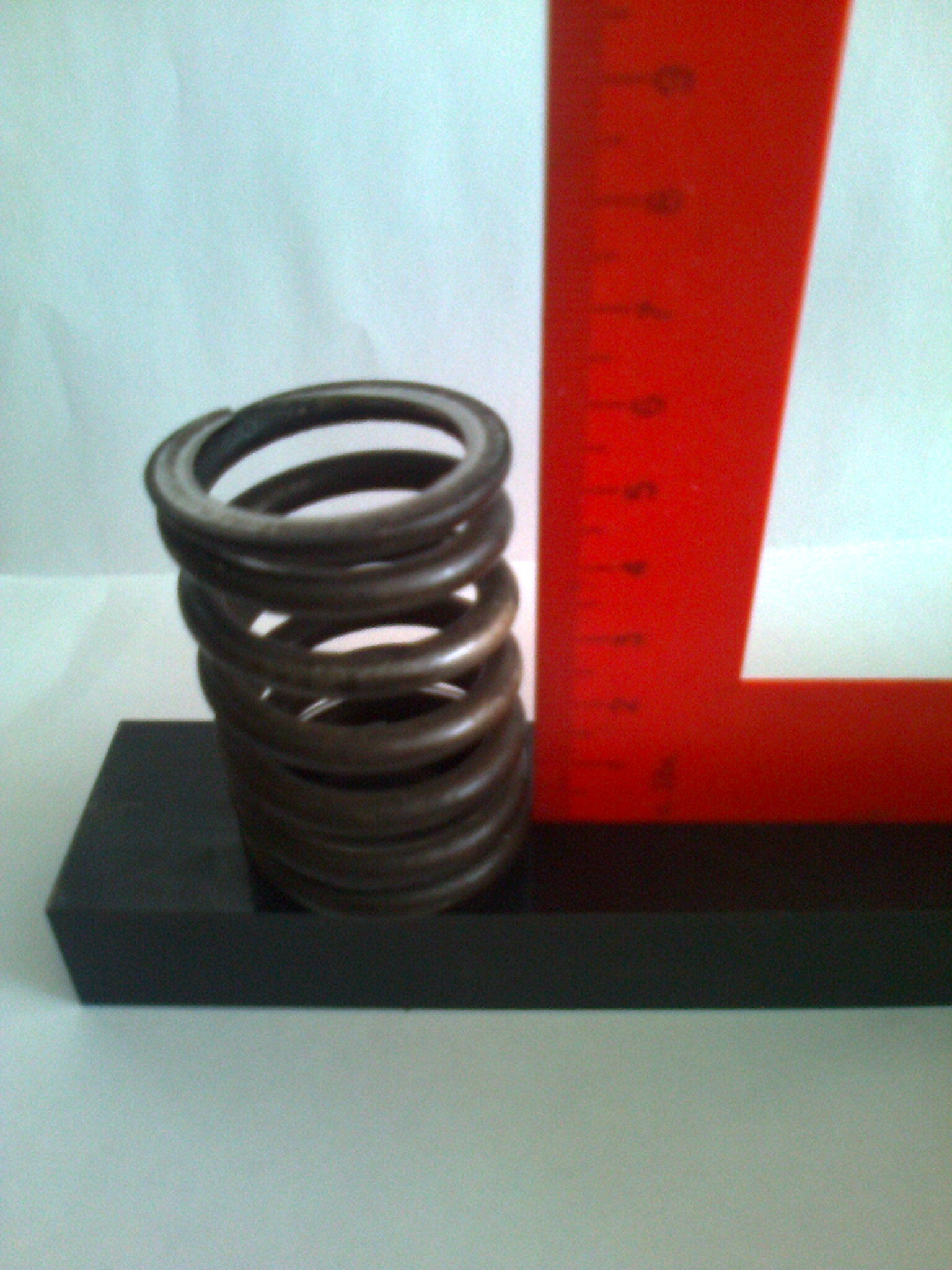

Сообщение BT878A » Чт мар 07, 2013 10:17 am
Ребят, какие есть мысли по пружинам 402 ? Как их сделать прямыми? :nice:

#467
Сообщение 1cepera » Чт мар 07, 2013 19:07 pm
Была на форуме ссылка на сайт инностранной фирмы изготавливающей пружины всех типоразмеров. Возможно в анкете Мортиса... надо звать Леди Гугл.
#468
Сообщение Mortis » Чт мар 07, 2013 19:14 pm
Это в Штатах. Можно попробовать повторить мой эксперимент с хундайскими пружинами и выяснить в чем же все таки дело: пружин не хватает или гидрики не справляются. Больше похоже на гидрики т.к. когда у меня стояла одна такая пружина с обычными штангами - ничего не стучало.

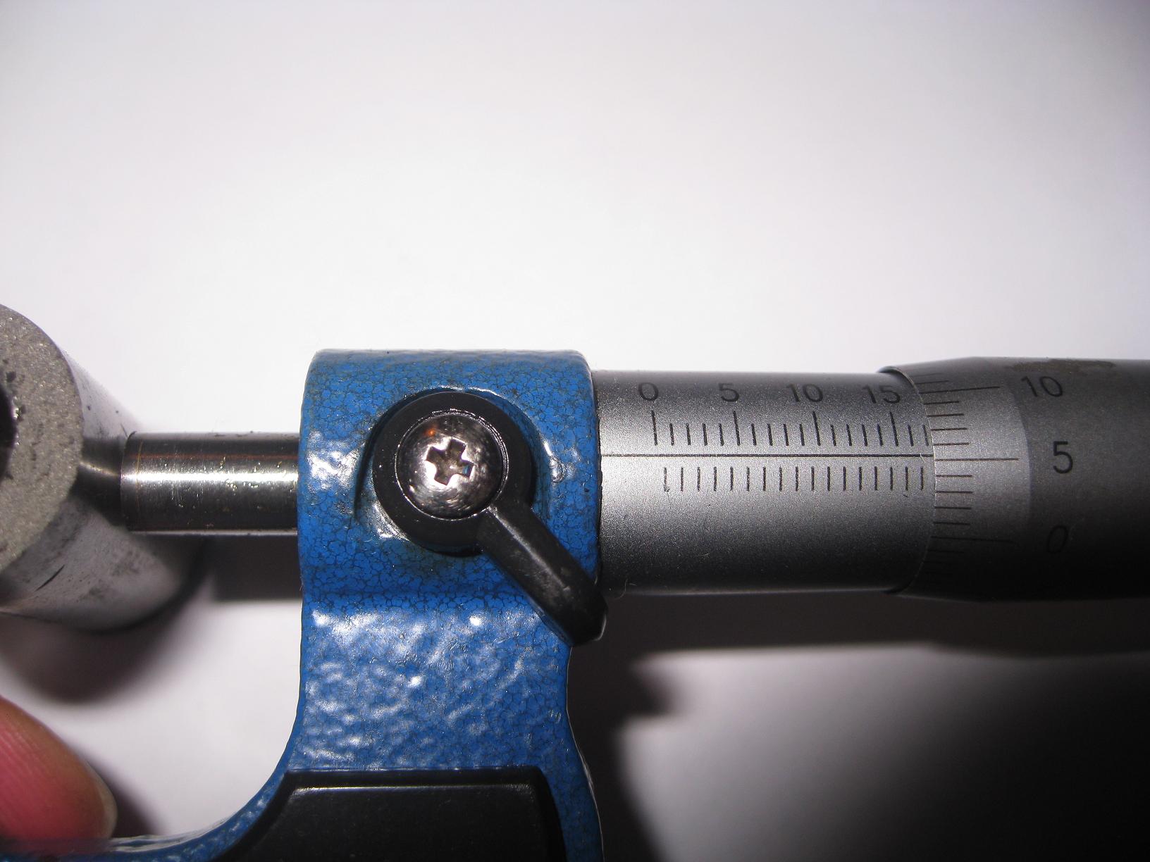

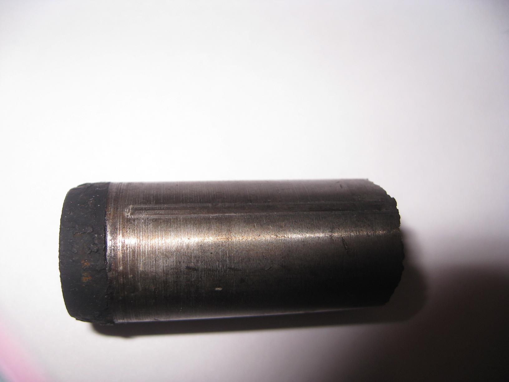

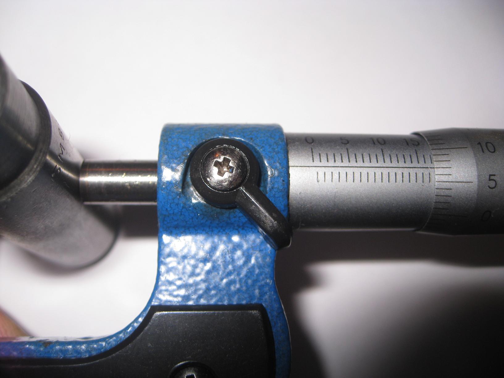

Сообщение BT878A » Чт мар 07, 2013 22:52 pm

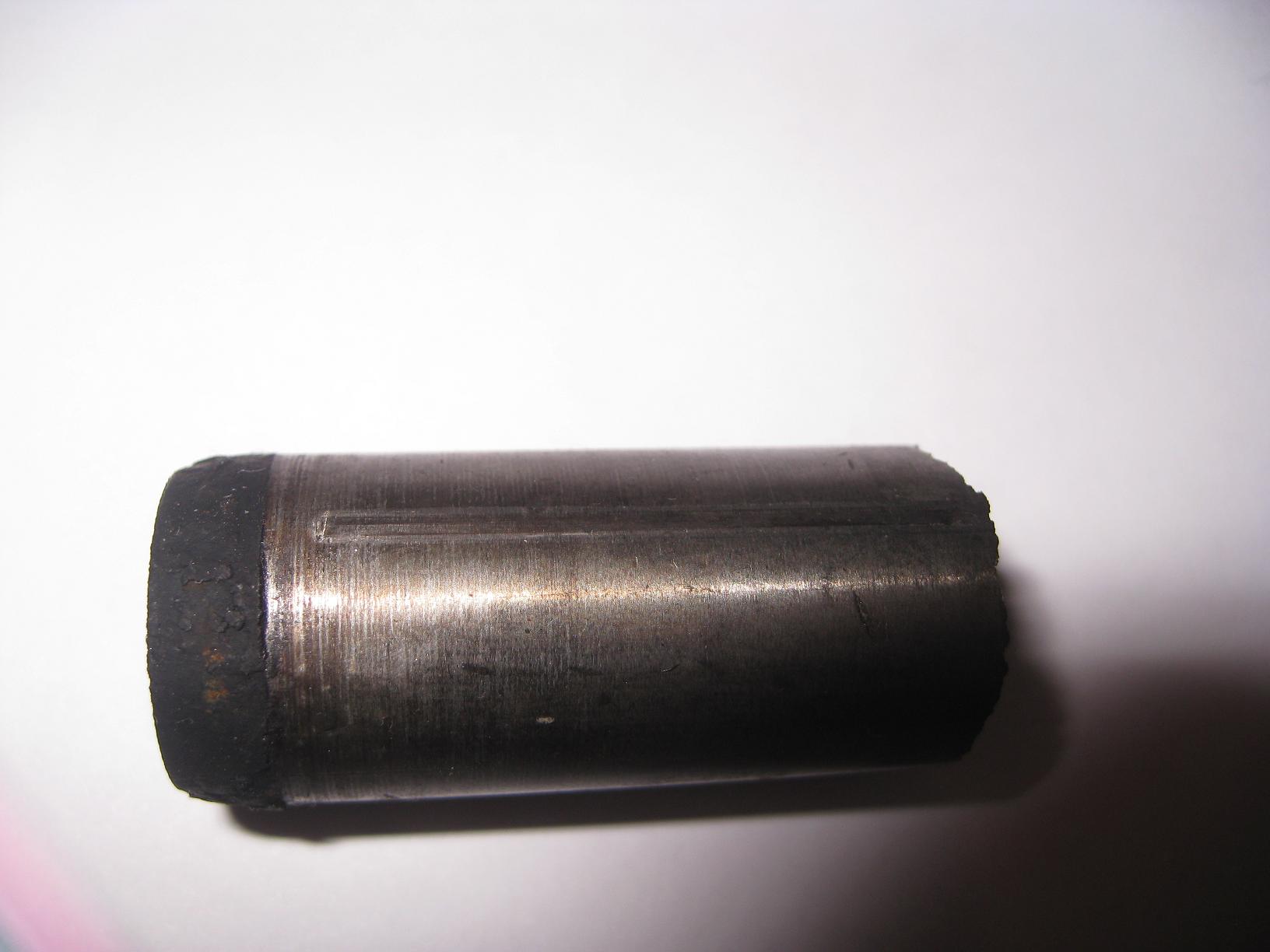

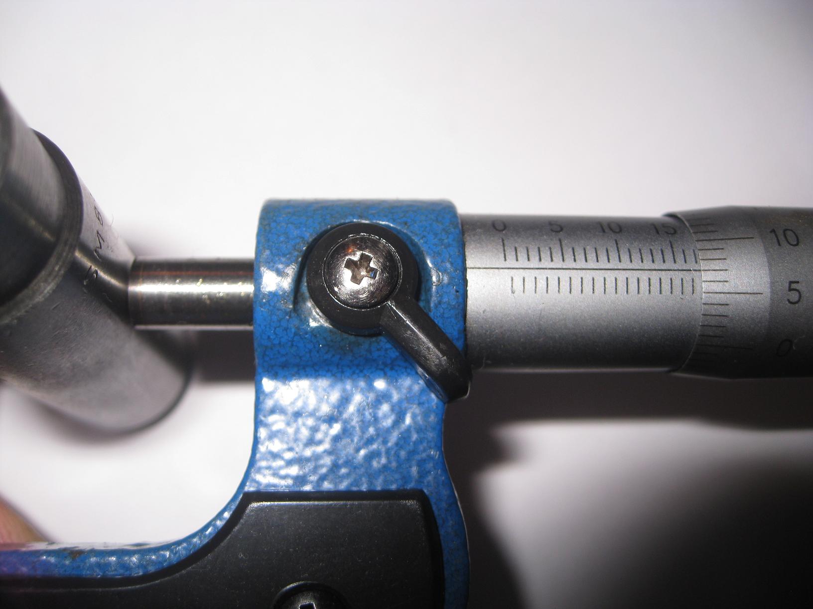

Странно, нигде не могу найти значение натяга запресовки направляющих втулок в ГБЦ. Ниже фото диаметров новой и старой втулок, как думаете, можно такие ставить? Или искать более толстые? :what:

Сообщение 1cepera » Чт мар 07, 2013 22:58 pm
В книге по 24ой 81 года натяг написан 0,022-0,076.

#473
Сообщение BT878A » Чт мар 07, 2013 23:01 pm
1cepera
Спасибо!
Хм.. значит по хорошему надо ставить +0.05 втулки... у моих можно сказать на нижней границе натяг, боюсь прослабит.
Кстати одна из втулок была на заводе запресована с дефектом, и продрала со стружкой задир на стенке отверстия. Насколько это критично?

#474
Сообщение 1cepera » Чт мар 07, 2013 23:06 pm
Втулке же там не вращаться, да и задир не на всю высоту и по ширине несравненно мал к длине окружности. Поставь туда втулку с натягом побольше.

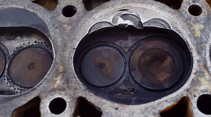

Сообщение batat » Пт мар 08, 2013 21:15 pm
подскажите пожалуйста. она труп или шлифануть, камеру в том числе? в обеих камерах видно.
