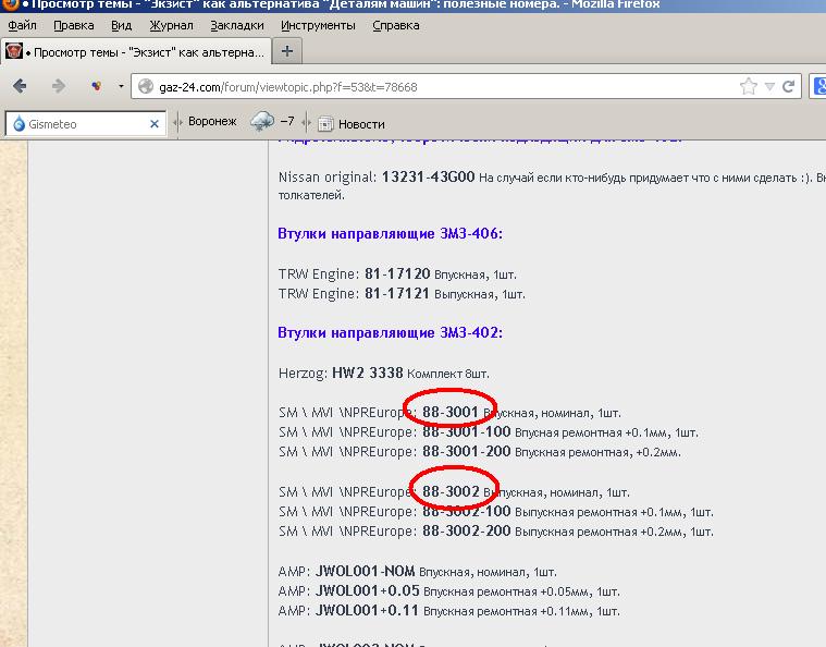

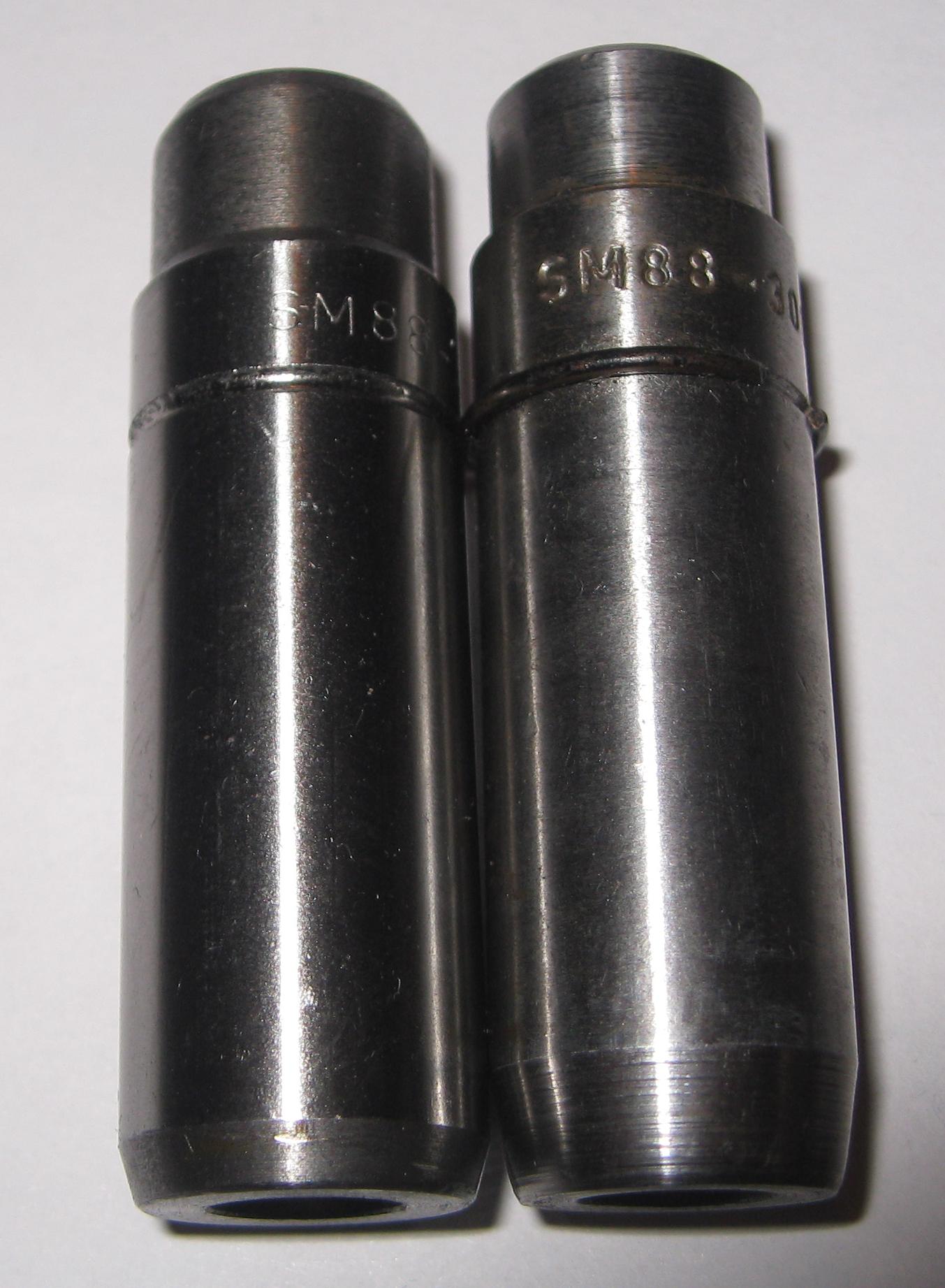

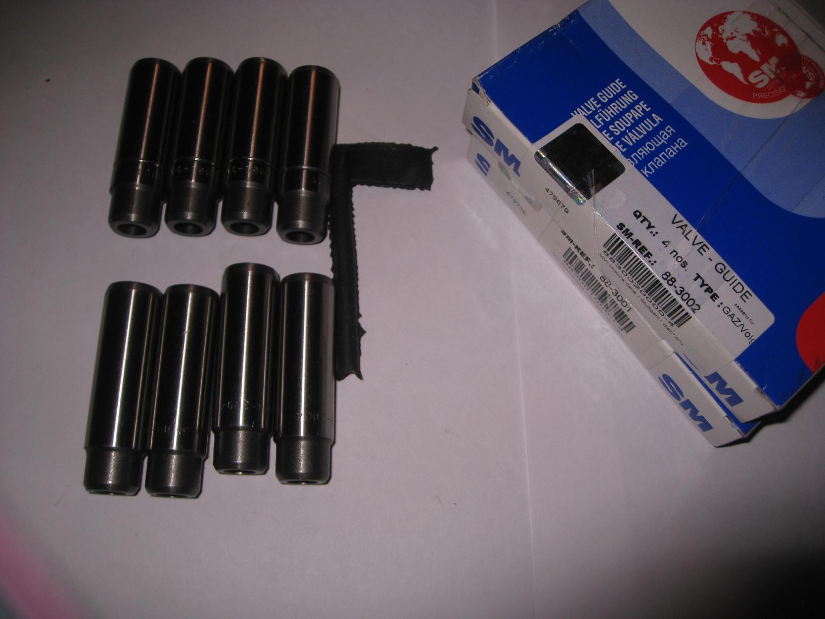

Мде... Ну что я могу сказать... Купил еще один комплект SM втулок, на этот раз в варианте из двух коробочек по 4шт. Г****!
На этот раз бочки нет, т.е внешняя поверхность втулок отшлифована более менее ровно, но вот внешний диаметр так же гуляет на 2 сотки... Из выпускных одна оказалась толще остальных на 2 сотки, а среди впускных одна оказалась на 2 сотки тоньше....
Так что не знаю кто там их хвалит, но лично мне попались вот уже 2 раза "недокомплекты"
Полагаю чтобы подобрать комплект с разбросом в 1 сотку надо тарить сразу несколько, да и то уповать на ВГР (великий германский рандом)

Кроме SM нету других втулок?BT878A писал(а): Купил еще один комплект SM втулок,
Последний раз редактировалось Алексей13 Пн мар 11, 2013 21:21 pm, всего редактировалось 1 раз.
- Поблагодарили: 239 раз
Продавана знакомого нужно завести.BT878A писал(а):Полагаю чтобы подобрать комплект с разбросом в 1 сотку надо тарить сразу несколько, да и то уповать на ВГР (великий германский рандом)
И перемерить в магазине.

Есть, но SM в списке рекомендованных Олегом в ФАКе
Да и разворачивать их не надо в отличии от ЗМЗшных...
На это и был расчет, видимо зря
-- Пн мар 11, 2013 22:27 pm --
Scy.thian
Вот чего нет того нет
- sm.JPG (67.33 КБ) 13839 просмотров
В ФАК я просто скидываю все номера, какие удается найти, никаких рекомендаций.

Олег тогда добавь коммент в ФАК касательно SM направляющих - качество гуляет жуть, толи подделок много толи изначально такой подход у производителя. Вот сфоткал 2 направляйки из двух разных наборов для сравнения:
У меня складывается впечатление, что правая на самом деле - левая.
- Сообщения: 2026
- Автомобиль: пешеход
- Благодарил (а): 23 раза
Sebastian
Может быть и левак, кстати в том наборе больше всего было бочек - в центре на 2 сотки толще чем на краях, и материал довольно мягкий. Покупалась в Газ Детали машин.
Второй комплект (та что слева) более лучшего вида, но с большим разбросом диаметров. Так что не знаю может мне конечно не повезло и у других комплекты идеальные, но факт есть факт.
