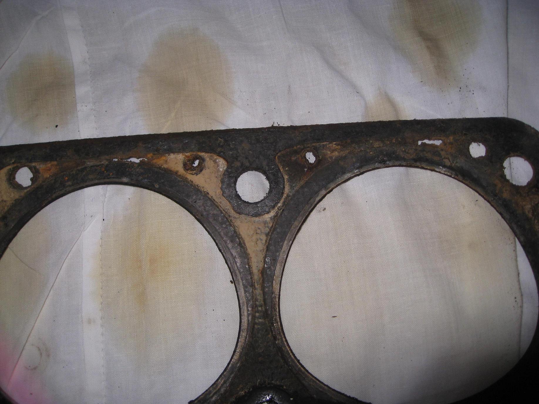

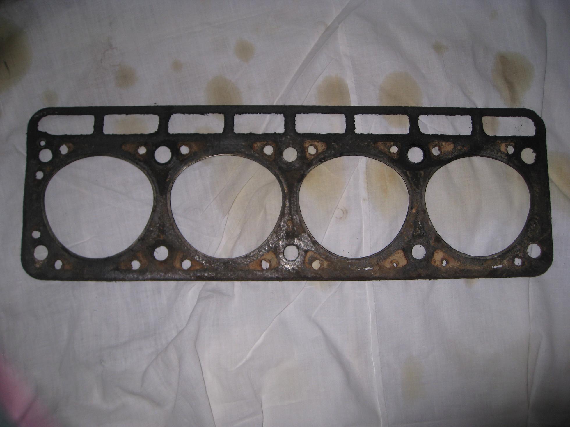

Кстати, рассмотрел старую прокладку. Помимо общей сильной коррозии она прохудилась в районе мелких калиброванных отверстий около 1 и 2 цилиндров. Вопрос, почему?

По прокладке есть у кого мысли почему прохудилась так специфически?
- Поблагодарили: 239 раз
Предполагаю - продавлена.BT878A писал(а):По прокладке есть у кого мысли почему прохудилась так специфически?
Извиняюсь...
Это не с 402.2 прокладка, на 402-м не продавишь...

Да потому, что в этих местах под ней пустота а ОЖ движется, это в уазовских движках или 4022-ых прокладку можно 100 раз использовать при ремонте.

Нет тут что-то другое... Продавить там не чем и не во что, в местах дырок - пустота, точнее тосол/антифриз. В остальных аналогичных местах повреждений нет. Повреждения только в том месте где ОЖ втекает из помпы в блок, а в прокладке самые маленькие отверстия... Напор ОЖ растрепал асбест, и коррозия съела металл прокладки. Может быть Олег таки был прав на тему формы отверстий в прокладке?

Ничего страшного в том, что поело прокладку нет, главное армированные части прокладки над гильзами цел.

Tixomir
Да я и не боюсь что ее проело, все равно менять. Вопрос ПОЧЕМУ проело именно в этих местах?
Может быть чтобы этого эффекта не было надо ставить прокладку с треугольными дырками?

А я тебе о чём толковал пару станиц назад?!

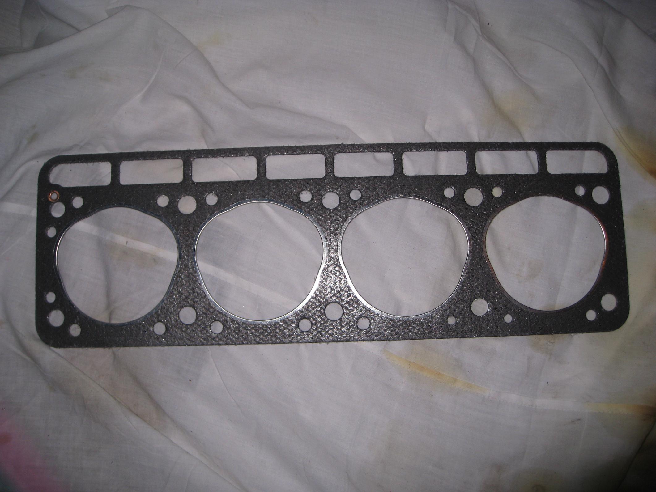

Tixomir
Советовал поставить прокладку с круглыми дырками старого образца, и натереть графиткой. Я помню
У меня такая и стояла как раз, но именно в том месте где отверстия самые маленькие ее проело.

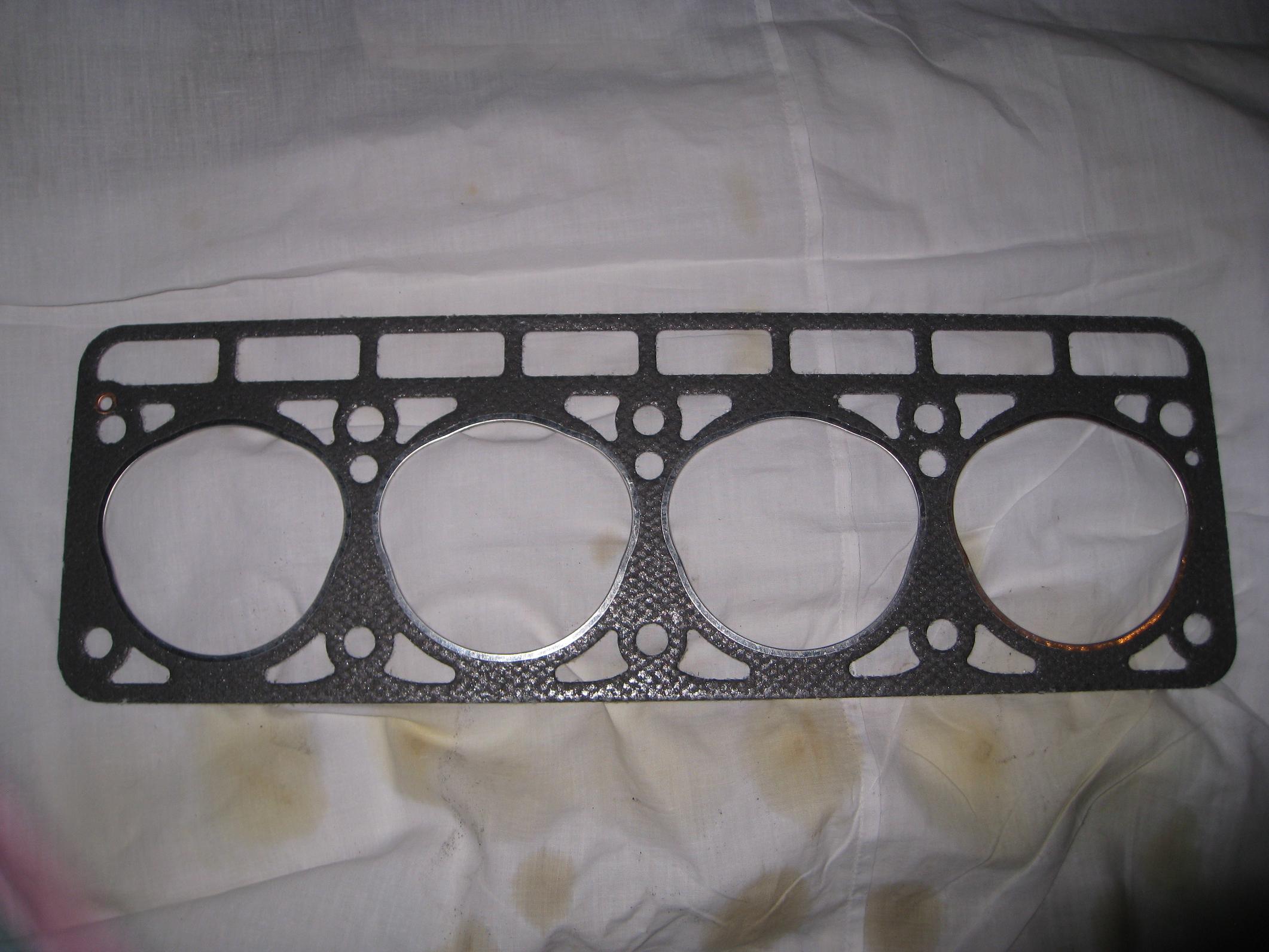

Старого образца это значит без герметтика и с треугольными окнами для ОЖ. Я такую покупал буквально в январе этого года, но нашёл с трудом только в комплекте всех прокладок на 24-ку.

У нас продают такие, правда они из люминияTixomir писал(а):Старого образца это значит без герметтика и с треугольными окнами для ОЖ.

Tixomir
Значит я сперва не понял.
Эту прокладку ставить?
Проело потому что вместо тосола было залито хрен знает что. Возможно прокладка в этих местах была чем-то процарапана до металла.
Насчет выбора прокладок - немодифицированную 24-ю (которую Тихомир советует) не ставить ни при каком раскладе, выбирай между 402-й (если все делать по мануалу) и 4025-й (если делать с улучшайзингом, т.е. дросселированием малого круга и байпасом печного радиатора).

Mortis, DMAD
Улучшайзинг хотелось бы ограничить на уровне 20мм шлангов в печной ветви без доп помпы, штуцера соответсвующие в танчике помпе и радиаторе, последний медный трехрядный. Постоянного байпаса печки не планировалось.
Ставить такую прокладку? Или штатную с круглыми дырками?
Тогда с круглыми дырками.

Tixomir Ну так если инженеры ЗМЗ, переделав 24Д в 402й мотор, разработали и изменённую прокладку - наверное не зря! Зачем ставить прокладку от другого мотора(от 24)?

Tixomir СержНовоч
Ребят не нападайте на Олега, он во многом прав. У него грамотный инженерный подход и большое желание детально разобраться в том как и зачем все устроено. Другое дело что одному человеку не заменить конструкторское бюро, и не набрать статистику по сотням машин и деталям это надо понимать.
Например я тоже согласен что штатная прокладка 402 решает одни проблемы но создает другие. Вопрос как найти истину? Как определить или рассчитать размер и расположение отверстий для сбалансированного тока жидкости в разных режимах работы двигателя? Я к сожалению пока не нашел ответ на эти вопросы.... А у Вас они есть?

Я уже пейсал по какой: подбор альтернативной конфигурации отверстий в прокладке методом тыка. Первый тык оказался неудачным, о чем я честно отчитался.

Единственный реальный вариант упомянут в книге "Двигатель ЗиЛ-130": сделать срез башки в горизонтальной плоскости по танчик, приклеить поверх кусок оргстекла и крутить помпу электромотором, засыпав в воду белую пластиковую крошку для визуализации.
