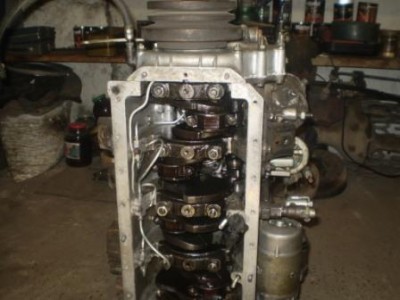

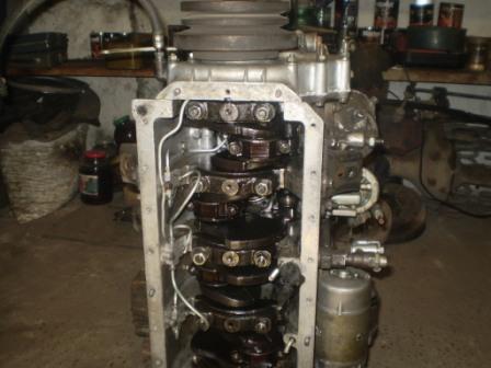

Как известно штатная система смазки 402 двигателя — комбинированная: под давлением смазываются коренные и шатунные подшипники коленчатого вала, опоры распределительного вала, подшипники валика привода масляного насоса, подшипники коромыcел, верхние концы штанг толкателей и шестерни привода распределительного вала. Остальные детали смазываются разбрызгиванием.
Ice_Man предложил идею: врезать в магистраль масляные форсунки, чтобы масло через них на определенных режимах двигателя брызгало на дно и стенки поршней, тем самым способствовало лучшему охлаждению поршня, и увеличению масляной пленки на стенках гильз, что по логике должно положительно сказаться на режимах и ресурсе мотора. Отбирать масло насколько я понял из обсуждения, решено из точек масляной магистрали расположенных ближе всего к коренным подшипникам.
По ходу обсуждения возникли вопросы:
- Не приведет ли врезка форсунок в зону коренных подшипников и отбор масла через них, к масляному голоданию оных при некоторых режимах двигателя?
- Переизбыток, по сравнению со штатным вариантом, масла на стенках гильз - не ускорит ли залегание колец?
- Дополнительный отвод тепла от дна поршня, не приведет ли к снижению общей температуры камеры сгорания, и тем самым падению мощности двигателя?
На мой взгляд идея очень интересная, если речь идет действительно об увеличении ресурса двигателя.
Что скажете коллеги?

Штатный шатун с дыркой хорошая идея, но надо как то компенсировать неизбежное падение давления. Что для штатного маслонасоса сомнительно.
Изначальная идея предложенная Ice_Man это установка маслофорсунок: _http://i022.radikal.ru/0710/9b/b33a2c332c2e.jpg которые брызгают масло при определенном давлении, а на ХХ фактически не работают.
Вариант исполнения примерно следующий: _http://i003.radikal.ru/0710/b5/9f30132e0f81.jpg
Форсунки (по крайней мере самые легкодоставаемые 2112) имеют встроенный клапан, т.е. открываются только при определенном давлении.
Если кольца убитые, то может. Если нормальные, то нет.
Приведет, только мощность наоборот увеличится. Также как и детонационная стойкость.

Осмелюсь предложить свой вариант решения
В моём любимом ЗМЗ-402 есть половина решения заложенная конструктивно. Речь о редукционном клапане маслорадиатора и всей этой магистрали. "Исследования" выявили следующее: 1) давление после маслорадиатора равно давлению в главной магистрали (обороты более ХХ, замерялось в разных точках мех. манометром). 2) заводская настройка редукционных клапанов маслорадиатора и маслофильтра практически равны - 0.6-0.7кгсмкв (источник - инструкция по эксплуатации, в связи с чем вопрос, а какой процент масла вообще фильтруется?). Осталось подать бездарно стекающее масло в нужное место. Задача решается с помощью тормозных трубок и тройников ВАЗа, а так же небольшой "доработки" лобовой крышки и семи отверстий в блоке.
Идея "подцеплена" года полтора назад в анкете величайшего Mortisa по ссылке не менее величайшего DMADа. Лень искать, там речь шла о форсированном двигателе "Оки". Осмелюсь заметить, что врезать форсунки 2112 в постели 402 мне представляется весьма сложным без соответствующего оборудования, да и вмешательство чревато и не обратимо. Поиск в сети к тому-же отвратил от самих форсунок 2112, т.к. люди пишут что они через одну косые. Тот же поиск вывел на решение проблемы с помощью самодельной рампы (москвичёвский ДВС с турбиной). Меня же посетила другая идея.В моём любимом ЗМЗ-402 есть половина решения заложенная конструктивно. Речь о редукционном клапане маслорадиатора и всей этой магистрали. "Исследования" выявили следующее: 1) давление после маслорадиатора равно давлению в главной магистрали (обороты более ХХ, замерялось в разных точках мех. манометром). 2) заводская настройка редукционных клапанов маслорадиатора и маслофильтра практически равны - 0.6-0.7кгсмкв (источник - инструкция по эксплуатации, в связи с чем вопрос, а какой процент масла вообще фильтруется?). Осталось подать бездарно стекающее масло в нужное место. Задача решается с помощью тормозных трубок и тройников ВАЗа, а так же небольшой "доработки" лобовой крышки и семи отверстий в блоке.
