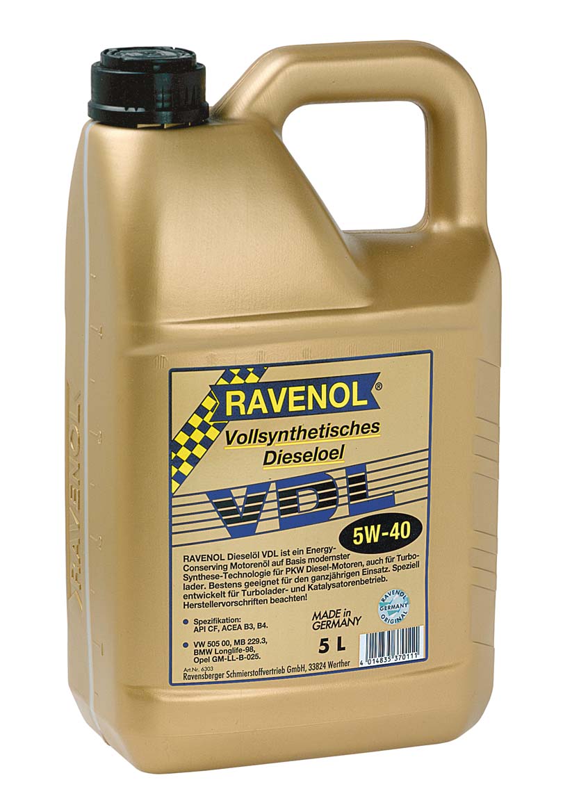

После покупки Волги прошла неделя, вчера слил масло с двигателя, было жутко черное, просто нефть.
В гараже стояла канистра Ravenol vollsynthetic dieseloel vdl 5w-40 которому уже 5 лет, залил кароче в ЗМЗ 4021 это масло, пока не меняя фильра, дабы промыть и смыть всю грязь которая там осталась от предыдущего масла...
И вот теперь думаю, не будет ли мотору худо от этого дизельного масла...
Пока Волгарик поработал на этом масле ну максимум минут 20...
Планирую залить в двигатель Eni i-Sint 5w-40 (почему то лежит к нему душа)
Либо можно ездить на этом Ravenole?

А вот это зря! Масло начнёт новую грязь вымывать, фильтр совсем забьётся и вся срань через предохранительный клапан фильтра в мотор пойдёт!
От масла дизельного ничего плохого не будет.

несколько лет отъездил на дизельном шелл-римула 10в40. всё прекрасно :good:
