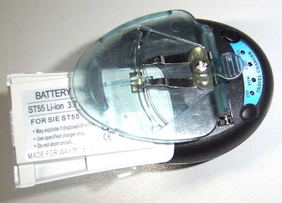

Сообщение Павел89 » Сб апр 02, 2011 0:25 am
Когда у меня был Gloflish, тоже такая проблема была, в ремонте не смогли сделать, тогда я просто купил еще одну батарейку и универсальное зарядное устройство, вот такое

Сообщение RAIZOR » Сб апр 02, 2011 9:28 am
Да "лягушку" купить не проблема, но будет напрягать постоянная замена акамулятора, при том что сам кпк будет находится в самой комбинации приборов...

Сообщение Павел89 » Сб апр 02, 2011 13:35 pm
RAIZOR, понятно, тогда попробывать как СержНовоч описал.
