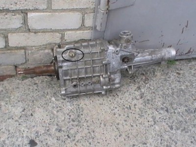

Провода идут из под капота по тунелю. Датчик ищи в районе своей пятки.rok88 писал(а):Нет идей где искать датчик и откуда тянуть провода?

На фотке слева вверху (овалом выделено) - это датчик ЗХ

А у меня датчик ЗХ рядом с тросом спидометра, что это за КПП(могли до меня наколхозить)Странник писал(а):На фотке слева вверху (овалом выделено) - это датчик ЗХ

Это не на заводе. Это уже перегоны такой бякой занимались. Тогда 4-х ступка стоила 800 тыс, а 5-и ступка - 5 млн. Выгоняют машину с конвейера и по пути на товарную площадку заезжают в гаражи, где их уже ждут подельники.

1cepera писал(а):Wladimir_Donetsk, это тебе колхозники на заводе поставили 4х ступку
Вы че, у него 2410, на ней с завода 4хступка устанавливалась.Странник писал(а):Это не на заводе. Это уже перегоны такой бякой занимались. Тогда 4-х ступка стоила 800 тыс, а 5-и ступка - 5 млн. Выгоняют машину с конвейера и по пути на товарную площадку заезжают в гаражи, где их уже ждут подельники.
